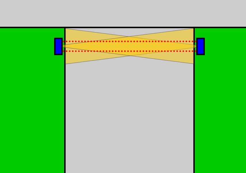

Hallo. Ich möchte am Anfang unserer Haus-Zufahrt zwei Lichtschranken montieren um anhand der Bewegungsrichtung eines Objektes ein Licht ein- oder auszuschalten. Allerdings hatte ich mit Lichtschranken eigentlich noch nie wirklich was zu tun, deshalb habe ich ein paar fragen diesbezüglich: - wie eng kann ich die beiden Lichtschranken nebeneinander montieren, damit eine zuverlässige Richtungserkennung möglich ist? - was muss man beachten, damit sich die beiden Lichtschranken nicht gegenseitig stören/beeinflussen? (Mein erster Einfall wären zwei verschiedene Frequenzen gewesen, wurde aber leider nicht fündig) - Besteht die Gefahr, dass die Lichtschranken auch bei Schneefall/Regen/... auslösen? Nach möglichkeit sollten die nur bei Menschen und Autos auslösen. Alles andere ist unerwünscht. Die Lichtschranken müssen eine breite von 4m überbrücken. Ob mit Reflektor oder Sender+Empfänegr ist egal. Betriebsspannung vorzugsweise 230V, andere Spannungen wären aber auch in möglich. Könnt ihr mir eventuell geeignete Lichtschranken empfehlen? Oder ein paar Tipps und Hinweise zur Auswahl geben? Würde mich sehr darüber freuen ;) Vielen Dank im Voraus ;) MfG Domi

Eines gilt noch zu bedenken: So montieren/justieren dass die durchschleichende Katze/Hund/Mensch nicht auslöst! Wenn's als Garagentoröffner/-schließer dienen soll evtl. mir RF-Transponder erweitern. rgds
Ich würd mich auch erst mal schlau machen, wie gut das ganze überhaupt funktionieren wird. Denn so einfach, wie du dir das jetzt vorstellst ist das ganze nicht. Jeder Spaziergänger, jeder Rasenmäher, jedes Tier das groß genug ist, jeder der deine Einfahrt zum umdrehen nutzt, jedesmal wenn du innerhalb der Lichtschranken stehen bleibst (zb um Einkäufe auszuladen), jede Person die beim Durchgehen mit den Armen schlackert oder gar die Beine bewegt, ..... bringt deine ganze Zählerei durcheinander, mit der du feststellst ob das Licht jetzt ein oder aus sein muss.

Deine Lichtschranke ist auch im Haushalt Standard. Jedes automatische Hoftor besitzt so etwas. Selbst wenn der Sender so breit streut, dass er für zwei Lichtschranken ausreicht, so ist eine 1/2-Erkennung immer möglich. Wichtig ist, dass die zwei Empfänger ein paar Zentimeter Abstand haben. Ob Du aber mit den Signalen etwas anfangen kannst ist eine andere Sache.

Nur mal als mögliches Szenario: Zwei Personen kommen auf die Auffahrt. Licht geht an. Person 1 hat etwas im Auto vergessen und läuft zurück. Person 2 steht im dunkeln. Grüße scus
Karl Heinz Buchegger schrieb: > Du kannst nicht höher als etwa 1.2 Meter gehen. Denn sonst leuchten > deine Lichtschranken durch die Autofenster durch. So große Katzen gibt es bei uns eh nicht :P Karl Heinz Buchegger schrieb: > Menschen haben die unangenehme Eigenschaft mit den Beinen eine > Scherbewegung zu machen und mit den Armen dabei gegengleich zu > schlackern. D.h. je nach Höhe der Lichtschranken lösen die dir bei > Menschen (Kinder, Erwachsene haben verschiedene Höhen!) bei einmaligem > Durchgehen mehrmals aus! Und wenn die Lichtschranken nur ein paar > Zentimeter voneinander entfernt sind, dann ist noch nicht mal eine > bestimmte Reihenfolge garantiert! Gehen mehrere Personen nebeneinander, > dann wird das ganze in der Reihenfolge der Unterbrechungen noch > komplexer. Die Anzahl der Erkennungen ist mir eigentlich eh egal, wichtig ist nur die Richtung. Die Lichtschranken wollte ich eigentlich eh so nahe wie möglich nebeneinander Platzieren. Sofern technisch möglich nur sehr wenige cm. Und eine garantiert zuverlässige Richtungserkennung ist auch nicht erforderlich. Wenn es meistens passt, reicht das schon. Auch wird 90% der Fälle (oder öfter) nur eine Person durchgehen. Karl Heinz Buchegger schrieb: > Nimm einen Bewegungsmelder mit Zeitschalter Das hatten wir Jahrelang und bei jedem vorbeifahrenden Auto und bei jeder Katze löst der dauernd aus, nur nicht wenn man ihn wirklich benötigt. Karl Heinz Buchegger schrieb: >> Autos die in unserer Zufahrt umkehren sind kein problem, da sie >> das Licht beim Hinausfahren gleich wieder ausschalten. >> (im gegensatz zu unserer bisherigen Bewegungsmelder-Lösung) > > Nicht, wenn sie genau innerhalb der beiden Lichtschranken zum stehen > kommen. Eigentlich wollte ich die Lichtschranken eh nur wenige cm voneinander entfernt montieren. Dominik S. schrieb: > Ich verstehe auch nicht ganz welchen Vorteil die Lichtschranken haben > sollen... > Das Licht geht beim wegfahren sofort aus und nicht erst 30 Sekunden > versetzt (wie beim Einsatz eines Bewegungsmelders + Zeitschaltuhr)? > > Was soll das exakt bringen? Energieersparnis? Die Lichtschranken sollen teil einer Licht-Automatisierung sämtlicher Beleuchtungen im Garten werden. Für meine Geplante Automatisierung ist es zwingend erforderlich, zu wissen, ob gerade etwas die Zufahrt verlassen hat oder die Zufahrt an der Grundstücksgrenze überschritten hat. Bewegungsmelder ist keine alternative weil die bei uns alles andere als zuverlässig funktionieren.

Was haltet ihr von dieser Idee: Ich verbaue zwei Lichtschranken eng nebeneinander (eben zur Richtungserkennung) UND einen Bewegungsmelder mit einem schmal eingegrenzten Erfassungsbereich (welcher aber Breiter ist, als der seitliche Abstand der beiden Lichtschranken) und aktiviere die Lichtschranken erst dann, wenn der Bewegungsmelder auslöst? Das müsste doch Fehlauslösungen aufgrund von Blättern, usw. verhindern, oder?

>Das müsste doch Fehlauslösungen aufgrund von Blättern, usw. verhindern, >oder? Fehlauslösungen vieleicht. Aber komplette Fehlfunktion nicht. Was ist wenn ein Blatt davorklebt? Oder eine Zeitung? Spinnen lieben warme Plätze. Eine IR Lichtschranke ist auf der einen Seite warm. Und noch viles mehr. So blöd kann man gar nicht denken wie es kommen kann.

Dominik S. schrieb: > Welche Lichtschranken währen z.B. für meinen Zweck geeignet? Die relativ > am anfang empohlene ist mir mit 112€ deutlich zu teuer... Such mal nach Tor + Lichtschranke. Da findest du dann die Lichtschranken für Garangentore, Aussentore,... das ist dann meist in einem wetterfesten Gehäuse verbaut. Billig sind die aber alle nicht, ich würde das deshalb selber bauen, dann kannst du auch einfacher mehrere Möglichkeiten testen.
Dominik S. schrieb: > Meint ihr, währen Lichtschranken wirklich sooo anfällig? Lichtschranken arbeiten ziemlich zuverlässig. Das Problem ist, dass die reale Welt zu komplex ist, als dass man sie mit Lichtschranken erfassen könnte. Die Auswertung von Teilaspekten der Realität mit Lichtschranken in definierter Umgebung funktioniert sehr gut, Karl Heinz Buchegger hat schon die Förderbänder genannt. Die Kombination verschiedener Sensoren eröffnet die Möglichkeit, Fehlreaktionen des Systems zu verringern, machen es aber nicht billiger. Zudem wird es kaum fertige Systeme zu kaufen geben, schon garnicht für kleines Geld.

Nochmal zurück zu den Lichtschranken: Kann ich die hier: - Sender: http://www.betasensorik.biz/epages/62725610.sf/de_DE/?ObjectPath=/Shops/62725610/Products/OE50037-01/SubProducts/OE50037 - Empfänger: http://www.betasensorik.biz/epages/62725610.sf/de_DE/?ObjectPath=/Shops/62725610/Products/OE50036-01/SubProducts/OE50036 für mein Vorhaben verwenden, oder spricht von den technischen Daten irgend etwas dagegen? MfG Domi
