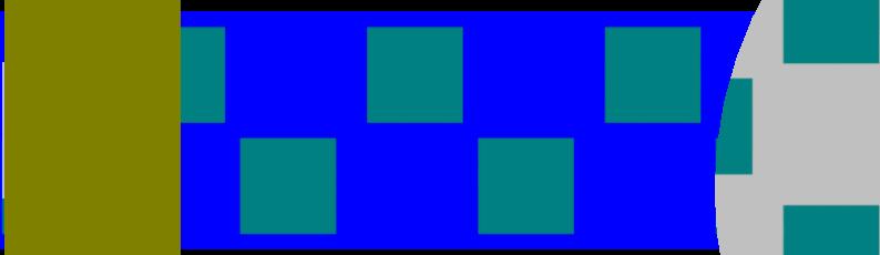

ich arbeite schon seit einiger Zeit mit Altium Designer und habe schon
ein paar kleinere PCBs gemacht. Alles was ich bisher gelernt habe, weiß
ich durch Foreneinträge, Tutorials, etc..
Ich habe eine Leiterbahn geroutet und diese wird dauerhaft mit
Rechtecken belegt, denke mal das es ein Fehler ist, hab aber noch keine
Ahnung wie ich diesen weg bekomme und warum dieser überhaupt angezeigt
wird, könnt ihr mir helfen?

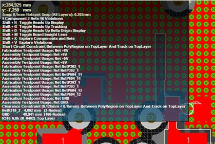

Auf die Leiterbahn mit der Maus zeigen (nicht klicken), dann geht ein
durchsichtiges Fenster auf (siehe Anhnag). Da steht weiter unten dann
evtl. Fehler (hier: Clearance constraint). Da musst du dann schauen was
in den Rules definiert ist. Alternativ: DRC (Tools/DesignRule Check)
fahren.

Oder noch eine Alternative:
Mit der Maus auf die Leiterbahn zeigen (ebenfalls nicht klicken) und
Shift + V drücken. Dann öffnet sich ein Fenster mit der entsprechenden
Beschreibung zur Einstellung der betroffenen Rule und warum diese
verletzt wird.

die Rechtecke können auch von einem Netz zugewiesenen Highlightfarbe
stammen. Mit F5 kann man das ein-/ausschalten.

Gast #3254510
> verletzt wird.
Super - danke, den kannte ich noch nicht :) Bei Altium lernt man nie
aus.
