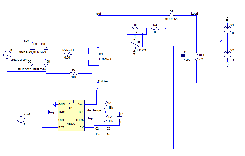

hallo,
folgendes problem!

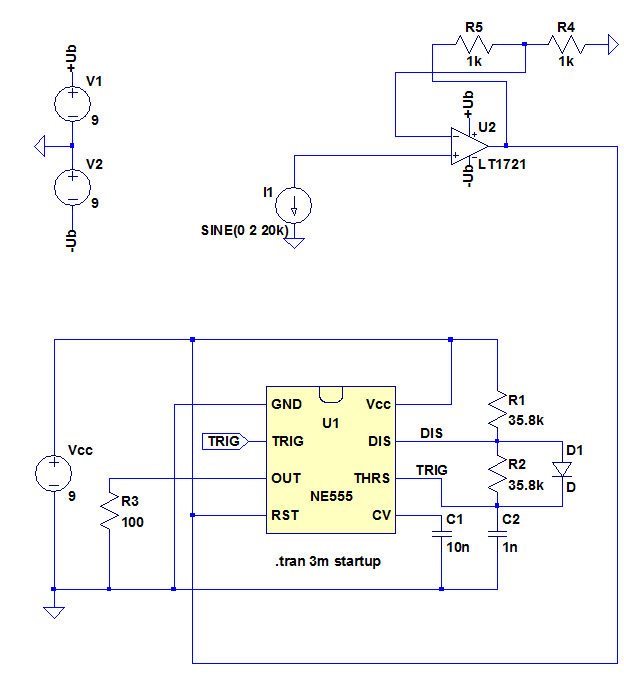

ich steuere einen mosfet mit einem ne555 an und nun möchte ich das der
mosfet nur dann leitet wenn der strom gerade null ist. ich dachte es
geht mit einem komparator dessen ausgangssignal ich am reset des ne555
anschließe, aber es funktioniert nicht. brauche tipps
Dann musst du den Spannungsabfall über dem Shunt als Triggerbedingung
hernehmen...
Was mir da noch zu Denken gibt: was soll dann passieren, wenn der Mosfet
eingeschaltet ist? Also quasi kurz nach dem Nulldurchgang? Denn dann
passiert da schalgartig ein Kurzschluss. Und sowas ist normalerweise
nicht gut.
Oder andersrum: was ist dein eigentliches Problem? Welche Aufgabe willst
du lösen?
