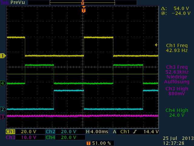

Hallo liebe Forummitglieder,
ich erkläre euch erstmal mein Projekt, habe nämlich eine Platine
entwickelt, um ein Pedelec anzusteuern. Die Platine läuft soweit ganz
gut, das einzige Problem ist jetzt das Programm zu schreiben. Auf meiner
Platine habe ich einen STM32 und programmiere es mit uVision 4. Der
Motor ist ein 250W 4Pol BLDC mit Hallsensoren von Panasonic mit einem
Planetengetrieben und einer Übersetzung von 14.
 Soweit so gut, nun komme ich zu meinem Problem:
Habe in ganz vielen Internetseiten und Büchern nachgeschaut, doch leider
kam das Verständnis nicht zu 100%. Also mein uC generiert 6PWM Signale
High1, High2, High3 und Low1, Low2 und Low3! High1-High3 und Low1-Low3
sind alle um 120° Phasenverschoben und überschneiden sich nicht. High1
ist das inversum von Low1 und das selbe für 2 und 3! Man nimmt
üblicherweise eine Frequenz von 20kHz. Diese Signale kommen an einem
3-Phasen-Gatetreiber, der die Signale für die Leistungstransitoren (die
in einer B6-Brücke geschaltet sind) verstärkt, um diese sicher
durchschalten zu können.
PROBLEM: Wenn ich nun die Drei Phasen (U V W) anschließe, dreht sich
zwar der motor, aber nur sehr langsam, nur 2 Umdrehungen und vorallem
sehr laut! Es dreht sich auch nur dann, wenn ich die Frequenz auf 8kHz
runterstelle.
Wenn ihr mehr Daten bzw. mehr Details braucht kann ich gerne dazu
schreiben.
Ich wäre für jede Antwort von euch sehr dankbar, denn habe noch einpaar
Verständnisprobleme...
Danke im Voraus
Fabian

Danke für deine Antwort... Also das Einganssignal sieht so aus (siehe
Anhang1-PWM_tabelle),doch am Ausgang sollten sich dann 2 Phasen
überschneiden.
Wie soll ich es beachten, das der Strom wieder zurückfließen muss???
#3254509
@ Fabian L. (fabls)
>überschneiden.
Tun sie auch, nennt sich Trapezansteurung.
Um das zum Laufen zu bringen, musst du erstmal das GANZ LANGSAM
betreiben, sprich, vielleicht mit 1 Hz dieses Signalspiel erzeugen. Die
PWM bleibt natürlich bei 20kHz. Zu beachten ist auch, dass die
Hallsensoren richtig angeschlossen sind, sonst verhaspelt sich der
Motor, weil er falsch angesteuert wird. Und man darf diese Muster nicht
mit starrem Timing erzeugen, sondern muss man Ende jeder Phase darauf
warten, dass die HALL-Sensoren anzeigen, dass das Ende der Pahse
erreicht wurde.

Die Ausgangs Signale müssten Stimmen und die Low Phasen werden auch
jeweils geschaltet. Wenn die U Phase an ist, dann sind die Low Phasen
von V und W jenachdem wo der Hallsensor steht an.
#3254593
Ich werde das Gefühl nicht los daß hier gerade zwei Dinge durcheinander
laufen. Falk sagt es zwar schon aber ich würde es noch mal genauer
betonen.
Bedeutet: Die Phasenansteuerung kommutiert zu beginn langsam und
steigert die Kommutierungsgeschwindigkeit. Das ist aber nicht mit PWM
gemeint. Die PWM kommt noch hinzu. Wichtig sind hierbei folgende zwei
Sachen.
1. Die Kommutierung muß synchron zur Rotorposition erfolgen, sonst
beschleunigst und bremst Du im schnellen Wechsel wenn die Phasen nicht
zur Rotorposition passen. Die Kommutierungsgeschwindigkeit ist also
Proportional zur Drehzal. Sie ist aber nicht identisch mit der Drehzahl,
sondern beträgt ein vielfaches der Drehzahl. Das Verhältnis wird durch
den internen Aufbau des Motors bestimmt durch Phasen und Polzahl des
Motors. Hier steckt das größte Know-How um das passend synchron zu
schalten. Da gibt es mehrere Methoden. Da Du Hall-Sensoren hast, würde
ich diese dafür benutzen. Es gibt noch andere Verfahren.
2. Die PWM regelt die Leistungszufuhr und hat erst einmal nichts mit der
Kommutierung am Hut. Man kann sich diese PWM als Stufe in der
Stromversorgung vorstellen. Man kann es auch so realisieren. Da aber in
der Kommutierungseinheit schon passende Mosfets vorhanden sind benutzt
man oftmals diese, indem man ein passendes PWM Signal in das
Kommutierungssignal untermischt. Das wird aber etwas komplizierter. Da
wirst Du noch einiges recherchieren müssen.
Dabei werden dann die beiden leitenden Phasen so umgesteuert, daß
während der Off-Zeit das leitende Spulenpaar in den Freilauf geschaltet
wird. Das erreicht man, indem man während der Off-Zeit der PWM entweder
immer die High-side sperrt oder immer low-side sperrt. Der
"Freilaufstrom" der läuft dann an der gesperrten Seite über eine Diode
oder Rückwärts durch den anderen Mosfet in die Zuleitung zurück. Man hat
dann einen Hi-Hi-Kreis bzw. eine Low-Low-Kreis. Das entspricht in die
Rotorposition dann einer normalen 2-Quadrantensteuerung. Da der Rotor
sich aber dreht, wird es mir etwas komplizierter.
Daher mein TIP:
Laß für den Einstieg zuerst die PWM aus dem Spiel und regel die Leistung
über die Versorgungsspannung. Wenn die Kommutierung klappt kannst Du
noch immer die PWM hinzuprogrammieren. Die PWM frequwenz sollte dann
aber entweder synchron zur Kommutierungsfrquenz sein oder deutlich
höher.
#3254622
Das entspricht nicht Deiner ersten beschreibung.
> High1, High2,....
> runterstelle.
Entweder es wird mit mit der PWM-Frequenz kommutiert (falsch, es sei den
man synchronisiert die PWM ständig mit dem Rotor nach), oder die
Hall-Sensoren bestimmen die Kommutierung. Zuerst schreibst du a und dann
b. Irgendetwas stimm da nicht oder hat sich inzwischen geändert.

Gast #3254693
Mir dünkt, hier fehlt noch immer das Verständnis für die Funktion der
PWM. Die Motorphasen werden in Blöcken angesteuert. Bei eingeschalteter
Phase wird das Einschaltsignal (Block) mit der PWM überlagert und damit
die Leistung reduziert.
Der Kommutierungszeitpunkt wird hier durch die Hallsensoren festgelegt.
Bei sensorlosen Konzepten durch die BEMF, der gemessenen Rückwirkung
innerhalb der jeweils unbestromten Wicklung.
Wenn Du mit der Thematik BLDC startest, solltest du vielleicht erst mal
mit einem integrierten Motortreiber beginnen. Später kannst Du ja dessen
Funktion mal in deinen µC mit integrieren. Ich kann dir die Treiber von
Allegro empfehlen: A3930 für Hallsensor-Motore bzw. A4960 für Sensorlos.
Dafür gibt es jeweils recht brauchbare Demoboards, die auch erst mal
Stand-alone mit einem Rechteckgenerator und PC funktionieren.
