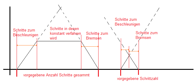

ich schreibe mir für einen Mikrocontroller (der keine PWM-Ausgänge hat,
d.h. ich schalte die ensprechenden IOs mit jeweils anderen Delays selber
ein und aus) gerade eine simple Schrittmotorsteuerung. Die sieht bei
einer Bewegung um 1000 Schritte dann z.B. so aus:
200 Schritte Beschleunigung bis Geschwindigkeit X erreicht ist
450 Schritte gleichförmige Bewegung mit Geschwindigkeit X
350 Schritte Abbremsen bis zum Stillstand
Jetzt habe ich aber das Problem, dass bei Verfahrwegen kleiner 550
Schritten der Abbremsvorgang eingeleitet werden muss, bevor die
eigentliche Geschwindigkeit X erreicht wird. Nur: wie berechne ich das?
Wie finde ich die Position innerhalb der Beschleunigungsphase, in der
ich wieder zum Abbremsen übergehen muss - und zwar so, dass ich die
Gesamtschrittzahl erreiche?

Das sind vier Gleichungen mit vier Unbekannten. Wahlweise zwei
Gleichungen mit zwei Unbekannten.
Für die unterschiedlich langen Pausen beim Beschleunigen kommst Du um
formulieren der Bewegungsgleichungen eh nicht herum.
Nicht vergessen die Spezialfälle, wo die Beschleunigung direkt ins
Abbremsen übergeht direkt mit zu formulieren!

Wenn die Beschleunigung gleich der Verzögerung ist, dann ist das die
Mitte des Weges. Aber natürlich kann man das auch für jeden anderen Fall
berechnen. Allerdings kommen da Integrale ins Spiel.

Höhere Physik, Formeln mit vier Unbekannten - ich mag' mich jetzt auch
richtig irren, aber genügt es nicht, wenn er bei Wegen kleiner 550
einfach das Verhältnis 200:350 beibehält?
Also bei 200 Schritten 72 Schritte beschleunigt und 127 Schritte
abbremst? Bleibt in dem Fall halt ein Fehler von einem Schritt.

Da es beim TO darum geht, eine gewisse Anzahl an Schritten in
Beschleunigungsphase, konstante Phase und Bremsphase aufzuteilen, müsste
das letzten Endes darauf hinauslaufen, wobei die konstante Phase auch 0
sein kann.
Denn im Grunde geht es nur darum, den Schnittpunkt der beiden Rampen zu
berechnen und nachzusehen, ob der über oder unter der Geschwindigkeit
liegt, die man für die konstante Phase zulässt.
