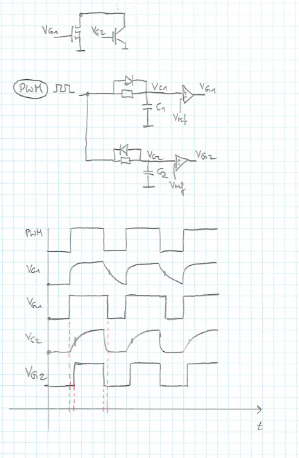

Hi Leute,
ich möchte gerne einen Totzeitgenerator realisieren. Die
Prinzipschaltung dafür habe ich im Anhang.
Zunächst einmal:
Passt das so oder seht ihr irgendwelche Probleme?
Nun möchte ich gerne einen Schmitt Trigger verwenden, der eine fest
definierte Schaltschwelle bereits implementiert hat.
Suche ich bei Farnell, finde ich größtenteils Schmitt Trigger inverter.
Warum sind die meisten Schmitt Trigger ICs mit invertiertem Ausgang? Wo
sind die Vorteile?
Alternativ hätte ich an einen LM393 gedacht, dessen Schaltschwelle ich
über einen simplen Spannungsteiler realisiere (also VCC von z.B. 15V und
dann mittels Spannungsteiler auf 7V oder so).
Vielen Dank :)

von Peter D. (peda)
Wo kommt denn die PWM her?
Viele MCs (z.B. ATtiny25, ATtiny261) haben sowas schon eingebaut.
von Alexander (Gast)
die PWM kommt aus einem DSP. Allerdings verwende ich weitere Schalter,
für die meine PWM Module draufgegangen sind. Also würde ich gerne auf
eine Hardwarelösung ausweichen.
von Matthias E. (meb)
Hallo Alexander,
ein Problem könnte sein, dass Du den C, den Du direkt über die Diode
lädst, direkt aus dem Controllerpin lädst. Ich könnte mir vorstellen,
dass Du sehr hohe Strompulse aus dem uC ziehst, was die Ausgangsstufe
(zumindest auf Dauer) nicht mögen könnte. Vielleicht wäre ein R in Reihe
zur Diode nicht schlecht. Das gleiche gilt fürs Entladen.
Matthias
