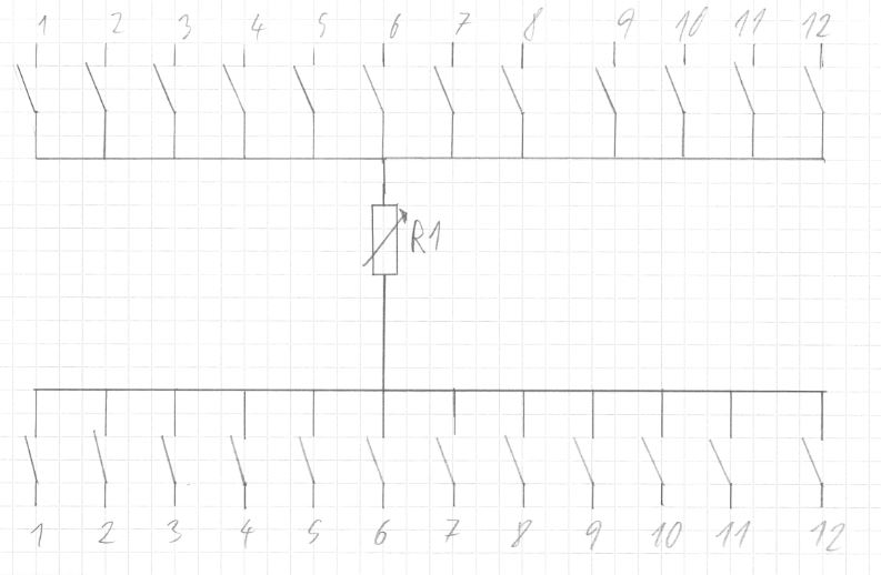

Hey Leute ich habe einen Widerstand und 2 mal 12 Leitungen des gleichen
Typs.
Jetzt soll der Widerstand einmal zwischen Leitung 3 oben und 3 unten
geschaltet werden und einmal zwischen L7oben und L7unten und so weiter.
über diesen Widerstand fließen dann bis zu 5 Ampere und ich habe derweil
nur eine Lösung hierfür und die ist nicht wirklich praktikabel.
Hier würde ich 24 Relais nehmen die ich schalte.
Als Erschwernis kommt noch hinzu das das umschalten automatisiert mit
einer SPS also 24V passieren soll.
Habt ihr einen besseren Vorschlag als meinen?
PS: Ich könnte auch Relais mit 2 Schließern nehmen um mir zumindest die
Hälfte der Relais zu ersparen aber leider ist das nicht möglich.
PS2: der Widerstand muss nur zwischen oben und unten durchkontaktiert
werden also 7 auf 7 und nie 7 auf 3 oder so

Natürlich kann man sich viele Spszialkonstruktionen überlegen, 12-fach
Umschalter motorisch getrieben (Modellbauservo mit 1x12 Drehschalter)
oder per Impulsen wie ein Drehwähler der alten Post.
Aber der einzige Weg mkt konventionellen Bauteilen ist der (4-stufige)
Decoder.
Ein Relais mit Umschalter legt die Leitung auf 2
Ein Relais mit 2 Umschaltern teilt due 2 in 4 weiter auf.
Ein Relais mit 4 Umschaltern teilt in 8 Gruppen auf
Und ein Relais mit 4 Umschalten teilt 4 der 8 in weitere 8 auf,
Macht zusammen 12,
Und dasselbe nochmal auf der anderen Seite, insgesamt 8 Relais die mit 4
Steuersignalen gesteuert werden können.

Dann geht das doch mit 12 Relais a jeweisl 2 Schließern.
Oder wo liegt das Problem?

Verrate uns doch mal an welche Spannung der Widerstand gelegt werden
soll.
AC,DC, Volt
Bei 230V~ und 5A gibts z.B. ohne weitere Maßnahmen schon schöne
Netzstörungen.
Wenn Kleinsignal + Gleichspannung könnte man die Relais durch MOSFETs
ersetzen oder muß das Ganze auch galvanisch getrennt sein ?

Zuviele Relais wären nicht gut da die Spulen bis zu 30mA benötigen ich
das 3 fach benötige und der Platz rar ist
Die beste Lösung wäre wahrscheinlich mit den Relais mit 4 Umschaltern
derweil
spannung: 35V dc

Da Relais mit 4 x Um weniger gebräuchlich sind, grösser sind und mehr
Strom brauchen, würde ich die Lösung mit 12 Relais 2 x Ein vorziehen -
ist übersichtlicher, nur ein Typ und grössere Auswahl, lediglich für die
Ansteuerung braucht man mehr Leitungen, aber das sind ja auch nur 2 ICs.
Gruss Reinhard
PS da immer nur ein Relais ein ist, ist der Stromverbrauch deutlich
geringer.
