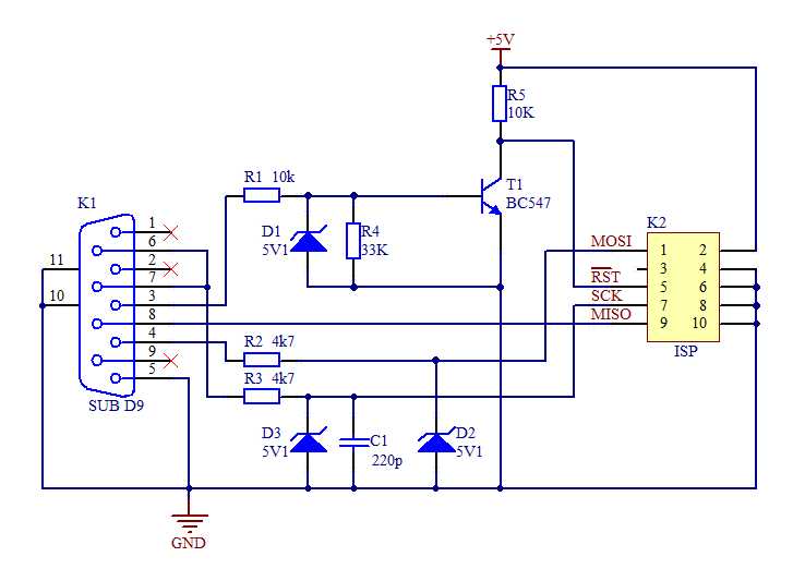

Hab einen neuen PC bekommen und mir nach Recherche hier im Forum eine
serielle PCI Schnittstellenkarte bestellt um mit dem AVR zu
kommuniziere. Hab dabei aber ganz vergessen, dass ich einen ISP Dongle
mit Parallelport habe.
Hätte hier nun einen Seriell auf Parallel Adapter. Soweit ich das hier
gefunden habe funktioniert das nicht so einfach, liege ich da richtig?
Was wären meine anderen Optionen (Von Bootloader auf AVR und dann über
RS232 programmiern mal abgesehn)? Dummerweise gibts bei reichelt keine
PCI Karte mit RS232 und Parallel und da ich nur einen PCI Steckplatz
habe ist das recht blöd.
Will die Ausgaben jetzt auch so gering wie möglich halten.
Danke schonmal im vorraus.
Gruß, Dominik

Dominik schrieb:
> Naja: Was ist von sowas zu halten?
Wenn es ein "echter" direkter Parallelport ist, würde ich sagen, probier
es!
Aber bei mehreren hintereinander gesteckten Adaptern ist die
Wahrscheinlichkeit sehr gering, dass es am Ende noch funktioniert.
Diese Schaltung als Minimallösung ist auch nicht komplizierter:
Bierdeckelprogrammer
Du brauchst dann zwar einen entsprechend programmierten ATtiny85, aber
der kostet wirklich nicht die Welt.
Fast fertig kriegst du diese Programmer hierzulande für 5 bis 10 Euro,
per Ebay aus China für 3 bis 5 Euro (mit 2 bis 4 Wochen Geduld).

Damit war der angehängte Schaltplan gemeint, aber danke.

Das habe ich mir schon fast gedacht.
Das ist natürlich astrein. Ist praktisch genau das was ich gesucht habe.
Bis auf den ATtiny85 hab ich alles hier und der kostet ja auch nichts.
Um den zu programmieren würde ich sogar kurz meinen alten PC wieder
aufbauen. Vielen Dank :)
