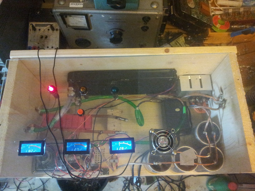

ich baue seit einiger zeit an einem Induktionserwärmer der Eisen bis
1300°C erwärmen kann, habe es mit einem Royer Oszi versucht wie es im
Netz beschrieben ist und kann sagen das es bis 70 Volt (18A)sehr gut
funktioniert! Mertalle ereichen schonmal eine Temp. von 800°C leider
fängt hier mein Stelltrafo an zu Qualmen da die leistung des Trafos zu
schwach ist.

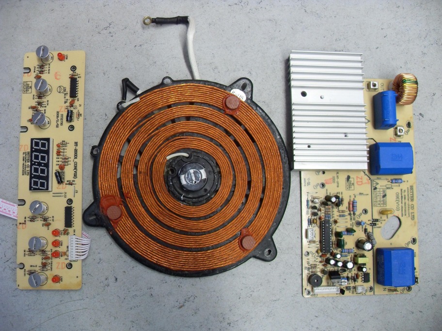

nun zu meiner eigentlichen Frage: ich hatte mir eine Induktionsplatte
(2KW) im M.Markt besorgt und alles so beschalten wie es damals war hier
muss man nur den Temp. Sensor austricksen um die Platte zum laufen zu
bekommen meine spule hat 6 Windungen aus 5mm dickem Kupferrohr und einen
Durchmesser von 6cm sowie eine höhe von 4,5 cm mit meiner
Eigenkonstruktion bei 5 µF hatte der schwingkreis 48 Khz auf dieser
freq. läuft in etwa auch die Platte. Leider kam es vor das gleich nach
dem einschalten die Sicherung kam und der IGBT war dahin.
- Kann dies an dem Wiederstand der Spule liegen? (zu klein)
- Oder sollte ich die original Spule mit HF litze zur Zylinderspule
aufwickeln hätte damit aber keine Wasserkühlung mehr?
Für eure Hilfe wäre ich sehr Dankbar!
