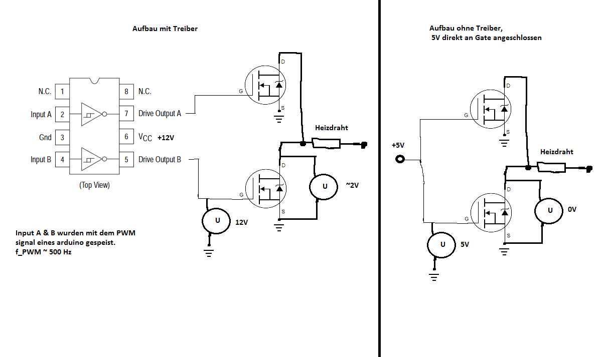

ich möchte mir ein heizgerät (12V, 20A) bauen und die heizdrähte mit
mosfets steuern. vier parallele IRLZ44N, mit treiber MC34151, sollten
dazu herhalten. pwm signal spuckt ein arduino aus.
nun wollte ich den spaß vorher mal testen, als last wurde eine normale
12V/20W halogenlampe verwendet.
hat auch soweit funktioniert. allerdings messe ich zwischen drain und
source selbst im vermeintlich voll durchgeschalteten zustand noch eine
spannung von 2V, und auch die kühlkörper werden wärmer als erwartet.
ist es ein fehler, ist es keiner?
danke im voraus für beiträge jeglicher art ;)

Wieviel Gate-Spannung hast Du denn?

Wie hast du die 2V gemessen? Statisch mit 12V am Gate mit DVM oder
dynamisch mit einem PWM-Signal mit einem Oszi?
Wie hoch ist deine PWM Frequenz?
Poste deine Schaltung! Die Fehler liegen meist dort wo du glaubst, dass
sie nicht sind!

ja, es ist mehr als ausreichend dimensioniert :)
gut, einmal laut lachen. hatte beim rumfingern nur 12V genommen. jetzt
mal 5V ans gate und siehe da, keine spannung mehr zwischen D und S und
auch der kühlkörper bleibt kühl. is wohl nich mein gebiet....

Warum verwendet man IRLZ LogicLevel MOSFETs wenn man dann doch einen
MOSFET-Treiber einbaut, der unter 6.5V gar nicht arbeite und zur
Ansteuerung von normalen 10V MOSFETs gedacht ist und wohl mit den 12V
versorgt wird ?
Wenn man langsam schaltet, braucht man zu dem LogicLevel MOSFETs keine
MOSFET-Treiber.
Wenn man Treiber einsetzt, braucht man keine LogicLevel MOSFETs.
Für 20A Heizdraht (also ohne nennenswerten Einschaltstrom wie ihn
beispielsweise eine Glühlampe hätte) reicht ein MOSFET wenn die PWM
langsam genug ist daß die Umschaltverluste nicht dominierend werden.

die treiber wurden mit 12V betrieben. und bei den MOSFETs dachte ich,
wenn sie ab 5V durchschalten, tun sie es mit 12V auch, liegt ja
immernoch innerhalb der grenzwerte.
