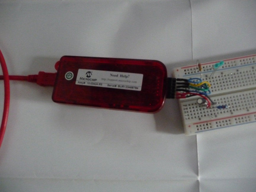

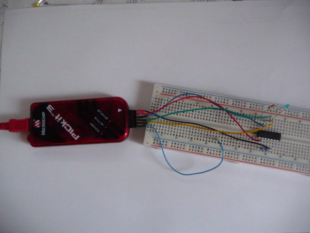

Ich habe mal ein Bild von meinem Aufbau angehängt und hoffe, das es so
halbwegs erkennbar ist. Der blaue Widerstand unten ist ein 10k zwischen
Clear und Plus. Ansonsten ist ja nicht viel Beschaltung dran, nur eine
LED für einen "Hallo Welt"-Test.
Wenn ich eure Antworten richtig verstanden habe, ist mein Anschluss eher
suboptimal. Habe ich Sprut richtig verstanden, dass ich zwischen Pin 4
(ICSDAT, grün) und 5 (ICSPCLK, gelb) eine Masseleitung verlegen soll?
Ich kann mir die Realisierung gerade nicht richtig vorstellen, da sich
die Kabel ziemlich direkt trennen und nur direkt am Stecker und am PIC
zusammenkommen. Würde es sonst etwas bringen, die Leitungen mit Alufolie
als Schirmung zu umwickeln und diese evtl. auf Masse zu legen?
Ansonsten bin ich froh, dass meine PICs anscheinend nicht defekt sind.
Auch wenn es mich immer noch iritiert, dass mein Programmieradapter so
lange einwandfrei funktioniert hat, dann plötzlich der Fehler kam und
sich seitdem nicht mehr zur Mitarbeit zu bewegen lässt.
Nochmal kurze Frage zum Update: Kann man das irgendwie erzwingen, dass
das Betriebssystem neu geladen wird oder ist das nicht notwendig?
Danke für eure Antworten!
Karsten

von xxx (Gast)
Steck mal 100nF direkt an die Betriebsspannungsanschlüsse des PICs als
Stützkondensator ...

von Frank M. (frank_m35)
Dem Vorschlag mit 0.1uF direkt am PIC schließe ich mich an. Kannst auch
noch einen zweiten größeren (1-10uF) parallel dazu setzen.
Am einfachsten könntest du einmal die Kabel für Clock und Data stark
kürzen und deren Anschlüsse auf dem Steckbrett so dicht wie möglich an
den Pin des PICs legen.
ggf. auch einfach mal den PIC an eine andere Stelle im Steckbrett
platzieren, vielleicht sind die Kontakte nicht mehr ideal.
Idealerweise verwendest du ein Flachbandkabel (bspw. ein altes HDD Kabel
vom PC), wie eben im Link auch bei Beispielaufbauten abgebildet:
http://www.sprut.de/electronic/pic/icsp/icsp877.jpg
Dort kannst du dann jedes zweite Kabel mit Masse verbinden, sodass du
mit einem 7-8 adrigem Kabel auskommen kannst. Erst kurz am PIC splittest
du das Kabel dann auf.
von Michael S. (rbs_phoenix)
Also bei mir war ICSP noch nie so "zickig". Das, was er bisher als
einziges nicht möchte, ist dass man Data und Clock vertauscht.
Ich habe einen Logicanalyzer, der mit 2 der abgebildeten Probes kommt:
http://dangerousprototypes.com/2010/04/17/logic-sniffer-probes-available-next-week/
Davon nehme ich einen, stecke es mit 2 gegeneinandergelöteten
Steckleisten an das PICKIT3 und klemme die anderen Enden an die Pins.
Nichts mit Masse zwischen drin, möglichst kurz usw. Hat immer alles
geklappt.
Karsten schrieb:
> Hier erstmal der Code, was du mit Schema meintest, weiß ich leider
> nicht:
Schema ist Schematic -> Schaltplan. An dem Code sollte es eigentlich
nicht liegen. Zumal es ja zuerst ging.
Ich könnte mir vorstellen, dass es an der Firmware liegt oder ggf an
einer Kontaktunterbrechung (also andere Kabel nehmen und PIC woanders
reinstecken).
Das täuscht bestimmt nur, aber es sieht so aus, als wäre der PIC 1
Raster zuweit links.

zuerst möchte ich mich dafür entschuldigen, dass ich so lange nichts
geschrieben habe. Ich hatte die letzten Wochen wenig Zeit und da es sich
nur um ein Hobbyprojekt handelte, konnte ich dieses beliebig
aufschieben.
Heute hatte ich dann wieder mehr Zeit und konnte mich mit meinem PICKit
befassen.
Es ist mir fast peinlich, das zu schreiben, aber das Kürzen der
Leitungen und ein 100nF Kondensator an der Eingangsspannung haben schon
ausgereicht. Ich konnte alle meine PIC 16F505 (andere habe ich nicht)
programmieren, auch die, die ich schon als defekt beiseite gelegt hatte.
Das Problem ist hiermit also behoben und ich bin eine Erfahrung reicher.
Danke euch allen!
Karsten
von Torsten S. (torstensc)
Du kannst zum Programmieren auch den 10k Widerstand rausnehmen. Den
brauchst du da nicht. Ich hatte dadurch schon den Fehler (PIC war
allerdings schon in der Schaltung) das das PicKit3 den MCLR nicht
schnell genug in den Programmiermodus gezogen hat und der Pic vorher
schon anfing sein Programm abzuarbeiten. Dadurch kam es zu solchen
komischen Fehlern. Ich habe dann den Widerstand auf 20k vergrößert
(irgendwo im Netz gefunden) und seit dem läuft alles prima.
Torsten
von Master S. (snowman)
ich kann leider nicht alles durchlesen. ich hatte mit dem ICD3 auch
pobleme bei den PIC24 und PIC32, die beim brennen schneller getaktet
werden. bei meinen programmierleitungen (ca. 40cm!) war folgendes
problem: ich hatte zu jeder leitung parallel eine GND-leitung, die ich
beim ICD als auch auf dem demoboard mit GND verbindete. die Lösung lag
darin, dass ich diese GND-leitungen nur(!) beim ICD3 anschloss und auf
dem demoboard, nicht anschloss (ausser natürlich der "offiziellen"
GND-leitung)
