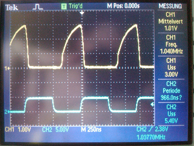

Servus zusammen,
folgendes Problem: Ich möchte Daten über IR (unmoduliertes rohes
Daten-signal) über eine kurze Distanz (wenige cm) eindirektional
übertragen. Da ich zwischen Peripherie und Übertragung einen
Mikrocontroller sparen möchte, kann ich allerdings keine Prüfsumme
übermitteln. Zudem ist bei der angepeilten Datenrate von 2MBaud kein Bit
mehr frei für Prüfsummen.

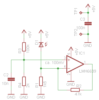

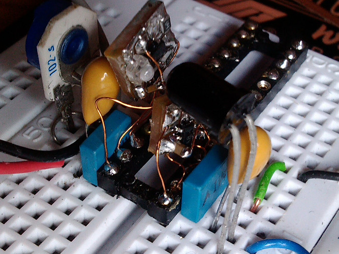

Das Problem ist nun aber, dass mein OpAmp (sihe Schaltung im Anhang)
etwas zu langsam ist. Der Einschwingvorgang findet sich im
Ausgangssignal zu deutlich wieder und es gehen Daten eindeutig verloren.
Nun habe ich gelesen, dass es Current-Mode-OpAmps gibt die schneller
sind, dafür aber geringere Eingangswiderstände und höhere Eingangsstöme
haben. Selbiges würde aber in meinem Anwendungsfall vermutlich ideal
passen...
Nun suche ich einen solchen Current-Mode-OpAmp und finde nichts.
Kann mir da vielleicht jemand einen Hinweis geben was geeignet wäre,
oder wonach ich vielleicht suchen sollte?
Herzlichen Dank
Willi
Der LMH6639 hat schon 190 MHz, damit sollte man locker 2 Mbit/s
hinkriegen. Ach ja, du hast scheinbar schon einen etwas ungewöhnlichen
TIA gebaut, aber es fehlt die Kompensation!

Hmm, noch was komisches. Deine Schaltung kann SO eigentlich GAR nicht
funktionieren, denn deine virtuelle Masse liegt auf 2K/102K*5V=98mV.
Deine Photodiode erzeugt Photostrom in Sperrichtung, damit wird aber der
OPV Ausgang negativ aufgesteuert. Das kann er aber gar nicht, weil er
nur unipolar versorgt wird. Alles merkwürdig.

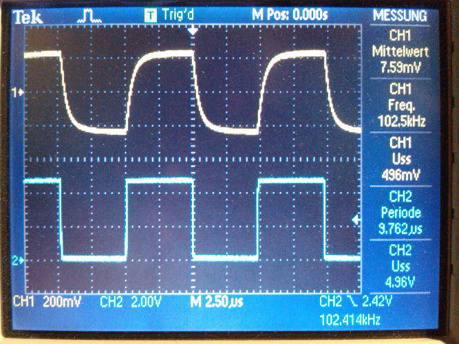

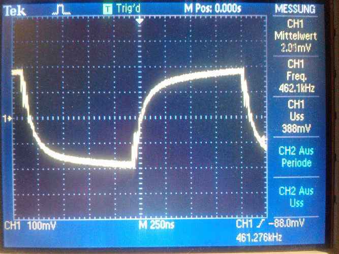

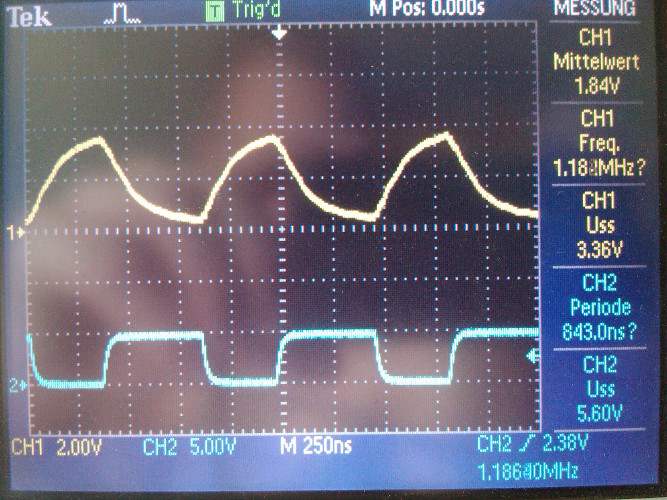

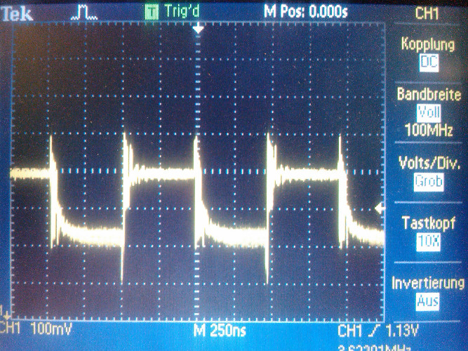

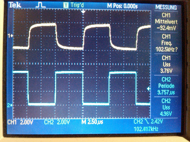

... dennoch sehe ich eindeutig eine Ladekurve im Ausgangsingnal mit
einer Zeitkonstante von etwa 175-200ns. Leider habe ich kein so schönes
Modernes DSO wo man Screenshots machen könnte, sonst würde ich das mal
Posten.

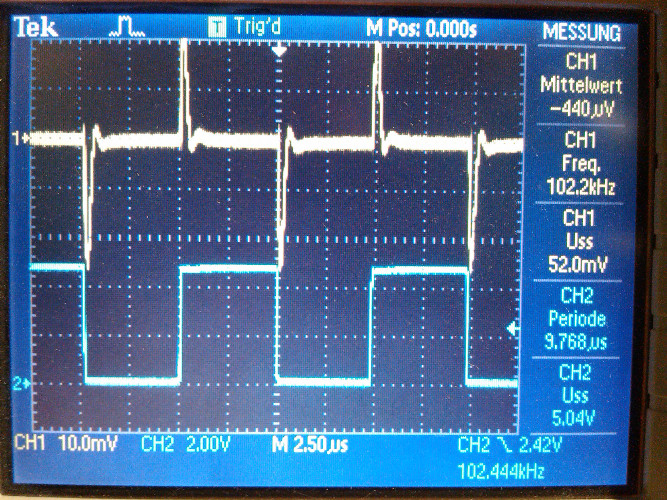

An der Diode lässt sich allerdings das schwingen schön erkennen, da hier
die Spannung sehr steil steigt/fällt (je nach Schaltflanke), dann
gipfelt und mit leichtem Überschwingen wieder auf 0 (AC-Messung) zurück
geregelt wird. Am Ausgang ist dabei eine normale Ladekurve wie aus einem
RC-Glied zu erkennen, die bei 2MBaud zu einem Sägezahn wird.
Eine Kompensation in Form eines 10pF-Kondenstors parallel zum
47k-Feedback-Widerstand hatte ich bereits ausprobiert, der hat aber nur
die Ladekurve am Ausgang verlängert und die Spannung an der Diode
natürlich konstanter gehalten. Das war aber nicht mein Ziel, daher ist
die Kompensation wieder weg.
Nun habe ich die Möglichkeit (so sehe ich das zumindest), einen
schnelleren OpAmp zu finden, oder aber eine Flanken-Erkennung mit
kleiner Hysterese hinterher zu schalten und die Daten aus dem Sägezahn
zu rekonstruieren.
Siehst du das anders?

Gast #3258327
Den Beitrag hab ich ganz übersehen...
Du übersiehst aber dabei, dass die Diode in Sperrichtung zwischen 5V und
~100mV geschaltet ist. Und der OPV kann an den Eingängen bist 0,4V
unter die Rail, also bis an -0.4V ran. (Temperatur etc. mal nicht
beachtet)
Auch wenn die Spannung am negativen Eingang über 0V bleibt (gemessen)
ginge da auch mehr. Also gar nicht so komisch.
Zur Erklärung der Schaltung
Die Annode der Photodiode wird durch den Widerstand R1 so gegen Masse
gezogen, dass über ihn (bei jeder Beleuchtungsstärke) eine Spannung
<98mV abfällt. Der OPV sorg mit R2 für den "rest"-Strom, der nötig ist
um über R1 98mV abfallen zu lassen.
Hokus-Pokus: Am ausgang erscheint eine Spannung, deren Verlauf eine
Funktion der Beleuchtungsstärke ist.
=> U_out = f( E_Licht )

@ Willi S. aus M. (Gast)
>Naja, ich will mit einfachen 5V auskommen
Klar. Aber wenn schon virtuelle Masse, warum nicht richtig herum? Stz
die auf VCC/2, dann hast du immerhn 2,5V Sperrspannung. Je nach Typ
halbiert das die Sperrschichtkapazität meist.
> und ich möchte die Diode so
>gut es geht "vorspannen" damit deren Kapazität möglichst gering wird.
>Daher die etwas eigenwillige TIA-Schaltung.
Der ich nicht wirklich traue.
>Posten.
Es gibt Digitalkameras und Handys mit Kamerafunktion. Bitte die
Bildformate beachten.
Keine Lautmalerei, poste Bilder.

Gerade bei einem 190 MHz Monster von OPV braucht man die aber.
Wieviel Photostrom hast du denn? Vielleicht ist dein Sender zu langsam?
>zu rekonstruieren.
Ja, bring erstmal die Schaltung in Ordnung. 2 Mbit/s mit 190 MHz OPV
sind ohne großen Aufwand möglich!
Das seh ich schon.
>beachtet)
Tja, und damit hat man keinen TIA mehr. Der Witz an dem ist nämlich,
dass er DEUTLICH mehr Bandbreite im Zusammenhang mit der Photodiode
entwickelt als eine Photodiode mit einfachem Arbeitswiderstand!
http://www.mikrocontroller.net/articles/Lichtsensor_/_Helligkeitssensor#Konstantstromquelle_mit_Transimpedanzverst.C3.A4rker
Ich fürche eher, die Schaltung arbeitet sehr undefiniert als
"Spannungsfolger" und die Signale die der OP misst sind eher Artefakte,
so wie Schaltungen manchmal komisch "funktionieren", wenn keine

@OP.
Versuch es doch einfach mal "richtig", der Test ist einfach und schnell
gemacht.
R3=R4=100K
R1 raus, dafür die Photodiode rein
Mit R2=47k hat man bei 21uA 1V Aussteuerung. Die virtuelle Masse liegt
dann bei 2,5V. Was für eine Photodiode hast du?
Wahrscheinlich klingelt es ohne Kompensation von R2 ordentlich, da muss
man dann experimentieren.
Ach ja, den Shut Down Eingang hast du hoffentlich auf +5V gelegt?
#3258410
Hmmm, OK, ich glaub ich verstehe jetzt. Über R1 fallen 100mV ab, macht ~
66uA Strom. Davon kann auch der BIAS-Strom des OPVs geliefert werden.
Aber das heißt auch, dass im Ruhezustand 47k*66uA = 3,1V am Ausgang des
OPV anliegen. Hmmm. Könnte funktionieren. Erklärt aber nicht die
niedrige Bandbreite. Teste mal mit 1kHz und schau dir die Flanken an. Da
ist irgendwas faul. Wie ist das augebaut? Breadboard?

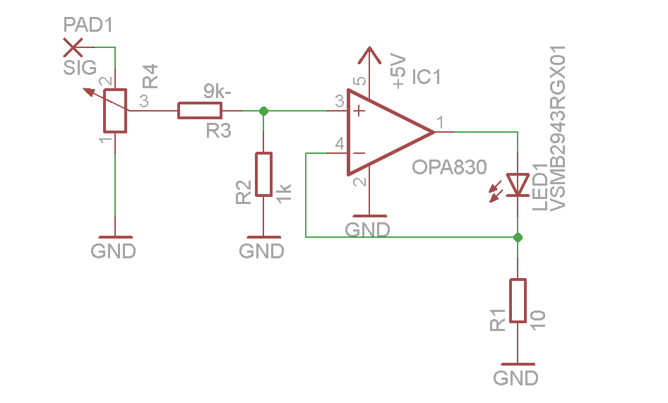

tran_va.png: Der Schaltungsaufbau des Senders. Signalquelle ist direkt
der Ausgang eines ATmega88PA. Der OPA830 ist aktuell auch einer, kein
LMH6639, geplant ist einfach am Ende 2 Gleiche zu verwenden. Der OPA830
hat aber überhaupt kein brauchbares Ausgangssignal am Empfänger
geliefert und wurde daher dort getauscht. Hier leister er aktuell aber
offenbar gute Arbeit.

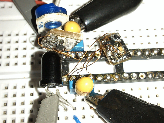

Schaltungsaufbau_s.jpg: So sieht das aus. Kleinen Teils Breadboard,
größten  Teils SMD auf handgeschnitzter Platine...

Diodenspannung_in_der_Schaltung_s.jpg: Spannung über die Photodiode in
der Schaltung. Sollte ja Ideal-theoretisch 0V sein wegen AC-Messung.
Diodenspannung_in_der_Schaltung_2_s: gleiches bei anderer Frequenz...

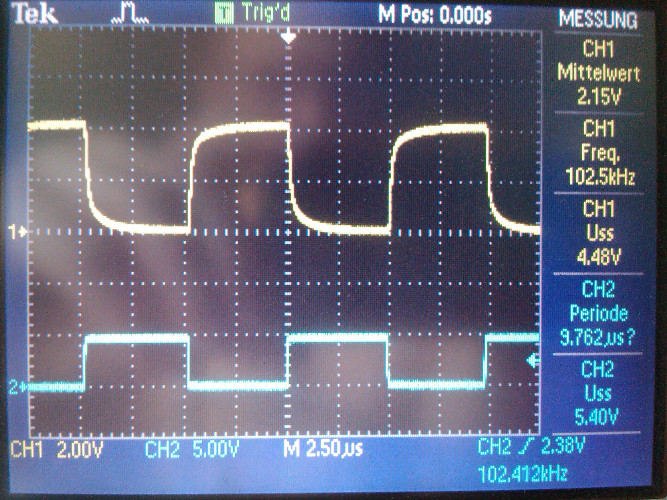

Ausgansspannung_s.jpg: Ausgangssignal der Schaltung wieder bei ~100kHz.
Das Signal bei 2MHz lässt sich da ja erahnen.
Herzlichen Dank für alle Hilfen!
Naja, nicht berauschend. Auf den Miniprints sehe ich nur Widerstände,
dann dünne Leitungen von vielleicht 20mm und dann Tantalelkos als
Enkoppelkondensatoren. So wird das nix mit einem 190 MHz OPV. Das sind
mindesten zwei Fehler auf einen Haufen.
1.) Entkoppelkondestoren müssen aus Keramik sein, Z5U oder X7R.
2.) Je breitbandiger der IC, umso näher dran. Die Drähte sind hier ein
No-Go! 5mm oder weniger, auf die kleine Platine!
Wir sehen ein Hochpassverhalten. Irgendwas stimmt da nicht. Der Hochpass
ist zu hoch ;-)
Deutlich zu langsam. Ahhh, Moment. Vielleicht ist es ja aber auch dein
Tastkopf? Ist der SAUBER kompensiert?
http://www.mikrocontroller.net/articles/Oszilloskop#Tastk.C3.B6pfe_richtig_benutzen

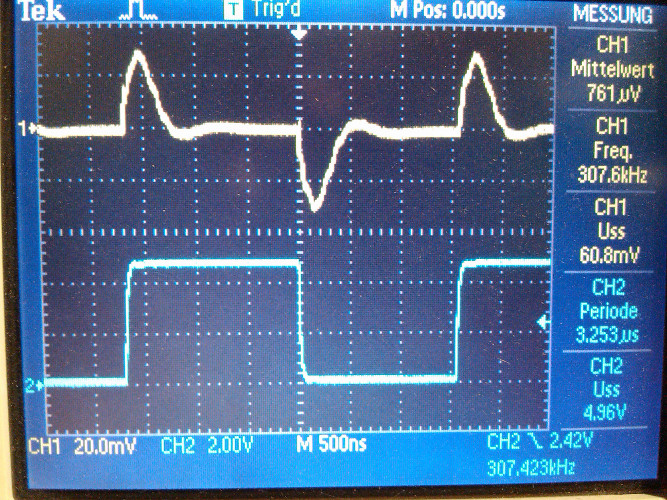

>>5V Sperrspannung 2k55 Vorwiderstand_s.jpg: Die Photodiode wurde über
>>einen 2k55-Widerstand in Sperrichtung zwischen GND und 5V geschaltet.
> Ist das die Spannung über der Photodiode oder dem Arbeitswiderstand?
das ist die AC-Sperrspannung über die Photodiode.

- 5V_Sperrspannung_2k55_Vorwiderstand_2_s.jpg: AC-Messung der
Sperrspannung der Photodiode.

Ja die Stützkondensatoren (für Sender und Empfänger auf dem Steckbrett
je 100nF Folie + 10µF Tantal) sind "nicht ganz optimal"... Aber soo
schlecht sieht das jetzt zumindest Senderseitig für meine Begriffe nicht
aus.

- AC-Spannung__2k55at5V__der_Empfaengerdiode_s.jpg: Sperrspannung der
Photodiode, die in Reihe mit einem 2k55 Widerstand an 5V angeschlossen
ist.

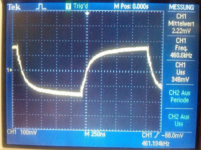

- AC-Strom__2k55at5V__der_Empfaengerdiode_s.jpg: Spannung die über den
2k55 Widerdstand abfällt.
Selbiges mit einem 100R-Widerstand liefert keine messbaren Ergebnisse.

Gast #3260730
Heute klappt das Messen auch tagsüber offenbar...
Nun schöne Sache nur die Ergebnisse sind immer noch nicht der Traum.
Was sich geändert hat:
Ich hab die Kleinen Platinen jetzt mit 100nF Keramik-Kondensatoren
(0805-Format) abgestützt. Der Kerko ist dabei auf einer Seite direkt an
den OpAmp-Pin stehend angelötet und mit einem 5mm Fädeldraht direkt zum
anderen OpAmp-Pin verbunden. Also kürzer geht's nimmer. Zudem sind die
Fädeldrähte zwischen Platine und IC-Sockel jetzt auf Minimallänge
gekürzt. (siehe Schaltungsaufbau_v2_s.jpg)
Naja, nur an den Ergebnissen hat das nichts wirklich positives gebracht.
- Ausgangsspannung_mit_100nF_slow_s.jpg: Blau wieder das Eingangssignal
der Sendediode, Gelb das Ausgangssignal der mit 100nF abgestützten
TIA-Schaltung bei ca 100kHz
- Ausgangsspannung_mit_100nF_fast_s.jpg: Selbiges bei etwa 1,2MHz
Allerdings konnte ich nun feststellen, dass der OpAmp an sich schneller
könnte, er will nur offenbar nicht. Denn wenn ich die Sendediode mit
mehr Power befeuere, dann kommt logischerweise irgendwo der Punkt, an
dem der OpAmp-Ausgang in die negative Sättigung gerät. Das Ergebnis
sieht man in Saettigungseffekte_s.jpg. Der Ausgang des OpAmp steuert
ziemlich flott nach oben. Das legt mir die Vermutung nahe, dass die zu
erkennende Ladekurve tatsächlich die Kapazität der Fotodiode ist und
dass der OpAmp eine nicht vernachlässigbare Differenzspannung von
einigen 10mV benötigt damit der Ausgang auch die volle Flankensteilheit
aufweisen kann.
Ich kann da gerade allerdings wirklich keine andere Lösung erkennen als
einen anderen OpAmp zu verwenden. Ärgerlich ist nur, dass, vorausgesetzt
meine Theorie stimmt, ich nicht auf den Dreh komme, welche
Datenblattangaben mich auf dieses Problem hinweisen hätten können. Und
damit fällt mir die Wahl eines besser geeigneten OpAmp ziemlich schwer.
Naja, in der einfache Anordung und als AC-Messung ist es egal, aber
sinnvoll ist die Spannungsmessung über der Photodiode nicht.
Naja, es gehtz in die richtige Richtung, grob geschätzt kommt man auf
400ns Anstiegszeit.
http://www.mikrocontroller.net/articles/Lichtsensor_/_Helligkeitssensor#Konstantstromquelle_mit_Arbeitswiderstand
Mit 11pf und 2k5 kommt man auf ~5,8MHz Bandbreite, das sind ~ 60ns
Anstiegszeit. Irgendwas passt da nicht. Misst du WIRKLICH mit einem 10:1
Tastkopf? Ist im Oszi nicht zufällig eine Bandbreitenbegrenzung
eingestellt?
Hmmm, 200ns Ansteigszeit, ist nicht wie erwartet 60ns aus der Berechnung
oben, ist aber schon brauchbar.

Hmm, also ich würde das Bild, Saettigungseffekte_s.jpg so deuten, das
möglicherweise die Empfangsdiode durch den sehr geringen Abstand und die
hohe Sendeleistung Übersteuerungseffekte zeigt. Erhöhe mal den abstand
bzw. verringere die Sendeleistung um Faktor 10 und mehr. Den bei der
steigenden Flanke auf Kanal 2 gibt es eine schnelle, fallende Flanke.
die Schnelle Fallende Flanke ist der "anfang" der negativen Umladekurve
die halt nicht sauber weiter laden kann, sondern in der Sättigung endet.
Und die Sättigung ist 100% die des OpAmp. Die gezeigte Messung ist DC
und es wäre schon ein extremer Zufall wenn die Diode ausgerechnet dort
Sättigt wo der OpAmp technisch einfach nicht weiter kann.
 Wenn ich den Abstand erhöhe oder die Sendeleistung veringere, dann bin
ich ja wieder da, wo ich vorher schon die ganze Zeit rum messe... Was
soll das bewirken, ausser dass ich eben nicht in die Sättigung komme?
Den anderen TIA werde ich heute Abend einfach mal ausprobieren. Ich
kanns mir zwar überhaupt nicht erklären warum der besser funktionieren
sollte, da  vom Prinzip her nichts anders ist, dabei aber mit halber
Sperrspannung gearbeitet wird, was ja tendenziell nachteilig ist, aber
wir werden sehen...
Danke soweit!
