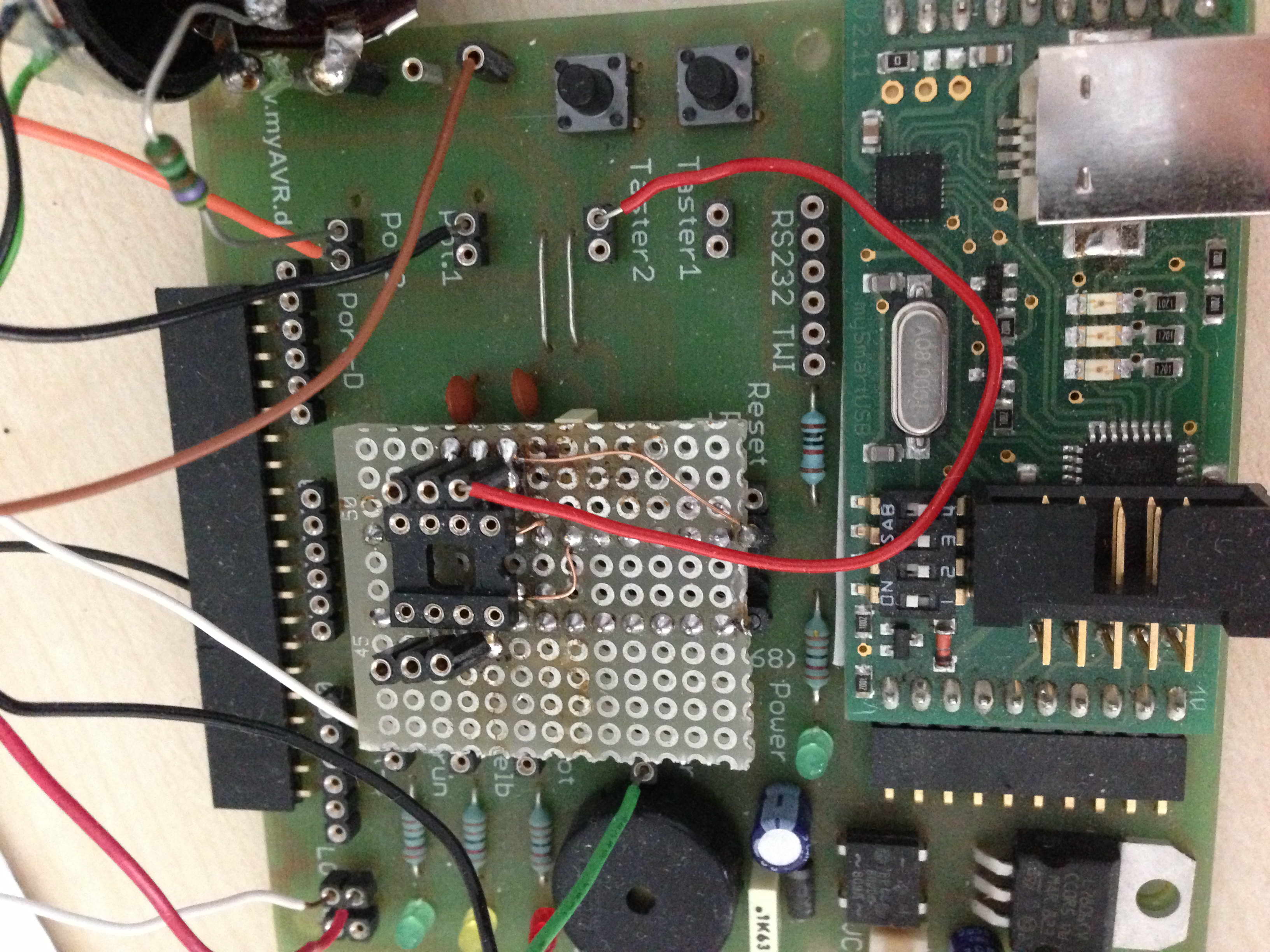

zwecks meiner Neugierde bring ich mir zurzeit selbst Programmierung mit
Mikrocontroller bei.
Hab mich jetzt schon gut in das Thema eingelesen und komm gut vorran
aber jetzt brauch ich Hilfe.
Hab mir das myAVRBoard MK2 gekauft:
http://shop.myavr.de/index.php?sp=article.sp.php&artID=40
und auch erste Erfolge damit gemacht. Als Programmer ist der mySmartUSB
MK2 bereits drauf.
So weit so gut kann ich damit einen ATmega8 brennen.
Was ich allerdings nicht bedacht habe ist, dass ich ja auch einen
ATtiny45 brennen muss (hab Mikroprozessor + Programm vor mir) und das
geht anscheinend nicht mit meiner Ausrüstung? :(
Was ist jetzt der sinnvollste Schritt? Was dazu kaufen damit ich auch
andere Mikroprozessoren brennen kann?
Oder ist es einfacher das Programm vom ATtiny45 für den ATmega8
umzuschreiben?

#3259207
LurchiDerLurch schrieb:
> ok ich verstehe immer mehr von der materie danke ^^
> aber anstatt das selber mit kabel zu machen könnte ich auch einfach das
> hier kaufen:
http://shop.myavr.de/Zubeh%C3%B6r/ISP%20Connect%20Kit%2010%20/%206polig.htm?sp=article.sp.php&artID=100075
> und dran stecken oder?
Und wo steckt du dann dein atiny45 rein?
Das muss du doch dann auch bauen oder?
Ich habs wie oben gezeigt gebastelt. So kannste dann auch alle ports mit
dem
Board über Drähte verbinden.
