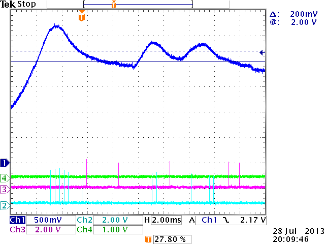

Hallo Zusammen
Ich mache mein erstes Microcontroller Projekt und habe noch sehr wenig
Erfahrung in C Programmierung. Ich verwende einen MSP430FR5739, da
dieser ein eingebautes FRAM besitzt. Er funktioniert ab einer Spannung
von 2 Volt.
Ich habe für meine Aufgabe nur eine sehr begrenzte Energiemenge. (Siehe
KO Screen) In dieser Zeit soll der MC aufstarten und das Programm
mindestens einmal durchlaufen. Dafür benötigt er ca. 2 ms. Die Energie
steht mir für ca. 4-6 ms zur Verfügung. Im ganzen KO Ausschnitt muss das
Programm nur 1 mal ausgeführt werden. Es kann jedoch auch mehrmals
ausgeführt werden. Die türkis Linie zeigt die Programmausführungen
welche über 2.1V waren, die Pinkfarbene alle unter 2.1V.
Wenn ich mein MC extern speise, funktioniert alles wie erwartet. Sobald
ich ihn jedoch nur mit diesen Energie Impulse (KO-Screen) versorge macht
er nicht das, was ich erwarte…
Ich gehe davon aus, dass dies an der langsam absinkenden Spannung liegt.
Ist dies möglich? bzw. könnte dies der Grund sein für das Fehlverhalten?
Wäre dies mit einem Brown Out Dedection zu verhindern? Falls ja, hat
jemand ein Beispiel, wie ich dies Implementieren könnte? Nach tausend
Versuchen weiss ich nicht mehr weiter und bin kurz vor dem verzweifeln…
Für jegliche Tipps bin ich sehr dankbar.
Viele Grüsse
Manuel

Hallo Davis, Vielen Dank für deinen wertvollen Input. Du meinst einfach
den while(1) Loop entfernen, oder?
Ich werde das gerne ausprobieren.
Ein Problem sehe ich noch, diese Impulse kommen je Situation, 1 mal pro
Jahr oder auch bis zu 400 mal in der Sekunde.  Und im letzteren Fall
hätte ich ja praktisch immer Energie. Aber vielleicht finde ich einen
weg dies zu detektieren oder zu umgehen...
Vielen Dank und Viele Grüsse Manuel
