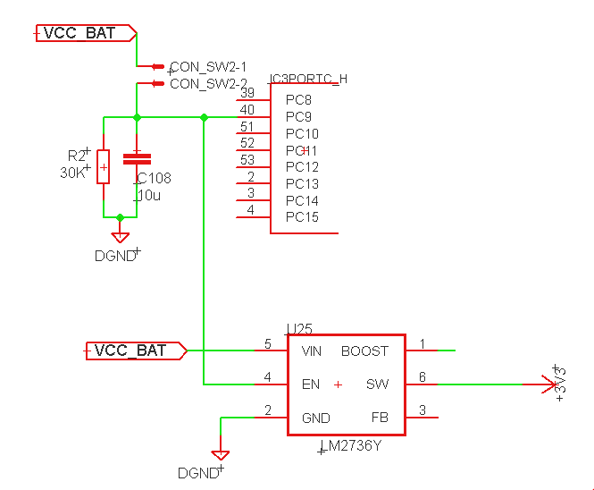

Also ich habe einen Taster angeschlossen. ja und der ist so geschaltet,
dass er ein High Potential am Pin erzeugt wenn er gedrückt ist. Der Pin
hat einen Pulldown in Hardware.
Im Anhang ist die Verschaltung zu finden. Ohne die Komponenten des
Spannungsreglers. Die Spannung kommt nämlich ohne Probleme an.
Wie groß ist VCC_BAT?
Beim Drücken des Tasters wird VCC_BAT direkt auf Pin PC9 geschaltet,
obwohl IC3 noch nicht versorgt wird (ich schließe das mal aus dem hier
etwas mageren Schaltplan). Laut Datenblatt ist die max. erlaubte
Spannung an PC9 "Vdd + 4,0V" (Zerstörgrenze). Danach darf VCC_BAT nicht
größer als 4V sein (solange die 3,3V noch nicht "stehen").
Auch wenn der µC nicht kaputtgehen muss (aber kann!), würde ich nicht
damit rechnen, dass er "richtig" funktioniert.
