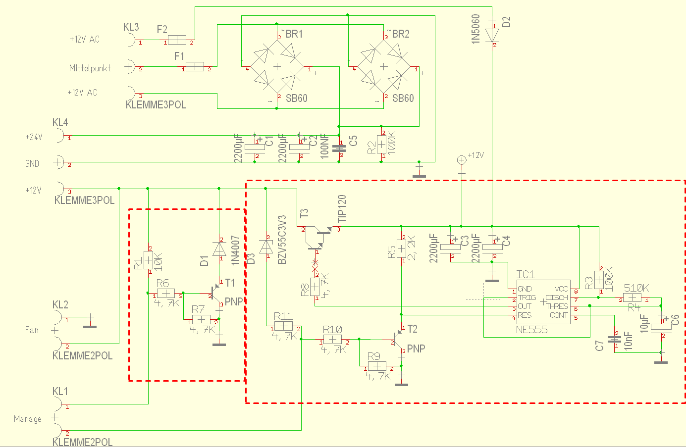

Eines meiner Gerätchen hat mal wieder ein Problem. Das Gerät lässt sich
einschalten, geht aber nach 2 Sekunden sofort wieder aus und versucht
dann neu zu starten.
Die Messungen der Spannungen am internen Netzteil zeigten, dass die 12V
sich abschalten (siehe Anhang).
Der Schaltplan wurde aus dem Platinenlayout heraus gelesen und müsste so
passen, allerdings will mir nicht in den Kopf, was der NE555 dort macht.
Wenn ich die Schaltung so wie gezeichnet simuliere schwingt der NE555 am
Pin 7 mit mehreren Khz und Reset kommt nicht auf mehr als +4V. Keine
Ahnung warum.
Kann mir das jemand erklären?
