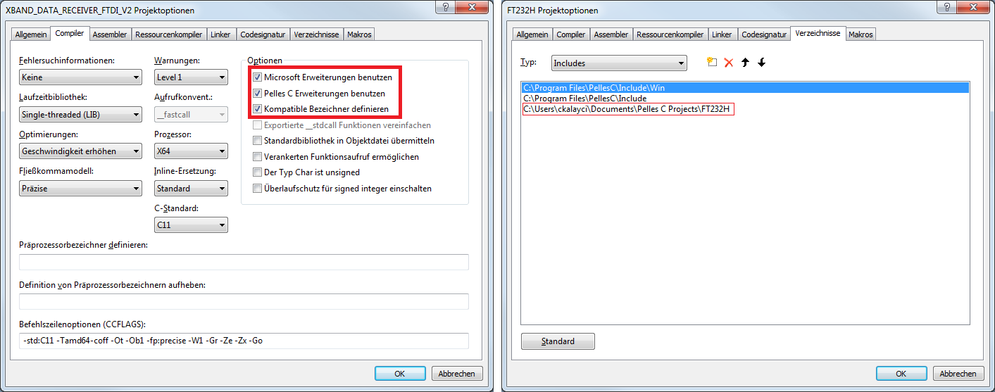

von Cihan K. (lazoboy61)
Versuch mal unter Projektoptionen -> Compiler die makierten häckchen
rein zu nehmen. Weiterhin muss du unter Verzeichnisse den Link für die
headers angeben, sowohl FTDI_FUNCTIONS.h als auch für die ftd2xx.h und
ftd2xx.lib ist dieses nötig.
Achte bitte noch auf folgendes, wenn du den 32-Bit Treiber verwendest,
dann erstelle auch ein 32-Bit Konsolenprogramm, 64-Bit entsprechend.
MfG
Cihan
von Johannes M. (potz_blitz)
Ok, das habe ich gemacht!
Das Kompilieren klappt problemlos, keine Fehlermeldungen!
Wenn ich allerdings die .exe erstellen möchte, bekomme ich:
POLINK: error: Unresolved external symbol '__imp_FT_OpenEx'.
Die Fehlerreihe zieht sich durch bis zu FT_Read.
Das ist ein Linkerproblem oder?
Vielen Dank und viele Grüße,
Johannes
Das selbe Problem hatte ich auch.
Achte mal bitte auf das was ich im posting vorher geschrieben hatte.
Benutzt du 32-Bit oder 64-Bit? (Sowohl FTDI-Treiber Library und Header
als auch für die Konsolenanwendung unter PELLES C)
MfG
Cihan
Ok, da lag der Fehler - ich war von den 64bit ausgegangen, hatte aber
die 32bit genommen!
Jetzt besteht nur noch der Fehler:
POLINK: error: Unresolved external symbol 'main'.
Woran kann das nun noch liegen?
Vielen Dank für Deine Hilfe!
Johannes

Vielen Dank!
Ich habe den ersten Block auskommentiert und FTDI_API definiert. Das
klappt auch soweit, die Fehlermeldungen sind weg!
Lediglich folgende ist geblieben:
 error #2095: Expected type for parameter 2, but found 'bool'.
 warning #2099: Missing type specifier; assuming 'int'.
 error #2001: Syntax error: expected ')' but found '*'.
 error #2001: Syntax error: expected ';' but found ')'.
Diese beziehen sich alle auf den gleichen Header (libMPSSE.h) in der
Zeil 154.
hier ist definiert:
FTDI_API FT_STATUS SPI_IsBusy(FT_HANDLE handle, bool *state);
Das Klammern des Blockes mit
#ifdef __cplusplus
extern "C" {
#endif
und
#ifdef __cplusplus
#endif
wie im ftd2xx.h Header hat keine Auswirkung. Wenn ich allerdings nur mit
extern "C" klammere bleiben die Fehlermeldungen.
Woran kann das liegen?
Vielen Dank für die Hilfe!
Johannes

von Christian R. (supachris)
"Unresolved external symbol" bedeutet, der Linker findet die Lib nicht,
in der die Funktion ist. Hast du denn die Lib dem Linker angegeben? Nur
ins Verzeichnis kopieren reicht nicht aus.

Ok! Ich habe hier eine libMPSSE.dll und libMPSSE.a.
Wie kann ich die dem Linker übergeben bei Pelles C z.B.?
Danke!
Die DLL übergibt man gar nicht. Wenn dann übergibt man dem Linker eine
*.lib (Visual Studio, Borland...) oder *.a (GCC...). Lies die Doku des
Kompilers. Die DLL wird dann vom Programm selber benutzt, den Kompiler
geht die nichts an.
