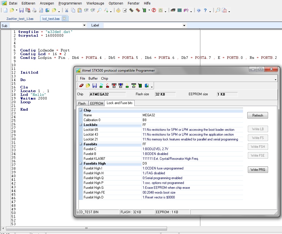

ich hab versucht ein LCD mit meinem ATmega32 zu steuern, allerdings
funktioniert das nicht wirklich....
Die Verdrahtung hab ich jetzt schon öfters nachgemessen und JTAG ist
deaktiviert. Ich hab keine Ahnung mehr wo der Fehler sein könnte, ich
hoffe ihr könnt mir da weiterhelfen. Den Code und die Fusbebits habe ich
als Bild angehängt.
MfG
Kai

Ich hab alle Pins vom LCD, die nicht benutzt werden auf GND gelegt, die
Belelgung auf Portb und Portc und das config lcdbus habe ich auch
eingebaut, allerdings wird immer noch nichts angezeigt.
Auch durch initlcd passiert nichts und das Display zeigt einfach nichts
an, nur wenn ich an dem Kontrast-Poti drehe kommen irgendwann in der
ersten Zeile schwarze Kästen.
Beim Übertragen kommt keine Fehlermeldung oder sowas.
Wo könnte der Fehler noch liegen?

OP #3261121
Ich hab gerade nochmal alles durchgemessen und dabei habe ich auch mal
alle Pins gegeneinander gemessen. Ich habe das Pollin evaluation board
und ich hab einmal den E Pin mit dem passenden Port verbunden und einmal
wollte ich R/W auf Masse legen und habe aber den E Pin auf GND
gelegt......
Jetzt läuft es, danke für die Hilfe und das nächste Mal messe ich sowas
gleich durch ;)
