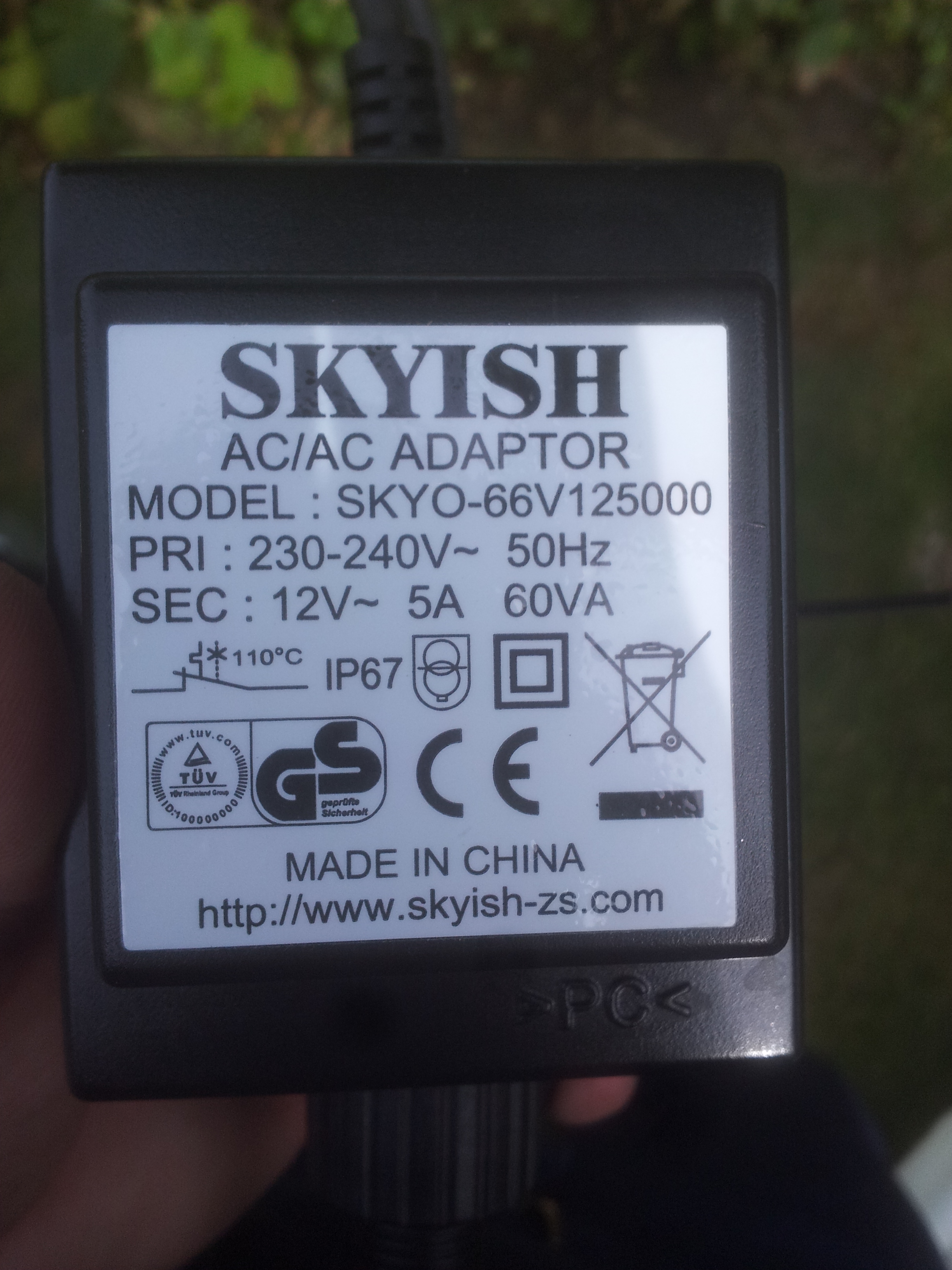

Tag zusammen,
wir besitzen seit einer Wochen einen Quick-Up Pool. Die daran
angeschlossene Pumpe wird mit 12V betrieben. Der Wandler wurde
mitgeliefert. Da die Pumpe ca. 6h/Tag laufen soll, habe ich eine
Zeitschaltuhr davor geschaltet. Nachdem die Pumpe 2-3 Stunden gelaufen
hat (Ich habe verschiedene Abschnitte am Tag eingestellt, dass sie
mehrmals für ein paar stunden am tag läuft) wird der Wandler sehr heiß.
Ich hab kein Thermometer dran gehalten, aber wenn es noch 5-10 Grad mehr
wären, könnte man diesen nicht mehr dauerhaft festhalten.
Ist diese enorme Wärmeentwicklung normal? Oder kommt das einfach daher,
dass es ein "Made in China"-Teil ist?

habe ich auch. (Wahrscheinlich =>Hat hier ein anderes Label aber auch
von einen Quick up Pool).
Wird tatsächlich recht warm ist aber kein Problem solange der Trafo
nicht die ganze Zeit in der prallen Sonne steht- meiner hatte dabei
schon einmal ausgelöst aber zum Glück hat der Übertemperaturschutz
resetet (Also nicht so ein Mist wie er gern in Kaffemaschienen verwendet
wird -> 1 mal ausgelöst und defekt.) Nachdem er im Schatten steht machen
ihn sogar 12 - 24h Dauerbetrieb selbst bei den aktuellen Temperaturen
nichts mehr aus, er wird nur recht warm mann kann ihn aber problemlos
anfassen.
Die Grenztemperatur zum Berührungsschutz ist allgemein 65°C.
Bei dieser Temperatur reicht die menschliche Reaktionsgeschwindigkeit
noch aus um eine Verletzung/Verbrennung zu verhindern.
Die Chinesen nützen solche Grenzen aus Kostengründen meist vollständig
aus. Um ständige Reklamationen zu vermeiden hat der Trafo dann eine
selbstrückstellende Thermosicherung.
Wenn Du kleine Kinder hast und vorsorgen willst kannst Du mit einer
einfachen 3€ Zeitschaltuhr* auch im 15min/15min Modus fahren.
Etwas viel Einstellerei aber funktioniert bei dieser "Qualität".
Grüße Löti

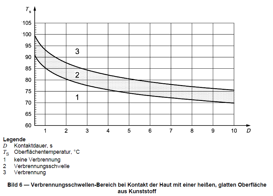

Wo kommt dieser Wert her?
Das Diagramm ist für Kunststoffoberflächen aus EN ISO 13732-1,
"Ergonomie der thermischen Umgebung - Bewertungsverfahren für
menschliche Reaktionen bei Kontakt mit Oberflächen".
Nur bei mehr als 1 min gilt danach 60°C.

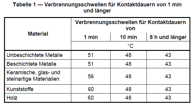

Gast #3261711
nein es geht weiter - weil es so interessant ist (aber zugegeben jetzt
wird es ot).
Was mich erstaunt sind die 43 Grad Celsius bei Kontaktdauer von mehr als
8 h in der Tabelle 1 von " hot (Gast) "
Wie wird den eine Verbrennung medizinisch  definiert ?
Reicht eine Hautrötung aus um als Verbrennung zu gelten?
43 Grad klingt erstmal nicht nach viel, andererseits sind 8h und mehr
aber auch eine sehr lange Zeit.
Erstaunt
Gast #3262102
43°C ist DER allseits bekannte Grenzwert bei Geräten / Maschinen.
Wird ein dauerhaft anzufassendes Teil (z. B. Handgriff) heißer als diese
Temperatur, sind zusätzlich Schutzmassnahmen notwendig. Entweder von
Herstellerseite oder die Betriebsanleitung schreibt eine "PSA"
(persönliche Schutzausrüstung) vor, z. B. Handschuhe.

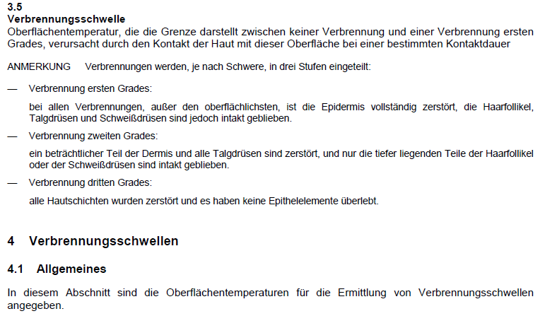

Wie eine Verbrennung definiert ist steht auch in der Norm (3.5). Im
Anhang die Kurzdefinition, es gibt dort noch mehr dazu (4), alles will
ich aber nicht einstellen.
