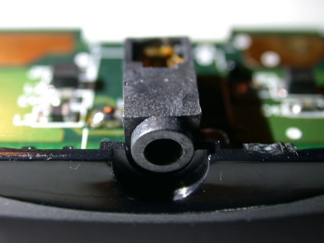

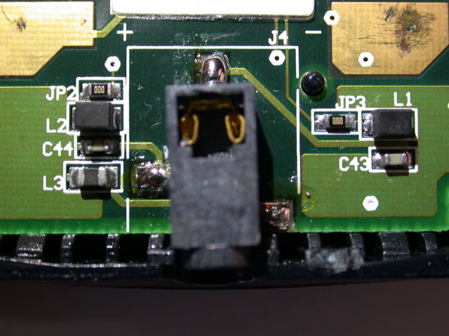

ein Foto von den Innereien würde vielleicht auch weiterhelfen.
#3261772

PeterL schrieb: > ein Foto von den Innereien würde vielleicht auch weiterhelfen.

Direkt an der Schittstelle sind scheinbar die Spulen L1, L2, und L3 sowie die Kondensatoren C43 und C44 angelötet. Können die irgendetwas damit zu tun haben?
#3262181
