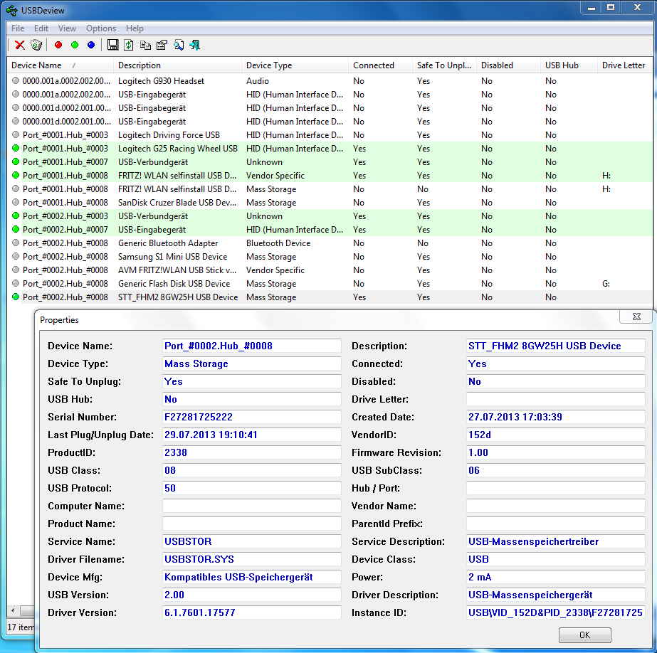

Seit kurzem bootet mein Notebook nicht mehr von einer relativ neuen SSD.
Es handelt sich um eine Siper Talent IDE 2.5" SSD mit 128 GB.
Daher habe ich sie ausgebaut und wollte eine Datenrettung  über einen
IDE->USB-Adapter durchführen an einem anderen Rechner (Win7)
durchführen.
Wie im Anhang sichtbar, wird die SSD erkannt, ihr aber kein
Laufwerksbuchstabe zugeordnet. Ein Zugriff auf die Daten ist mir daher
auch nicht möglich.
Hat jemand einen Hinweis, was ich noch tun könnte, um an die Daten zu
kommen oder die SSD überhaupt zu benutzen?
Danke
Partitionstabelle kontrollieren, warscheinlich ist da der Haken.
Aber da ist warscheinlich etwas nicht in Ordnung, und wenn du deine
Daten noch retten willst solltest du dir ggf. jemanden suchen der sich
damit etwas besser auskennt.
Bei Windows wird ein Laufwerksbuchstaben grundsätzlich einer Partition,
und nicht einem Laufwerk zugeordnet.
Anzeigen kannst du die Partitionen unter Windows 7 in etwa so:
http://www.softwareok.de/?seite=faq-Windows-7&faq=79
*Aber ändere nichts sofern du noch Daten retten willst!*
mfg Andreas
ich erzeuge gerade ein Image mit DiskInternals Partition Recovery.
Den Rest lass ich dann auf mich zukommen - zu wichtig waren die Daten
nicht, als dass ich professionelle Hilfe dafür in Anspruch nehmen muss.
Ärgerlich ist es allemal.
