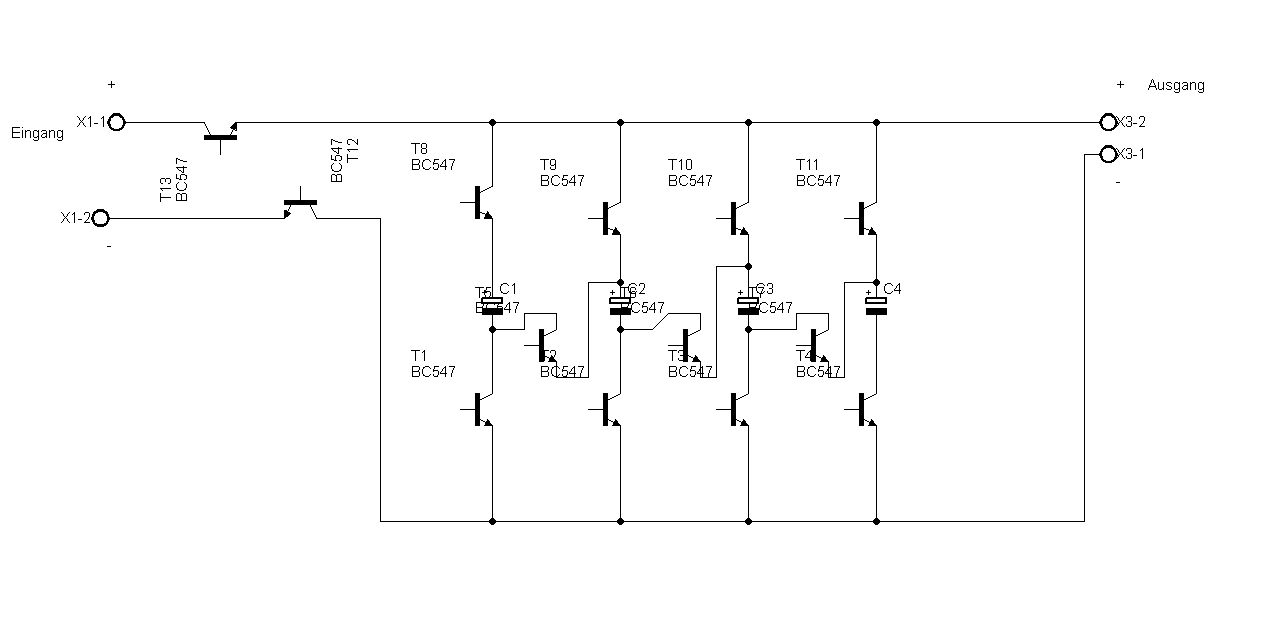

ein Freund fragte mich ob es möglich ist, kondensatoren parallel mit 2,5
V zu laden, und dann im geladenen zustand in reihe zu schalten, und dann
mit 10 V zu entladen ( 2 mA (0,5 µSek) alle 30 sek). Das geht natürlich,
denke ich. Jetzt wollte er das ich ihm eine schaltung zusammenstecke,
die das umschalten automatisiert.
Meine erste idee habe ich einmal als beispielschaltplan angehängt. bei
den einen schaltplan handelt es sich um eine galvanische trennung, um
die gnds der kondensatoren nicht miteinander zu verbinden.
bei dem zweiten schaltplan handelt es sich um die lade / entlade
schaltung, mit transistoren.
Zugegeben ich habe mich vorher nur mit relais beschäftigt, möchte nun
aber mehr über transistoren lernen. Weshalb ich euch fragen möchte, ob
diese schaltungen grundsätzlich so funktionieren.
Danke für eure Hilfe,
Bernd
Bei Wikipedia findest du einen Artikel dazu unter "Marx-Generator".
Wenn du nur kurze Impulse brauchst, kannst du einen Teil deiner
Schalttransistoren durch Widerstände ersetzen.
Für 10V lohnt der Aufwand aber imho nicht, das geht anders einfacher,
mit einem 555 als Multivibrator und einer Greinacher Kaskade als
Beispiel.
