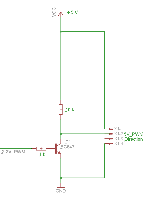

Moin,
Ich habe am Mikrocontroller 3,3V PWM Ausgang und muss daraus ein 5V PWM
Signal generieren. Kann die gezeigte Schaltung so funktionieren?
Die 3,3V PWM müsste dann invertiert werden, richtig?
Oder wäre ein Opto-Koppler die bessere Wahl?
Ich wäre für sachdienliche Ratschläge dankbar!
Viele Grüße
Christian

Ja, kann funktionieren.
Schau mal ins Datenblatt vom Empfänger, vielleicht reichen dem sogar
3.3V Pegel als High/Low.
Bei dieser Inverterschaltung musst du bedenken was im Falle von
fehlerhafter Spannungsversorgung passiert. Ist der µC tot, liegt am PWM
Ausgang dauerhaft high, das ist manchmal unerwünscht.

Das was du da gebaut hast nennt sich Inverter (hier mit 2
Spannungsleveln). Wenn du am Eingang log. 1 (3V3) reinschickst, kommt
hinten log. 0 raus. Zwei Inverter hintereinander ergeben dann aus log. 1
am Eingang wieder log. 1 am Ausgang. Wenn dich die invertierende
Funktion nicht stört, dann brauchst du nur einmal deine Schaltung
aufbauen.

Sorry dass ich zu kurz geschrieben habe - mal schnell zwischen zwei
Arbeiten reingeschaut.
Aber was die Kollegen gesagt haben war was ich meinte:
Die Schaltung sollte so funktionieren. Einmal angewendet invertiert sie,
zweimal hintereinander ist es wieder das Originalsignal (Phasenlage),
aber mit 5V.
