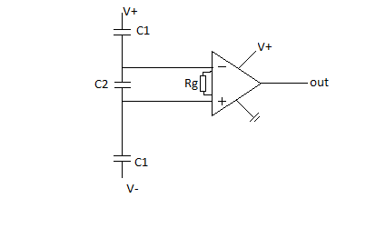

Hey Leute habe folgende Schaltung und mir fällt einfach nicht der genau Name ein. Könnt ihr mir helfen?

Verstärker?!

Die Schaltung sieht nicht gut aus. Opamp schrieb: > habe folgende Schaltung und mir fällt einfach nicht der genau Name ein. "Stilleben mit drei Kondensatoren und freischwebendem OPV" alternativ könnte man auch einfach "Unsinn" dazu sagen. Was soll das sein? Vielleicht meinst du einen Instrumentenverstärker? http://www.ti.com/lit/ds/symlink/ina111.pdf Gruß Christian

"Beschäftigungstherapie für Entwickler und OP". Alternativ auch: "Schwimmen wir mal eine Runde". Hallo, Christian S. schrieb: > Vielleicht meinst du einen Instrumentenverstärker? > http://www.ti.com/lit/ds/symlink/ina111.pdf das war auch mein erster Gedanke. In dem von Dir verlinkten PDF ist auf Seite 10 in FIGURE 6 Input Low-Pass Filter die (vollständige) Schaltung des Threaderstellers dargestellt. Mit freundlichen Grüßen Guido

Werden bei einer Schaltung die "wichtigsten" Teile weggelassen, so kann man sie bestenfalls "Krücke" nennen. So sie (S. 10) es denn war. Leute, etwas mehr Engagement bitte. Natürlich ist das ein kapazitiver Spannungsteiler mit nachgeschaltetem Instrumentenverstärker. Das lötet man im Grundkurs, zweite Lektion dritte Stunde. Und nun her mit dem Fisch. Die gezeigte Schaltung kann nie und nimmer funktionieren. Deshalb kommen auch die vielen ironischen Kommentare. Tipp: Biasstrom, ja wo soll er denn hinfließen?

V+ und GND pieksen OP, Cs halten sich dabei an den Händchen. Andrew Taylor schrieb: > Das lötet man im Grundkurs, zweite Lektion dritte Stunde. Helmut S. schrieb: > Tipp: Biasstrom, ja wo soll er denn hinfließen? Der Biasstrom wird aber erst im Fortgeschrittenenkurs, dritte Lektion, vierte Stunde behandelt ;-) Antwort schreiben |
