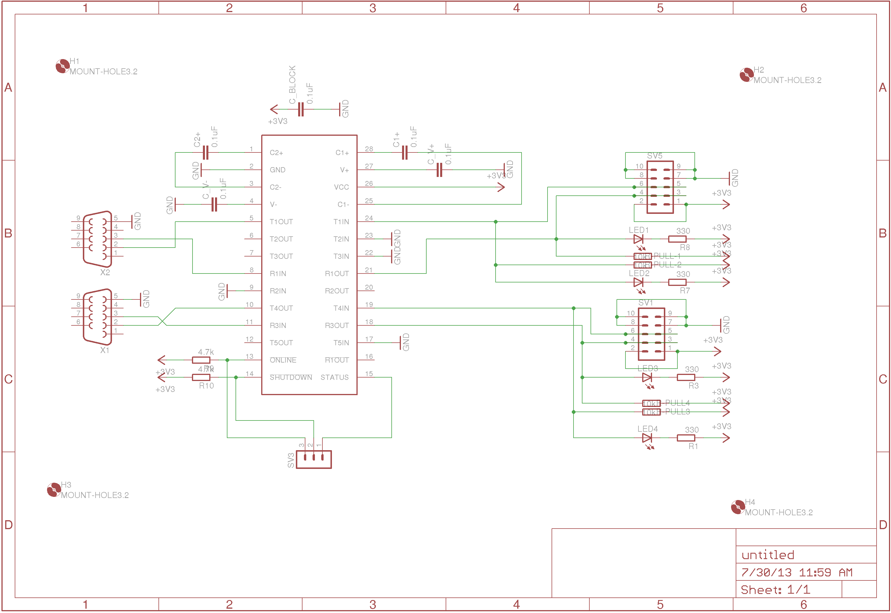

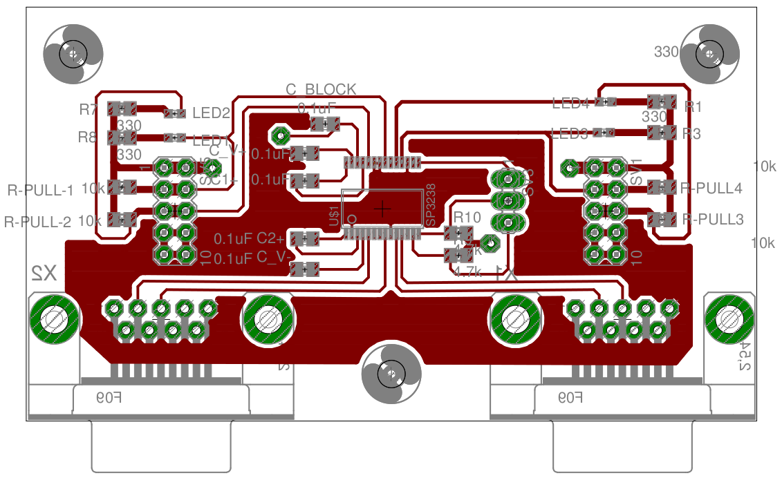

anbei habe ich ein Layout für einen Sipex SP3238 erstellt (TTL <-> RS232
Pegelwandler).
Das ganze möchte ich per Toner-Transfer ätzen und bevor ich damit
anfange dachte ich mir, lasse ich die Profis mal einen Blick drauf
werfen.
Ich weiss, dass die Leitungen auf der Unterseite nicht sichtbar /
überdeckt sind, dies sind aber nur Vcc Verbindungen, die ich mit einem
Draht machen werde, da ich nur ein-seitige Platinen ätze.
Ich bin für konstruktive Kritik, Änderungsvorschläge und Anmerkungen zu
haben. :)

Zu den Pullups: Ich moechte hinterher beide auf RS232 Seite
anschliessen, wenn dann keine Pullups an den TX-TTL Leitungen sind, dann
gibt es beim Einschalten ziemlich viel mist.
DB-9 Abstand: Fatal fatal, das hatte ich wirklich nicht bedacht :)

#3260918
Der Leiterzug von C2 nach Pin1 vom IC baut dir eine acid trap am IC,
genauso die Freistellung von Pin22, Pin23 gegen die Massefläche.
Entweder du entfernst dort den (unnötigen) Leiterzug zwischen den Pins
oder du schliesst die Pads vollflächig an.
C2 könnte noch eine weitere acid trap mit dem Leiterzug nach Pin3 des IC
bilden. Lass ein wenig mehr Platz, bevor du aus dem Pad kommend einen
45°-Winkel schlägst, sonst baust du mit dem Pad 135°-Winkel. Das kriegst
du nicht sauber geätzt. Am besten erstmal 1,5-2fache Strukturbreite aus
dem Pad heraus mit einem geraden Leiterzug (oder eben über eine Ecke des
Pads), danach kannst du problemlos abknicken.

Die LEDs an die Datenleitungen anzuschliessen (zumindest R1OUT und R3OUT
ist keine gute Idee. Mit deinem 330Ω Widerstand fliessen bei 3.3V ca.
4mA. Der SP3238 kann aber nur 1.6mA sinken (bei output low = 0.4V).
Die LEDs sind meiner Meinung nach sowieso sinnlos. Was willst du damit
anzeigen? Daten auf der Leitung? Dann schalte eine LED an und aus wenn
du mit deinem Mikrocontroller Daten sendest und empfängst, aber nicht
mit den Datenleitungen …

@dkar: Ja, genau das sollten die LED's anzeigen, hatte im Datenblatt die
Driver Outputs gesehen mit typ 35mA, was genaues zu den TTL outputs
hatte ich nicht gesehen, und dachte, dass sie auch so viel vertragen.
 -> LED's fliegen raus

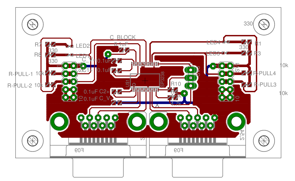

Von den Acid Traps hatte ich vorher noch nicht gehört, sind so jetzt
hoffentlich behoben. Gibt es eine ungefähre Regel a lá mind. xx mil
Abstand bevor man abknickt?

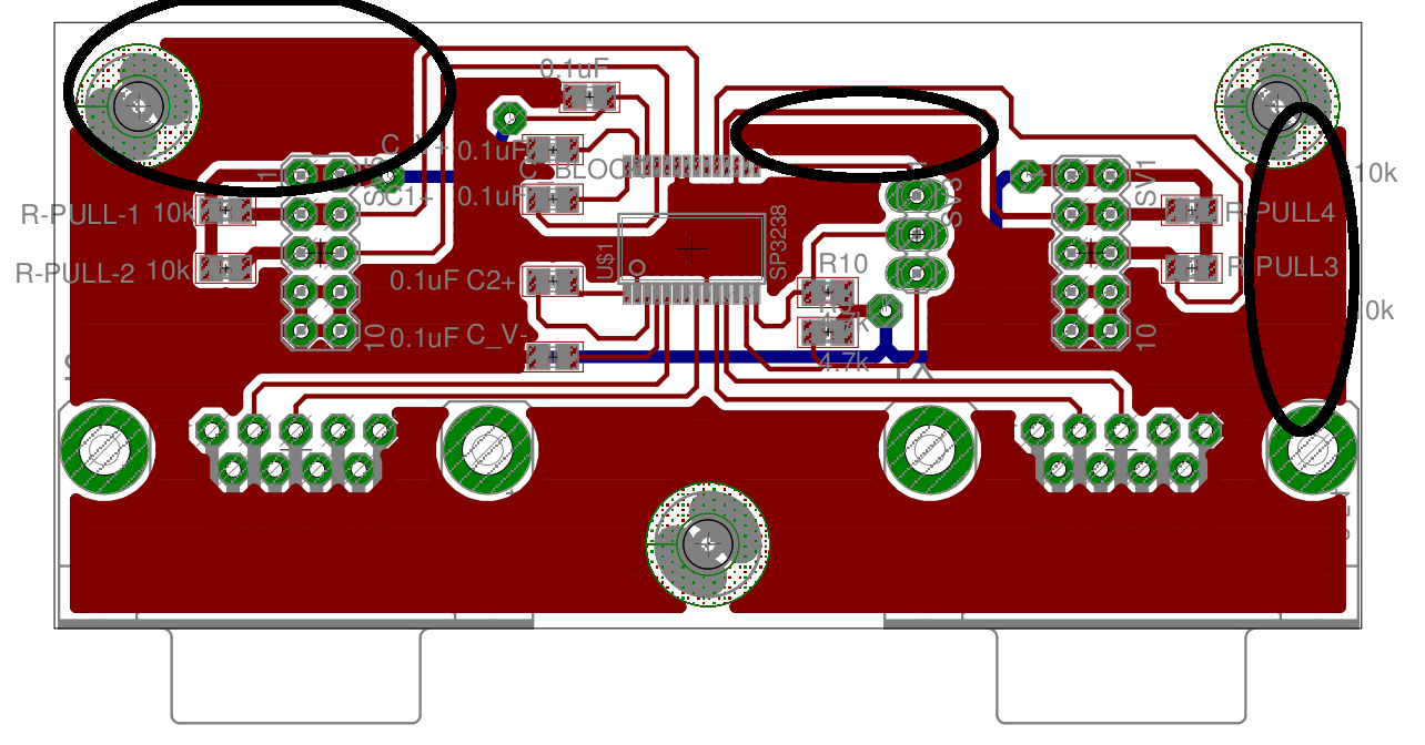

Generell hätte ich noch eine Frage zu übrig gebliebenen Masseflächen,
die ich im zweiten Bild in diesem Post mal markiert habe: Können diese
Stören und sollte ich sie durch ein Rechteck auf trestrikt entfernen?
Gast #3261304
C2 und C_V sollten näher ans IC. Gerade C2 kann man ja schön nah an das
Bauteil bringen, indem man ihn parallel zum IC ausrichtet. Dann empfehle
ich auch, alle Leitungen von vorne oder hinten zu den SMD-Pads zu führen
und nicht seitlich. Das ist aber hauptsächlich Geschmackssache. Hast du
überprüft, ob sich der SMD-Footprint gut von Hand löten lässt? Manche
Libraries haben komische extrem kleine Footprints, bei denen das fast
unmöglich ist.

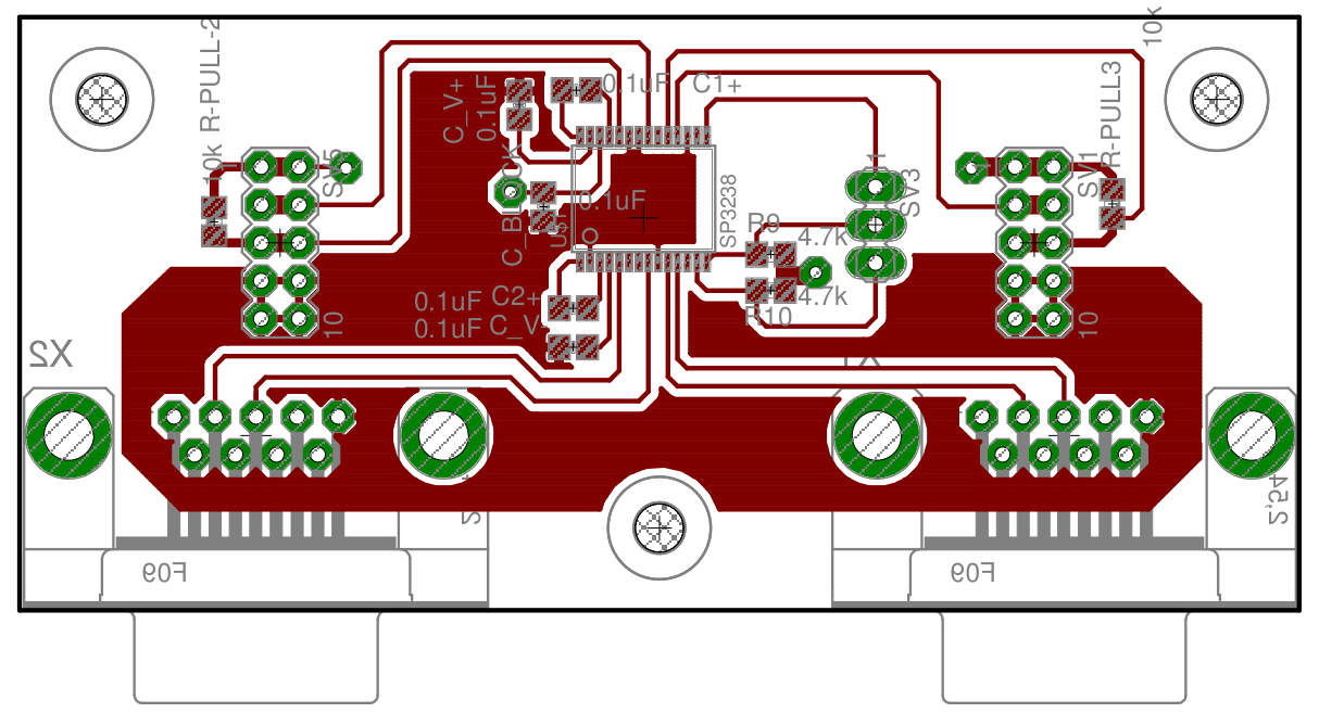

So, ich habe die Pufferkondensatoren für V+ und V- nun parallel
gesetzt, und zusätzlich noch die Massefläche verkleinert.
Weiterhin ist der Pullup an der TTL-Receive Leitung rausgeflogen:
Wenn auf der RS232 Seite kein gültiges Signal anliegt, dann treibt der
SP3238 mir die Leitung wie er will, da würde auch kein Pullup auf der
TTL Seite helfen.
Ich hoffe der Rest ist soweit in Ordnung. Wenn jemandem noch was
auffällt oder einfällt was ich nicht bedacht / geändert habe: Immer her
damit.
Ansonsten werd ich es morgen so ätzen.
Vielen Dank an alle für die hilfreichen Tips!
