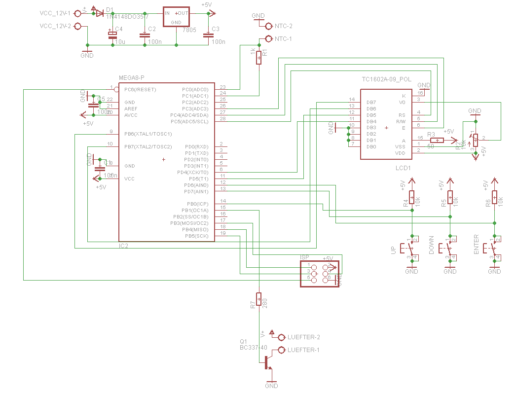

ich habe um einige Punkte des AVR-GCC Tutorials abhaken zu können eine
kleine Platine geätzt, welche später eine Lüftersteuerung darstellen
soll.
Leider habe ich nun ein Problem mit dem AD-Wandler. Dieser gibt mir
immer den Wert 1023 zurück, obwohl an PC0 eine Spannung von ca. 2,5V bei
25°C anliegt.
Ich benutze einen Atmega8A, die Referenzspannung ist AVcc, der NTC ist
an PC0 und über PC1 erhalte ich meinen Spannungsteiler.
Ich weiß leider nicht wo mein Fehler liegt, deshalb wäre es toll wenn
Ihr mir weiterhelfen könntet.

Aaalso,
Ich nehme an PC1 soll als Spannungsversorgung des Spannungsteilers
R1/NTC dienen.
Wenn PC1 = high wird in der angeschlossenen Schaltung ohne NTC dieser
Pegel auch an PC0 abgebildet, der Widerstand funktioniert also als
Pullup. Wenn der NTC angeschlossen ist sollte sich an PC0 ein Teilerwert
einstellen.
Wie debuggen?
NTC anschließen, an PC0 Spannung nachmessen. Spannung in Hex (ADC)
umrechnen. Wenn Intern was anderes rauskommt Konfiguration des ADCs
prüfen (Referenzen, Anschlüsse, Register). ARef richtig angeschlossen
(liegt auf GND)?
rgds

Wozu ist eigentlich D1 da.
Pass' auf, dass Du sie nicht überlastest. Die ganze Schaltung incl.
Anzeige hinter einer 4148 erscheint mir etwas grenzwertig.
