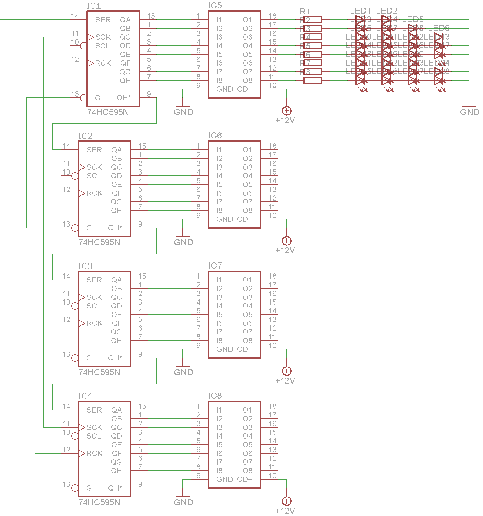

Hallo Leute,
Ich bräuchte mal fix eure Hilfe. Ich möchte wie im Angehangenen
Schaltplan die LED's leuchten lassen. Da ich nur 12V Versorgungsspannung
zu Verfügung hab, suche ich LED's die eine Durchlassspannung kleiner als
3V haben. Ich möchte grüne LED's. Im Artikel LED unter Durchlasspannung
ist für grün typisch 2,2V angegeben, solche find ich aber leider nicht..
Ich brauche 100Stk. und hab mir diese rausgesucht:
http://www.ebay.de/itm/50-100-1000x-5mm-grun-Leuchtdioden-Dioden-LED-Pins-Bauelemente-Kingbright-Licht-/151026190546?pt=Bauteile&var=450164280421&hash=item2329dcc8d2
Diese haben allerdings auch eine Spannung von 3,2-3,4V, also für mich
auch ungeeignet.. Wo find ich denn passende? Suche mir schon als die
Finger wund :/
Liebe Grüße, Donnidonis

Hallo Donni Donis,
LEDs haben  unterschiedleich Uf, je nach Chipart. Die besnoders hellen
haben andere Technologien und daher eine höhere Uf. Geh doch zu Conrad,
dort kannst Du jederzeit LEDs finden mit 2,0...2,5V Uf.
Wenn Du eine höhere Uf hast, schalte halt weniger in Reihe, dann
brauchst Du evtl einen Treiber mehr.
Und bitte: ordentlich suchen. Ich bin bei Conrad sofort fündig geworden,
das ist sicher bei Reichelt und anderen Bastlershops nicht anders.
