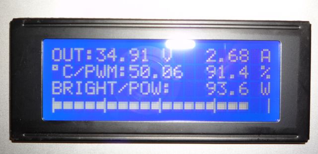

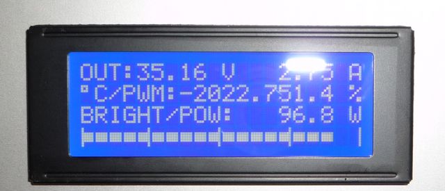

Gestern wo ich mit meinem 100W LED weiter experimentiert hatte, hatte
plötzlich was spannendes entdeckt.
Nach dem Einschalten ist die Anzeige geweisse Zeit lang OK, so habe ich
bisher gesehen. Siehe Bild Anzeige2. Nach einige Minuten sieht die
Anzeige so aus wie auf dem Bild Anzeige1

Wenn die Anzeige "spinnt" schalte ich kurz das Gerät aus dann gleich
wieder ein, ist die Anzeige wieder normal, die Temperatur wird richtig
wieder geben.Gewisse Zeit lang
Nun meine Frage. Was wird denn bei der "verwirrte" Anzeige dargestellt

Es muss irgandwas mit dem Temperaturanzeige zusammenhängen.
Die Anzeige PWM Wert 0 bis 100% funktioniert aber tadellos

von Thomas D. (thomasderbastler)
Das Problem liegt an der Kabellänge bzw Störung von der LED ( Adern im
Kabel)
Nicht am Code..
Den Sensor habe mal direkt in die Buchse (Frontplatte ) gesteckt, da
gibt es keine Geisterzahlen.

Habe alles soweit jetzt fertig.
Das EINZIGE Problem war ja, das die Sensorleitung zusammen mit der LED
Leitung in einem Kabel war.
2 getrennte Leitungen gleiche Länge als ca 5 Meter, absolut kein
Problem, keine Geisterzahlen und die Temperaturmessung ist super.
Soviel zum Thema....also der Code war von anfang an richtig..LoL

Sensor in die Ausgangbuchse gesteckt alls OK.
Also muss ich nicht am Code herumwurstelt und LCD Ausgaben basteln
Sensor am langen Kabel OK
Also die ursache für das Problem ist je erkannt.

von Uwe (de0508)
Hallo Thomas,
ich würde schon den Programmteil ergänzen und eine Fehlerüberprüfung
einbauen.
Könnte ja ganz einfach sein, dass zwei Messwerte des DS18B20 verglichen
werden und wenn
 |Messwert_alt - Messwert_neu| > FEHLER_SCHWELLE
ist, dann wird der Messwert verworfen.
