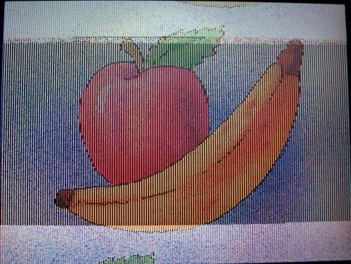

OP #3265448
ich muß mich noch einmal melden!
In der Zwischenzeit habe ich versucht meinen Code arbeitsfähig zu
machen, was mir letztendlich auch gelungen ist.
Ich bin dabei allerdings auf ein Problem gestoßen, das ich mir wieder
einmal nicht erklären kann.
Ich habe zuerst versucht die Version von Spess zu realisieren u.z.wie
folgt:
Bild_loop:
  elpm  temp, Z
  st  X+, temp
  sbiw  Z, 1
  sbc  r3, r2
  out  RAMPZ, r3
  cp  XH, temp1
  brne  Bild_loop
  ret
mit X und temp1 wird die Speicheradresse neu eingestellt und hat hiermit
eigentlich nichts zu tun.
Das Ergebnis ist in Bild1 zu sehen, wobei jetzt aber auch noch
Spiegelungen von der Kamera enthalten sind. Bei Vergrößerung sind die
Fehler im Mittelteil aber deutlich zu sehen. Dazu kommen noch die
Doppelungen oben und unten, die auf einen Speicherfehler hindeuten.
Erklären kann ich mir das nicht, da ich mit dem Debugger eigentlich
keinen Fehler finden konnte.

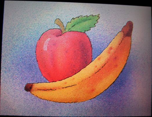

Funktioniert hat es letztendlich damit:
Bild_loop:
  elpm  temp, Z
  st  X+, temp
  sbiw  Z, 1
  cpi  ZH, 0
  breq  RAMP
_Bild_loop:
  cp  XH, temp1
  brne  Bild_loop
  ret
RAMP:
  cpi  ZL, 0
  brne  _Bild_loop
  clr  r3
  out  RAMPZ, r3
  rjmp  _Bild_loop
Das Ergebnis sieht man in Bild2
Hat jemand eine Erklärung?
Mfg Bruno
OP #3265470
Hallo Spess,
> Bist du sicher, das du r2 auf Null gesetzt hast?
Ich muß gestehen, daß ich es nicht ausdrücklich auf Null gesetzt habe,
da ich es im restlichen Programm nicht benutzt habe. Das ist natürlich
Lotterie, ich weiß. Ich melde Dir das Ergebnis nach Korrektur.
Gruß Bruno
