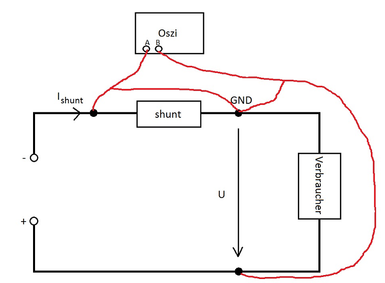

Ich habe ein elektrischen Verbraucher. Hier soll ein Zyklus genau
gemessen werden. Dazu haben ich ein Oszilloskop von PicoScope (3204a)
(1) und möchte damit den Strom messen um so Rückschlüsse auf die
Zykluszeit zu bekommen.
Erwartet wird ein maximaler Strom von 40A bei 14,4V. Dieser ganze Zyklus
wird keine 2 Sekunden dauern.
Meine Anforderung an die Genauigkeit des Stromes ist nicht so wichtig
und darf gerne 5 bis 10% von der Realität abweichen.
Was für einen Shunt nehme ich? Bei Conrad finde ich einen Messwiderstand
50mV/50A (2). Heißt das, dass mein Oszi bei 50A 50mV anzeigen würde?
Würde dieser für meinen Aufbau reichen?
Und ist mein Aufbau vom Versuch so wie im Bild korrekt?
Vielen Dank schonmal und liebe Grüße
Nico

@ Nico (Gast)
Ja.
Ja.
Ja.
Gast #3262031
Ich finde - NEIN.
Ich verstehe die Zeichnung nicht.
Die Rote Leitung geht von dem Punkt vor dem Shunt --> direkt zu "GND"
nach dem Shunt --> und von dort zu "B" vom Oszi und nach +.
Da ist doch alles Kurzgeschlossen.
Zu viele rote Leitungen ....

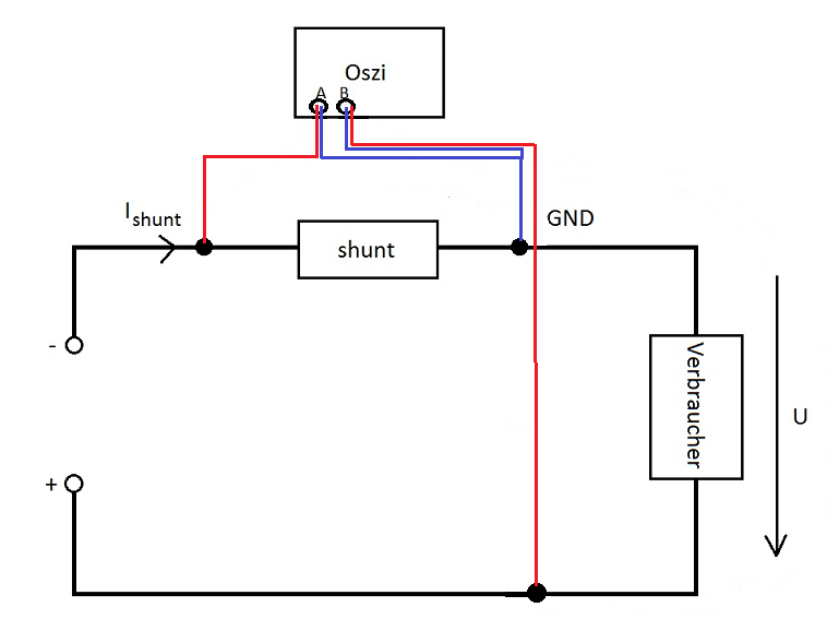

Gast #3262080
@Falk Brunner
Also lag ich in meinen Überlegungen ja nicht komplett verkehrt.
@NurEinGast
Die roten Leitungen sind vielleicht ein wenig irreführend. Wenn ich das
richtig verstanden habe, besitzt der Tastkopf ein koaxiales Kabel an dem
der GND angeschlossen wird? Dementsprechend hätte ich das natürlich
besser 'malen' können.
