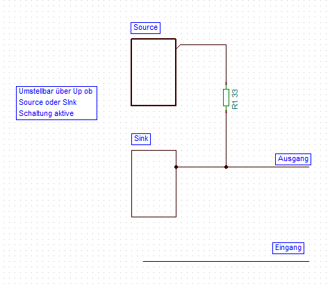

Ich verwenden zwei L9333md Sink Baustein und möchte jeden Ausgang (8
Stück)mit je einem Eingang der 24V = High  ist verknüpfen und so die
Funktionsfähigkeit testen.
Damit das Singal am Ausgang erkannt wird muss ich es auf 24V.
Zusätzlich möchte ich das Steuern können mit einem Externen Signal(24V)
für das ist der Schalter im Bild gedacht, ist der Schalter offen soll
das Signal normal vom Eingang zum Ausgang gehen, ist der Schalter
geschlossen soll 24V am Ausgang sein.

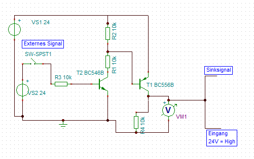

Dies wollte ich mit den Transistoren erledigen wie Bild im Anhang. Doch
so komme ich nur auf 12V am Ausgang und dies reicht nicht für das High
am Eingang.
Was mach ich falsch oder muss ich ändern?

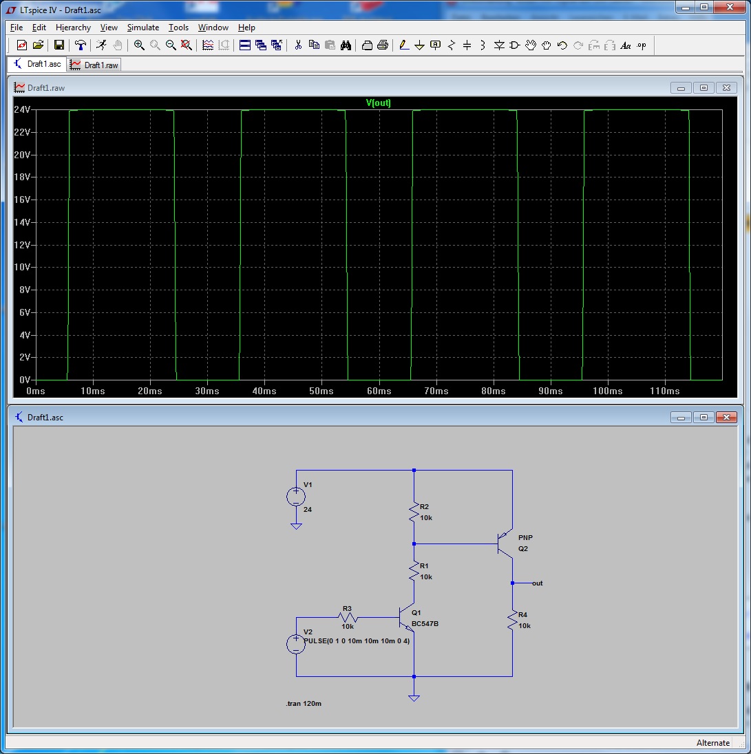

die Schaltung ist nicht gerade elegant aber funktioniert im Prinzip. Ich
habe sie mal mit LTspice simuliert. Die Verstärkungsfaktoren der beiden
Transistorstufen sind dabei so hoch dass sie bei wenigen 100 mV
durchschaltet. Ein offener Eingang sollte deshalb dabei auf Masse gelegt
werden.

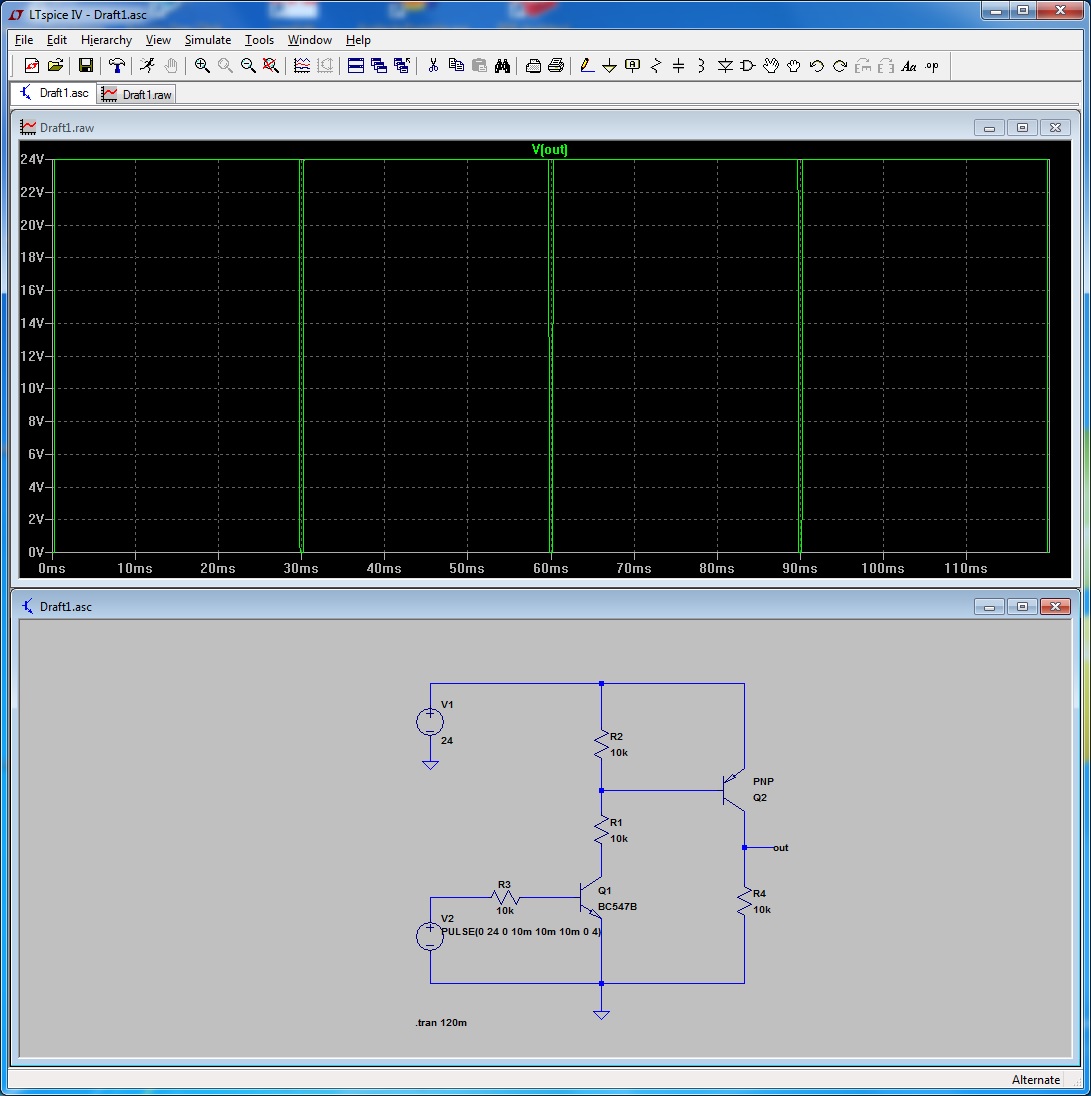

Ich habe in der zweiten Simulation das Schaltsignal mal auf 1V gesetzt.
Dann sieht man mal wie empfindlich der Verstärker ist.

Beim Ausgang kann man zwischen Sink und Source umschalten. Wenn ich also
Source habe, kann ich dies ohne Problem mit dem Eingang verbinden und
wenn ich es vom up her Schalte habe ich am Ausgang 24V was ich dann am
Eingang sehe.
Ist die Schaltung auf Sink umgestellt, muss ich das Singal auf 24V
ziehen damit ich den Eingang sehe.

Einen Analogschalter oder ein Logikbaustein der 24V verträgt ist mit
leider nicht geläufig. Deine ursprüngliche Transistorschaltung ist im
Prinzip nicht schlecht. Die hält auch 24V aus. Die Anzahl der Bauteile
ist schon minimal. Allerdings werden die Transistoren in die Sättigung
gezogen, so dass die Schaltung nicht sonderlich schnell ist. Um dies zu
verbessern müsste man noch 5 Dioden spendieren. Aber vielleicht ist
Geschwindigkeit für Dich nicht so wichtig.
Ich habe mal kurz simuliert. Deine Schaltung macht ca. 4,2 KHz.
Gruss Klaus.
