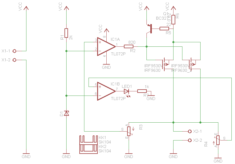

Ich habe ein Bleiakkuladegerät entworfen mit dem UI Ladeverfahren.
Für die die nicht wissen was das ist: Man läd erst mit Konstantstrom und
dann mit Konstantspannung wenn die Ladeschlussspannung erreicht wurde.
Mein Problem besteht in folgender Situation:
Die Last ist egal, in meinem Versuch aber 1k groß. Dann fließt ein I von
15mA bei Vcc = 15V
Das erzeugt einen Spannungsabfall an R6 von 12,3mV
Nach meiner Kenntnis dürfte der Transistor nicht annähernd leiten, das
tut er aber, am Gate der MOSFETS liegen satte 10V aber der Opamp spuckt
negative Versorgungsspannung aus.
Hatte einer von euch schon mal so ein Problem oder weiß da mehr als ich?
Danke schon jetzt für die Hilfe
Tut er auch nicht, wenn Schaltplan und Realität übereinstimmen.
>das
Fehler im Aufbau. NPN und PNP verwechselt?
von Andrew T. (marsufant)
C und E vertauscht beim Einlöten des BC Transistors war es bei mir .-)
will sagen: such mal nach Aufbaufehlern.
> NACHTRAG: Der Opamp liegt nicht an GND sondern an -15V
Logo, sonst kann dessen Ausgang ja auch keine -10V liefern .-)

von Udo S. (urschmitt)
UGs ist maximal +-20V. Du legst das Gate über den OP auf -15 und Source
ist auf +15.
Das sind lockere 30V
Vieleicht ist das schon dein Fehler.
Nachtrag: Wofür brauchst du überhaupt die negative Versorgung?
von Stefan S. (Firma: Student) (1991stefan1991)
Nur dass ich mich nicht vertu
Der Kollektor muss an die Basis der FETs und der Emitter an VCC?!
In dem Fall ist der Transistor richtig gepolt, es ist auch der richtige
Transistor, also ein BC327.
Das einzige was ich mich noch vorstellen kann ist, dass der Transistor
einfach hops gegangen ist, als ich ihn eingelötet hab, was denkt ihr?!
NACHTRAG: Ich löte ihn mal aus um ihn als Fehlerquelle aus zu schließen
@Andrew: Leider habe ich einen Transistortester gerade nicht zur Hand
@UDO: Nicht mehr nötig
Ohne BC327 funktioniert die Schaltung wie sie soll, heißt ich hab ihn
einfach gebraten. Manchmal ist die Lösung so einfach.
Danke für eure Hilfe :)

von MaWin (Gast)
Bei parallelgeschalteten MOSFETs ?
Kaum.
Dank unterschiedlicher UGS(th) leitet der eine und der andere noch
nicht.
Stromverteilung geht anders, dafür braucht man
Stromverteilungswiderstände,
und die müssen bei diesen MOSFETs im Gegensatz zu Bipolartransistoren
recht hohe Werte haben.
Die 30V am Gate wurden schon angesprochen (und hoffentlich inzwischen
behoben).
Und schwingen wird die ganze Schaltung bei passenden Bedingungen auch
noch, weil jegliche lead lag compensation fehlt.
> nicht.
Mhmm stimmt, hab zu viel in der CMOS technik rum gehangen ;)
was würdest du für einen Vorwiderstand empfehlen?
> behoben).
Es sind nur noch 15V, die negative Versorgungsspannung am Opamp las ich
weg, dachte erst der wäre das Problem, so spar ich mir die symmetrische
Versorgungsspannung
Da hab ich mir bisher keine Sorgen drum gemacht, ich hab ja keine
schnellen änderungen der Parameter. Und die Kapazität der Gates
verschiebt den ersten Extrempunkt im Bodediagramm schon etwas nach links

Ich hab mich gerade noch ein bischen eingelesen und entschlossen dass
die Gates jetzt nen 750k Vorwiderstand bekommen, dann hab ich ne
Symmetrierung und der Rest kann so bleiben wie er ist.
Danke aber für all eure Beiträge,vor allem das mit der Symmetrierung, da
wär ich nicht drauf gekommen

Ich hab aber den Eindruck, der Wert gefällt dir nicht. Was würdest du
empfehlen?
Du hast aber noch nie verstanden wie ein MOSFET funktioniert oder?
Welcher Strom fliesst denn in ein Mosfet Gate wenn man das Umladen der
Kapazitäten mal ausser Acht lässt?
Was soll also der Vorwiderstand bewirken?
Das macht übrigens nicht mal bei bipolaren Transistoren Sinn. Da helfen
nur Emitter bzw. Source Symmetrierwiderstände.
Das dachte ich bisher auch, nur wenn ich das richtig verstanden habe,
haben die MOSFETs unterschiedliche Ugs bei denen sie durch schalten und
deswegen tut man da nen Widerstand vor, weil ich ja nicht in Sättigung
arbeite.
Wo soll denn nun der Widerstand hin?
von Dietrich L. (dietrichl)
Stefan S. schrieb:
> Ich hab zwei FETs genommen damit die Kühlkörper nicht zu groß werde,
> damit alles in mein Gehäuse passt :)
Aber wenn Du statt 2 Kühlkörpern eine doppelt so großen nimmst, ist der
Platzbedarf auch nicht größer.
Gruß Dietrich
naja ja und nein, ich hab ne Single Layer Platine auf der die Schaltung
ist, einfach umdrehen ist nicht drin. Ich schätze ich bleib einfach bei
750mA Strombegrenzung und benutz nur einen Mosfet
> arbeite.
Aber der Widerstand bewirkt keine Änderung von Ugs, da ja (im
eingeschwungenen Zustand) kein (max. 100nA!) Strom in das Gate fließt!
Udo Schmitt schrieb:
> Da helfen nur Emitter bzw. Source Symmetrierwiderstände.
Gruß Dietrich

von MaWin (Gast)
> Hab einfach nach nem, Verstärker Gegoogelt mit parallel geschalteten
> MOSFETs und da war als Vorwiderstand 400k
Dann hast du doch eine Link auf diese Seite im Internet,
oder wie sonst soll man dir erklären,
was du dort wohl falsch verstanden hast (oder falsch war) ?

von MaWin (Gast)
Andrew Taylor schrieb:
> LOB! Dann hast Du das intuitiv richtig gemacht.
Nur wenn er auch dafür gesorgt hätte, daß sich der Strom gleich
verteilt.
Dann sind 2 Bauteile halber Leistung besser als ein Bauteil, weil die
Temperaturdifferenz über dem Wärmewiderstand Rjc nur halb so gross wäre,
was entweder kleinere Kühlkörper oder mehr Last erlaubt.
In seinem Fall sind aber 2 Bauteile schlechter als 1 weil ja
schlechtestenfalls die ganze Leistung an einem abfällt. Da blockiert das
zweite Bauteil nur Fläche auf dem Kühlkörper, die man anderenfalls für
mehr Kühlrippen hätte brauchen können.
Wenn schon, dann wären 2 Bauelemente auf einem Kühlkörper besser. Dann
verteilt sich die Leistung auf 2 Bauteile und sie werden zumindest
annähernd auf der gleichen Temperatur gehalten. Und wenn ein Bauteil
wegen Bauteiltoleranzen mehr Energie verbraten muss steht ihm ein
größerer Kühlkörper zur Verfügung.
von ArnoR (Gast)
> Die übrigen hier schreibenden Pseudo-Profis haben das über Jahre nicht
> begriffen das dies die platzmäßig sinnvollere Variante ist.
Da ist gar nichts platzsparend, wenn du die notwendigen fetten
Symmetrierwiderstände in die Rechnung mal mit einbeziehst.
MaWin, Arno, Udo: Jeder von Euch erhält seinen Fisch.
Wie, du teilst?
Vorschlag: Ich nehm das Filet, du die Köpfe ;-)
Puh das sind ganz schön viel Posts seid gestern.
Also den Artikel hab ich gekonnt übersehen, hab ihn mir jetzt durch
gelesen und werde wohl doch zwei MOSFETS benutzen.
Leider steht in dem Artikel nur, dass der Emitterwiderstand "relativ"
hoch sein muss, aber relativ wozu?
Ich würde mal auf um die 1R tippen, sonst geht mir ja irgendwann meine
Spannung in die Knie. In dem Fall hab ich noch 0R82 Widerstände zur
Verfügung. Was denkt ihr darüber?!
@Udo: Wie gesagt das würde das Routen nicht gerade leichter machen und
jetzt ist die Platine eh schon fertig, damit muss ich jetzt leben.
@Helmut: Mittlerweile hab ich nen LM324 drin, der ist Pinkompatiebel und
zeigt keine Phaseninversion, wenn man nahe an die negative
Versorgungsspannung kommt
Stefan S. schrieb:
> dass der Emitterwiderstand "relativ" hoch sein muss
Es wird von einem Sourcewiderstand geschrieben...
> aber relativ wozu?
Relativ zum Bipolartransistor müssen die Widerstände um den Faktor 2,5
größer sein.
Und absolut müssen die Widerstände so groß sein, dass der
niederohmigere Mosfet der Parallelschaltung nicht überlastet wird.
Ups klar Sourcewiderstand
Ok ich glaub langsam schnall ichs.
Beispielrechnung:
Ich hab ne Standartabweichung von sagen wir 1V und bei einem
Temperaturunterschied von whorst case 80°K nochmal 0,4V, um das bei 1A
Drainstrom abzufangen brauch ich nen Sourcewiderstand von
R=1,4V/1A=1,4R?
Da verbrat ich ja Unmengen an Energie -.-
von Falk B. (falk)
