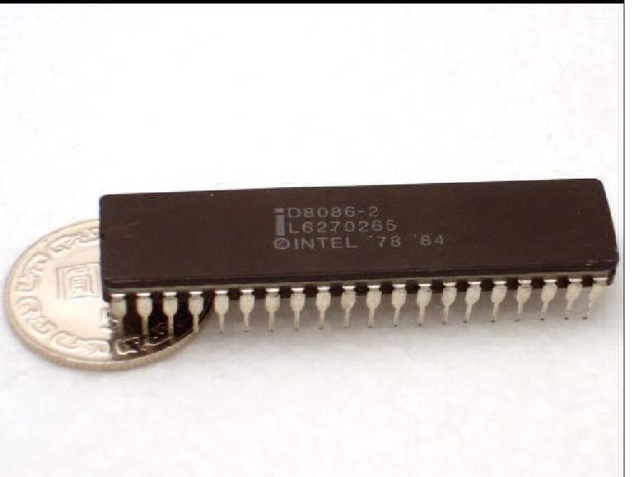

ich habe vor Kurzem beim Pollin mal auf gut Glück ein paar Mehrbeiner
bestellt.
Dabei war ein Intelchip mit der Aufschrift:
B5744 E039
083743
DSD8914V6    C
BB286600-3216
(c) INTEL 1977
(m) PHILIPS
Ich vermute, es handelt sich um einen 80286?
dagegen spricht aber das 1977.
Kann mir jemand Gewissheit liefern
Besten Dank
mfg Bitshifter
Gast #3262319
Mike schrieb:
> BB286600-3216 => 80286 16MHz
Geraten oder gewußt?
Ich würde sagen träum weiter....
Im Intel Handbook von 1989 gabs gerade mal 12 MHz als Maximum.
(c)1977 spricht eher für einen 8039/8048 Controller. Wahrscheinlich aus
einem Fernseher (Philips).
Gruß Anja
Gast #3262330
Ichb tippe auch auf 8048/8049.
Auf den Philips 8051 steht immer (c) Intel 1980.
Das (c) 1977 deutet auf 8048 hin.
Ist einfach herauszubekommen:
8048 Datenblatt besorgen, +5V und GND anschließen,
irgendeinen Quarz 4-8MHz anschließen, und wenn er schwingt, dann wird es
diese Controllerfamilie sein.
Gast #3262342
> B5744 E039
> 083743
> DSD8914V6    C
> BB286600-3216
> (c) INTEL 1977
> (m) PHILIPS
Sicher nicht, den Irrtum müsstet du schon am Gehäuse erkenne können.
Das ist der von Intel 1977 erfundene,
von Philips später gebaute
8048 mit irgendeinem maskenprogrammierten Programm
welches sicher nicht das Programm ist was du gerade brauchen kannst.
https://de.wikipedia.org/wiki/Datei:KL_Intel_P8048H.jpg
Tonne auf, Chip rein, Tonne zu.
Gast #3262376
Für den, den es noch interessiert: Ein 8048 wird ähnlich wie ein 8051
angeschlossen und benutzt, ist aber deutlich primitiver in seinen
Möglichkeiten. Brauchbare Hochsprachencompiler dafür sind mir nicht
bekannt, man ist auf Assembler und einen relativ beschränkten
Befehlssatz angewiesen. Eine umfangreiche Doku findet man auf Englisch
hier: http://home.mnet-online.de/al/mcs-48/mcs-48.pdf
