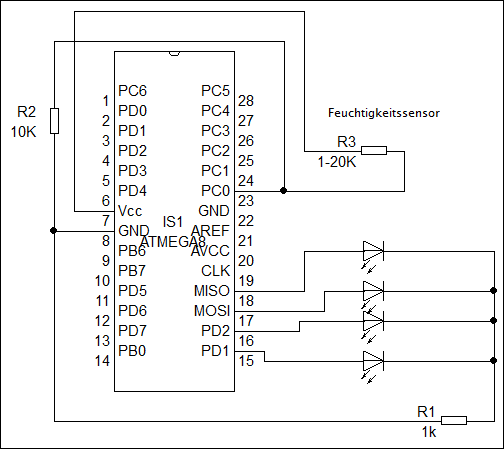

ich brauche dringend Hilfe, um für mein erstes echtes Projekt den
Widerstand auszulesen.
(Ich weiß, dass es dazu auch schon viele Beiträge im Forum gibt, aber
weitergeholfen haben sie mir bisher nicht.)
In meinem Spannungsteiler ist ein Widerstand mit 10kOhm und ich
simulieren meinen Widerstand den ich auslesen will einem 1kOhm
Wiederstand und einem 20kOhm Widerstand. Das Ergebnis soll über 4 Leds
am PortB ausgegeben werden.
Mit meinem aktuellen Programm und Beschaltung hätte ich gedacht, dass
für die zwei Testwiderstände die Spannung am ADC0 zwischen nahezu
maximal (5V)und 0V wechselt. Aber irgendwie will mir das Programm das
nicht ausgeben.
Ich verwende von embedded-projects das AVR-Starterkit, in dem schon
einge Kondensatoren eingebaut sind, sodass ich erstmal auf weitere
verzichtet habe.
Hat jemand eine Idee, was ich falsch mache?
Luggi

Dann rechne zuerst mal die Spannungsteiler aus:
+5V -  1k - PC0 - 10 k 0V
+5V - 20k - PC0 - 10 k 0V
Nahezu +5V könnte man ja gelten lassen, aber nahezu 0V wohl nicht.
Gruß Dietrich

Da fehlt einiges an Außenbeschaltung. Das zweite GND-Bein, AVCC, ARef,
alles muß beschaltet sein. Schau dir mal den Artikel ADC im Tutorial an,
da ist alles beschrieben:
http://www.mikrocontroller.net/articles/AVR-Tutorial:_ADC
Wie kommst du darauf? Bei festen 10k kann die Spannung an PC1 zwischen
ca. 1,7V (20K) und ca. 4,5V (1k) variieren.
MfG Spess

Mindestens:
zweites GND-Pin anschließen
AVCC über eine Drossel an VCC anschließen, dazu 100n gegen GND
ARef muß einen 100n gegen Masse bekommen
Reset sollte über 10k gegen VCC liegen
Wie die Kondensatoren auf deinem Board geschaltet sind, weiß ich nicht,
aber vergleiche mal die gesamte Schaltung mit der Beispielschaltung im
Tutorial.

Ich hätte jetzt aber noch zwei Fragen:
a.) Und zwar leuchten die LEDs nicht so hell, wie in einem einfachen
"led_blink"-Programm mit der selben Schaltung. Woran kann das liegen?
b.) Welchen Effekt hat die Schaltung am RESET-Pin? Ich hatte jetzt ein
par Probleme den µController direkt neu zu flashen. Liegt das an dieser
Schaltung?
Gruß Luggi
Gib jeder LED einen eigenen Vorwiderstand. Das ist ja grottig so
wie du es machst.

Schließ mal bitte das AGND mit an GND an. Sonst wird innerhalb des
Controllers der Strom fließen und dir bestenfalls das Meßergebnis
verfälschen. Grundsätzlich hat jeder VCC-Pin seinen GND-Pin und
dazwischen gehören immer Abblockkondensatoren (100n), und zwar so kurz
und dicht wie möglich an den Anschlußbeinen. Genauso ist es bei AVCC und
AGND, das ist die Stromversorgung für den Analogteil. Auch dort ein 100n
dazwischen. Und in die Zuführung von VCC nach AVCC eine Drossel. Diese
Maßnahme filtert dir die Versorgung des ADC.
Der Rest wie in der Beispielschaltung.

von hilmar (Gast)
Du hast Recht, der Pin 22 (beim DIL-Gehäuse) ist nur in der
Beispielzeichnung als AGND bezeichnet. Ich denke, wegen der
Verdeutlichung, daß dies der GND-Anschluß für den Analogteil ist und der
auch zu AVCC gehört. Im Datenblatt ist er nur als GND bezeichnet. Das
hat zur Verwirrung geführt.
Aber wenn du zwischen 20 und 22 einen 100n hast und zwischen 7 und 8
auch, dann ist das in Ordnung.
von Luggi (Gast)
Ok, hab ich.
Gehören die Kondensatoren in jeder Schaltung an diese Stellen oder nur
für diese Gleichung?
von Luggi (Gast)
Ok, ich denk mal die gehören da immer hin.
Jedenfalls sind sie in dem Starterkit, das ich verwende auch schon drin.
