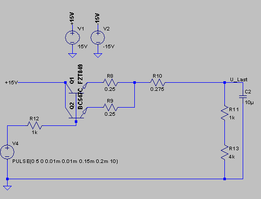

zunächst: Ich bin mir im Klaren darüber, dass hier schon einige solche
Themen behandelt und durchgekaut wurden. Leider konnte ich heute zwar
einige Infos sammeln, jedoch bin ich noch nicht zur eigentlichen
Problemlösung gekommen. Daher habe ich mich nun entschlossen, einen
neuen Beitrag zu erstellen.
Mein Anliegen ist es, eine anpassbare Spannung, die später einer anderen
Schaltung als Versorgungsspannung dienen soll, zu erstellen.
Dazu soll ein entsprechender Kondensator geladen werden. Der
Spannungsbereich liegt dabei zwischen 5V und 35V, gesteuert werden soll
das ganze über ein PWM-Signal aus einem Mikrocontroller.
Folgende Überlegung habe ich mir dabei bisher gemacht:
(Nicht wundern, hier habe ich 15V als max. Spannung angenommen,
es liegen jedoch kontinuierlich rund 35-40V an).
* PWM Signal von µC schaltet die Transistoren durch
* Zwei Transistoren für einen höheren Ladestrom
* Die Größenordnung der Last steht noch nicht fest
* R11 und R13 dienen später als Spannungsteiler zur Rückmessung und
Regelung
Wenn ich die Quelle V4 als Pulsquelle arbeiten lasse, läd der
Kondensator
sich lediglich bis maximal ~5V auf. Woran mag das liegen?
Weiterhin stellt sich mir die Frage der Dimensionierung. Es ist nun so,
dass die Spannung später durch Regelung sowohl hoch- als auch
runtergeregelt werden soll. Daher ist nun meine Frage, wie groß man
sowohl Strombegrenzungswiderstände und den Lastkondensator C2 wählen
sollte, wenn die Last nicht bekannt ist. Wie kann man an ein solches
Problem herangehen? Ich habe im Internet immer wieder Größenordnungen
von 10-100µF gelesen, daher meine Wahl in der obigen Schaltung.
Danke für eure Antworten!

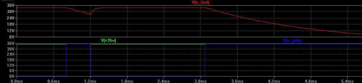

Wie sieht denn U_Last in deiner Simulation aus?

Wenn die Transistoren wirklich voll durchschalten sollten, fließt bei
Eingangsspannung = 40V und Ausgangsspannung = 5V ein Spitzenstrom von:
(40 - 5)V / 0,4 Ohm = 87,5A
Und wenn die Transistoren nicht durchschalten (was sie in der Schaltung
ja auch tatsächlich nicht können), müssen sie ihren Anteil
Verlustleistung abführen. Die Leistung verteilt sich auf Tranistoren und
Strombegrenzungs-Widerstände.
Das ist doch bestimmt nicht so gedacht?
Und Du weist schon, dass der Wirkungsgrad auch nicht besser ist als bei
einem Linearregler?
Also so ganz verstehe ich den Sinn der Schaltung nicht ...
Gruß Dietrich

Bilder von U_Last reiche ich morgen nach.

die Emitterspannung Deiner Transistoren wird nie > V4 - 0.7V sein. Da V4
vermutlich die 5V Deiner PWM sind....
Wenn Du das unbedingt so machen willst: pnp-Transistoren.

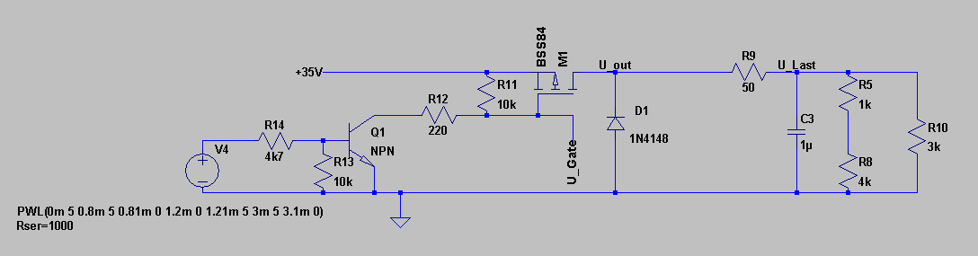

ich habe nun meine Schaltung etwas modifiziert.
Was spricht in meinem Fall gegen einen Aufbau wie auf den Bildern
im Anhang? Mein Problem beim Einbau einer Spule ist die Trägheit.
Wenn die Versorgungsspannung gesenkt werden soll, muss sie auch recht
schnell
am Ausgang fallen, da sonst ggf. die dorthinter hängen Bauteile zerstört
werden könnten.
Auf dem jetzigen Wege habe ich die Spule weggelassen und daher fällt die
Spannung im entsprechenden High-Fall des Gates wieder recht schnell ab.
Versteckt sich in der Schaltung ein Problem?
Würdet ihr andere eher andere Lösungen in Betracht ziehen?

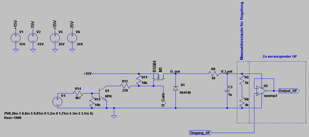

nagut, das Wort "Transistoren" ist mir interessanterweise irgendwie dort
reingerutscht. Also: Es geht um OPs, deren Versorgungsspannung dynamisch
Ich habe nun beispielhaft ein Exemplar in den Anhang dieses Posts
gesetzt.
Der OP ist in der eingentlichen Schaltung etwas anders beschaltet,
sollte
aber keine Unterschied machen, da die Versorgungsspannung (die geregelt
werden soll) wie in der Abbildung angeschlossen wird.
Das Problem ist die Dimensionierung von Spule und Kondensator, bzw. ob
es überhaupt möglich ist, eine Spule bei diesen recht hohen Frequenzen
zu
nutzen (Anpassung innerhalb von 200µs).
Gibt es hier vielleicht bessere Ansätze, die Abwärme des OPs zu
reduzieren?
Wo ist in der Schaltung die Spule? Du meinst vermutlich R9.
> zu nutzen (Anpassung innerhalb von 200µs).
Dann muss die Induktivität und der Kondensator entsprechend klein und
die Frequenz der PWM passend dazu groß gewählt werden. Bei Schaltreglern
ist 500kHz ... 1MHz durchaus möglich, auch wenn Schaltung + Layout
dadurch nicht einfach wird.
Übrigens: Das Herunteregeln (d.h. Entladen von C3) sollte nicht das
Problem sein.
Denn wenn die Last klein ist, verheizt der OP ja auch nicht viel
Leistung und darf auch mit mehr Spannung betrieben werden bis C3
schließlich entladen ist.
Und ist die Last groß, entläd sich C3 entsprechend schneller.
Ein Problem sehe ich noch beim Hochregeln: Woher weiß man im voraus, das
gleich mehr Spannung benötigt wird? Nur dann kann man sicherstellen,
dass das Signal nicht gekappt wird bis die Spannung hochgeregelt ist.
Oder ist das unwichtig?
Gruß Dietrich

Hallo Dietrich,
danke zunächst für die Antwort.
In der Schaltung oben habe ich nun keine Spule eingesetzt.
Die Frage, die sich mir stellt, ist, ob eine Spule überhaupt
notwendig ist in meinem Fall? Reicht nicht das Laden/Entladen
des Kondensators aus, um die Spannung anzupassen? Oder ist eine Spule
zwingend notwendig? Was sind die Vorteile mit Spule?
Zum Heraufregeln: Ich dachte an den Einsatz einer Art von
"Toleranzband",
welches ich mittels der Rückmessung über den ADC kontrolliert werden
soll.
Nähert sich der Wert des ADCs dem oberen Schwellwert an, wird
entsprechend
das Puls/Pausenverhältnis angepasst und eine höhere Kondensatorspannung
erzielt.
Sollte so doch machbar sein, oder?
sh2
Du kannst nicht mit reinen Ohmschen Schaltern und C's von einer höheren
Spannung auf eine niedriger kommen! Wenn du den Schalter einschaltest
schließt du 40V mit 5V kurz --> Strom wird nur von den Ohmschen R's
begrenzt, von dem Eingangstrafo ... Glaube das, was schon ein Vorposter
gesagt hat! nur mit einem L speicherst du den Strom den du in der
Ausschaltphase brauchst.
Abgesehen davon, wenn ich dein Problem richtig verstehe, hast du schon
mal an einen Class-D Audio Verstärker gedacht, die tun möglicherweise
genau das was du suchst in einer Stufe.
Das wurde doch schon besprochen: wenn Du keine Spule nimmst, verheizt
Du die Leistung im Widerstand. Dann kannst Du auch einen Linearregler
nehmen.
Mit der Spule hast Du einen Schaltregler, der hat einen wesentlich
besseren Wirkungsgrad. Siehe auch das schon gesagte:
sh2 schrieb:
> Zur Verlustleistung: Genau diese soll minimiert werden. Ich dachte durch
> das Ab- und Anschalten der Transistoren kann die Abwärme minimiert
> werden. Zumindest war so der ursprüngliche Plan. Reicht hier die
> Entlastung der Transistoren mit dem Einbau von Spule und Diode?
Dietrich L. schrieb:
> Der schrieb:
>> Das ganze nennt man dann Step-Down-Wandler.
> Zur Funktionsweise siehe
> http://schmidt-walter.eit.h-da.de/smps/smps.html
> die erste Schaltung ("Abwärtswandler").
Durch das Schalten entlastest Du zwar den Transistor, verheizt die
Leistung dann aber im Widerstand.
Dein Wunsch war, die Verlustleistung in den OpAmps zu reduzierenn. Das
ist soweit OK.
Jetzt gibt es dazu 2 grundsätzliche Möglichkeiten:
1. diese Leistung in dem Vorregler verheizen.
Lösung:
1.1. Linearregler, verheizt im Transistor
1.2. Deine Schaltung mit geschaltetem Transistor + Widerstand, verheizt
im Widerstand
2. Gesamtverlustleistung reduzieren (auch im Vorregler):
Lösung: Step-Down-Wandler (Transistor, Spule, Diode)
Du solltest Dir also zuerst klar werden, was Du erreichen willst. Dann
kommt die Frage, welche Lösung am besten geeignet ist und am
unkritischsten realisiert werden kann.
Gruß Dietrich

Du hattest doch reklamiert, dass in deiner simulierte Schaltung die
Spannung am Kondensator zu langsam abfällt.
Daran ist nicht die linke Hälfte der Schaltung (die den Kondensator
lädt) schuld. Selbst wenn du sie durch einen Schaltregler ersetzt, wird
sich an diesem Verhalten nichts wesentlich ändern.
Der Kondensator wird durch die Last entladen. Im Fall Deiner Simulation
ist der Spannungsteiler R11/R13 die einzge Last. Da der Kondensator nur
wenig belastet wird, entlädt er sich langsam.
Um eine schnellere Entladung zu erreichen, musst Du ihn höher belasten
oder verkleinern. Im Schaltnetzteilen kannst Du den Kondensator aber
nicht beliebig verkleinern (auch nich in Deiner PWM Variante), weil er
sich sonst schon bei einem einzigen Lade-Impuls schon zu hoch auflädt.
Die von Dir anvisierten Spannungsänderungen innerhalb einiger hundert µS
sind mit herkömmlichen Schaltnetzteilen wohl kaum zu erreichen. Wenn
wenigstens Ausgangsspannung und Strom einigermaßen konstant wären, sähe
ich da noch Chancen, aber das ist bei Dir ja nicht der Fall.
Deswegen rate auch ich zu einem linearen Regler, die die überschüssige
Spannung verheizt.
