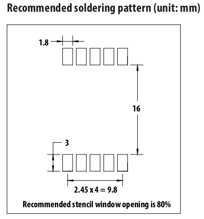

auf einer userer Platinen werden 3 SMD 7-Segment LED-Anzeigen
nebeinander aufgelötet.
Wir haben die Platine von 2 verschiedenen Herstellern produzieren
lassen. Bei beiden schwimmen die Anzeigen beim Verlöten weg.
Datenblatt: http://www.avagotech.com/docs/AV02-0713EN
Kennt jemand dieses Problem und hat vielleicht auch noch eine Lösung?
MfG  Flo

Das war auch unsere Idee. Aber igendetwas scheint die Bestücker davon
abzuhalten.
Bürovorsteher schrieb:
> Wie gr0ß ist denn das Loch in der Pastemask?
> Das sieht nach entschieden zu viel Lot aus.
So groß wie die Pads.
Was ist denn unter "Recommended stencil window opening is 80%" zu
verstehen (Siehe Anhang)?
Stencil ist die Maske für die Lötpasten-Applikation. Wenn du tatsächlich
die Maske so groß gemacht hast, wie die Pads, dann sind das 100%.
Empfohlen werden aber 80%.
Das stützt die Vermutung, dass zu viel Paste appliziert wird.
Ich würde die Öffnungen aus der Mitte heraus verkleinern.
Aber warum wird nicht geklebt bzw. ein Klebepad vor der Bestückung
angebracht?

Hallo Florian,
das ist auch ziemlich schwierig, bedeutet einen Dispenser im
Bestückautomaten, und den hat nicht jeder.
Die Bauteile schwimmen meist dann weg, wenn zuviel Lot auf der Pads
vorhanden ist. Eine Möglichkeit ist die Verkleinerung der
Lotpastenmaske/Stencil z.B. auf -10% umlaufend (Entspricht 80%) - meist
kann man das auch im Layoutprogramm einstellen. Andere Möglichkeit ist
die Maskendicke zu reduzieren (z.B. von 150u auf 120u). Die Maskendicke
hängt meist von der kleinsten Bauteilgröße ab, die sollte Dir der
Bestücker nennen können. Und dann kann er Dir auch sagen wie der Stencil
gebaut werden soll hinischtlich der Reduzierung der Padgrößen.
Wenn Du halt einen "Free Stencil" geordert hast und keine Vorgaben
gemacht hast kann sowas rauskommen.
