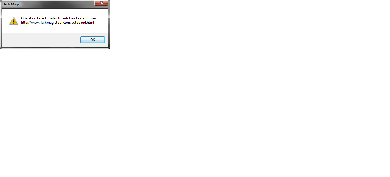

Bei mir hängts mit dem Flash-magic Programm da kommt der Fehler:
"Operation Failed. Failed to autobaud step 1.
Vielleicht kennt jemand das Problem.

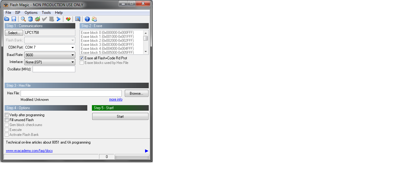

von Andi (Gast)
Also die Verdrahtung sieht so aus:
Programmer -> Controller
PIN1 -> P0.2
PIN3 -> P2.10
PIN5 -> Reset (PIN14)
PIN9 -> P0.3
PIN4,6,8,10 -> GND
Die Pins kommen direkt an den Controller?
Hab noch ein Screenshot vom Flash magic
von Andi (Gast)
und das ist die Fehlermeldung:
von Lothar (Gast)
Mal folgendes testen:
FlashMagic->Options->Advanced->Hardware->alles aus
Und wenn das nichts hilft:
FlashMagic->Options->Advanced->Communications->Half-Duplex an
von M. K. (avr-frickler) Benutzerseite
Die Verdrahtung sieht ok aus.
Ähm ja, P2.10 und dem Reset-Pin spendierst du aber besser noch einen
Pull-Up Widerstand so 10K reichen meistens. Spannungsversorgung hast du
auch angeschlossen?
Flash-Magic muss zudem noch so eingestellt werden das es an den
Handshake Leitungen (RTS und DTR) klappert. Kannst du überprüfen ob sich
an P2.10 und Reset was tut (Oszilloskop oder ähnliches)?
von Andi (Gast)
also ich hab da ein selbstentwickeltes Entwicklungsboard von einem
Bekannten bekommen den ich aber nicht mehr erreiche und nachfragen
kann...
Aber ich habs jetzt hinbekommen =) der Boot Pin wurde nicht richtig auf
Low gezogen.

Soeben getestet mit Flash-Magic 7.31.3046.
Funktioniert einwandfrei.
Bitte darauf achten, dass der Programmer im richtigen Modus geschaltet
ist (Schalter 1=OFF, 2=ON).
Bei FlashMagic den richtigen COM-Port einstellen, ist leider etwas
umständlich zu finden, weil FlashMagic nicht nur die benutzten Ports
anzeigt.
In der Hardware-Config von Flash-Magic nur den ersten Eintrag
anwählen, "Use DTR and RTS to control RST and ISP Pin".
Baudrate nur auf 115200, keine anderen Baudraten einstellen!
PIN 1 (TXD Programmer) muß an P0.3 UART-RXD, PIN 9 (RXD Programmer)
an P0.2 UART-TXD. Dies könnte der Fehler sein, wird gerne verwechselt.
Grüße Diamex
Abschließend sollte man auch so ehrlich sein, wenn man Rx und Tx
verwechselt, dies auch zuzugeben und nicht so zu tun, als ob es mal
wieder der Programmer ist.
