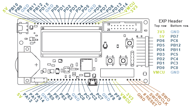

Gast #3263734
Hey Uwe,
danke für den Hinweis, vermutlich ist dass das Problem.
Wo finde ich jedoch den Vref Pin an meinem Controller?
Mein Controller ist momentan über USB versorgt, und hat einen Pin mit
3,3V und einen mit 5V herausgeführt? Wo liegt Vref, bzw. wo muss es
angelegt werden?
PS: Habe ein Bild mit Pins mit hinzugefügt

Gast #3263801
Problem ist behoben...
die Struktur wurde am Anfang mit einer Default Struktur initialisiert.
Anschließend wurde ein Wert der Struktur (die Reference Voltage) nochmal
neu gesetzt. Anscheinend kann dieser Wert nicht mehr überschrieben
werden, wenn er zuvor mit den Default Parametern gesetzt wurde.
Er bleibt nämlich immer noch auf 1.25 V obwohl er anschließend auf 2.5V
gesetzt wurde.
Dass ist dann wohl eher ein C-Problem.
Auch seltsam, da die Default Struktur ja nicht const ist, und auch der
Compiler kein Problem meldet.
Nunja, jetzt geht es...
