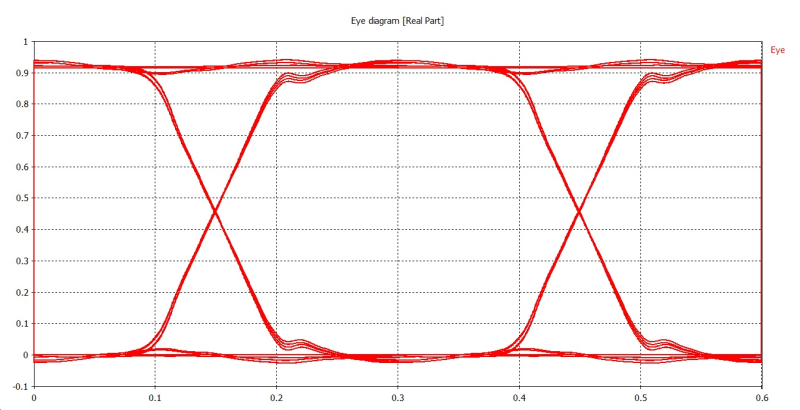

ein von einem APIX2-Chip (s.
http://www.inova-semiconductors.de/en/products_apix2.html) ausgehendes
Signal soll simuliert und das zu erwartende Augendiagramm an der
Datensenke auf Basis der S-Parameter berechnet werden. Die Simulation
und Berechnung soll zudem mit CST Microwave-Studio bzw. CST
Design-Studio erfolgen.
Scheinbar habe ich hier noch ein Verständnisproblem bzw. einfach ein
Fehler in meinem Denkansatz, denn die Zeiten im nachher abgebildeten
Augendiagramm passen meines Erachtens nicht mit den Vorgaben zusammen.
Hier mein Ansatz:
•Der APIX2-Chip liefert eine maximaler Datenrate von 3 Gbit/s
•Da es sich um eine differentielle Datenübertragung handelt, sollten pro
Takt genau doppelt so viele Daten übertragen werden können. In diesem
Fall beträgt die Taktfrequenz also 1,5 GHz
•Die gesamte Priodendauer würde damit 1/(1,5 GHz)=666 ps betragen >>?
•Die Pulsbreite soll laut Datenblatt 333 ps betragen (unter
Berücksichtigung aller Harmonischen)
•Für Anstiegs- und Abstiegszeit habe ich vereinfacht Anstiegszeit =
Abstiegszeit angenommen und, dass sie sich diese auf die restlich Zeit
aufteilt. Ergo bliebe je 166,5 ps für An- und Abstiegszeit.
Leider habe ich bisher keine Angaben zur Steilflankigkeit der Signale
und zur Definition der Pulsebreite, z.B. ob FWHM (Full Width at Half
Maximum) verwendet wird.
Nun meine Frage:
•Wenn ich in CST im Konfigurationsmenü "Eye diagram generation" als
Initial bits PRBS (2^6) einstelle, die Rise time mit 166,5 ps, Fall time
= 166,5 ps sowie eine Pulse length von 333 ps erhalte ich das beigefügte
Augendiagramm. Die Pulsebreite fällt jetzt aber deutlich kleiner aus
bzw. werden innerhalb der 666 ps zwei Augen inkl. der Anstiegs- und
Abfallzeit dargestellt. Wie ist der Zusammenhang zu verstehen?
#3263768
Diese Aussage ist falsch.
Durch differentielle Datenübertragung ändert sich zeitlich überhaupt
nichts gegenüber "single ended" Übertragung. Der einzige Unterschied
ist, dass du zusätzlich einen invertierten Ausgang hast und damit die
Leitungen differentiell führen kannst um Störeinkopplungen zu
reduzieren.
OP #3263783
> reduzieren.
Hallo Helmut und danke für die schnelle Antwort. Was beudetet das dann
für die Taktfrequenz und die gesamte Periodendauer? -> 3 GHz
Taktfrequenz -> 333 ps? Das würde aber bedeuten, dass Pulse length =
Pulsebreite ist. Wie kann ich dann also auf die Anstiegs- und Abfallzeit
schließen?
Gast #3267831
Sollte sich die Anstiegs und Abfallzeit nicht aus den
Simulationsparametern ergeben (= Du musst da gar nix einstellen)? Und
aus dem Simulationsmodell des Chips?
Zur Datenrate: DDR !
1 Datum pro Taktflanke (kenn den Chip nicht, ist aber üblich).
