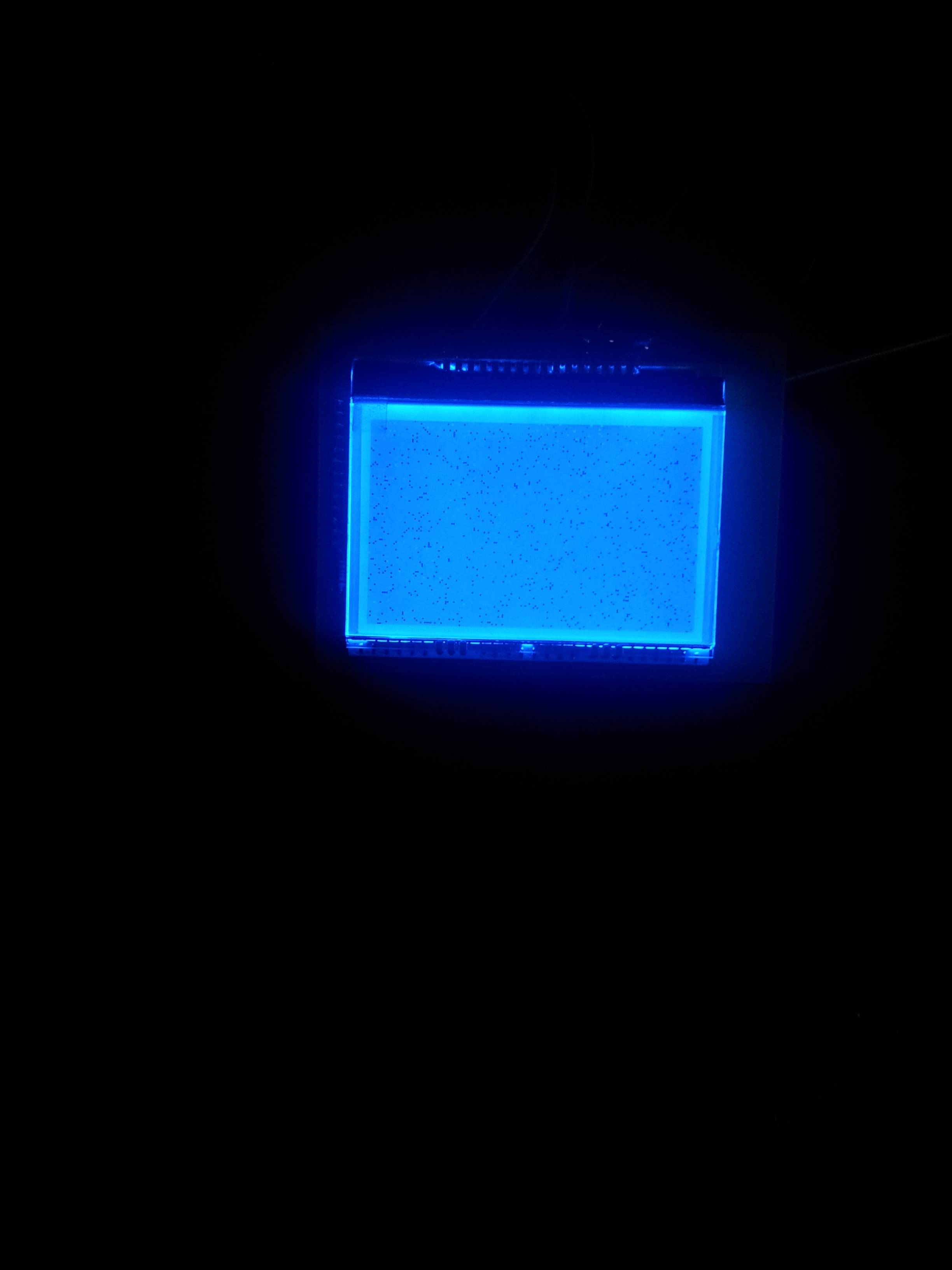

Ich verwende zum ersten mal ein DOG display von Electronic Assembly und
zwar das EA DOGXL160B-7 (STN neg. blau transmissiv) mit blauer
backlight.
nur schauts nach der init komisch aus kann mir wer sagen ob es defekt
ist ? bilder hab ich angehängt.
oder mir vlt tipps geben welche einstellungen ich ausprobieren soll beim
uc1610

von Georg G. (df2au)
Wenn die Bilder etwas schärfer wären, könnte man bestimmt mehr sagen. So
sieht es für mich aus wie ein mit Zufallsdaten vollgeschriebenes Grafik
Display.

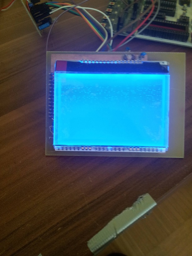

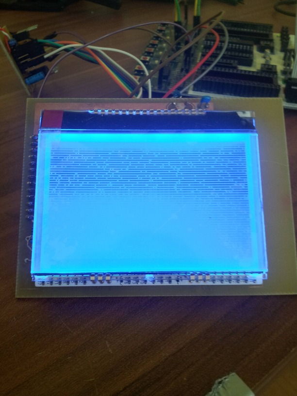

von Richard X. (synq1e)
hab mal was geändert
// sendet einen Befehl an das Display
void UC1610_send(UC1610_CMD_t mode, unsigned char wert) { // interne
Funktion
  if((mode==UC1610_CMD1) || (mode==UC1610_CMD2)) {
    // mode auf control
    UC1610_PORT&=~(1<<UC1610_A0);
  else {
    // mode auf data
    UC1610_PORT|=(1<<UC1610_A0);
    UC1610_LCD.akt_col_adr+=1;
  // Chip-Select auf Lo
  UC1610_PORT&=~UC1610_CS;
  //---- Byte per SPI schreiben
  SPI_SEND (wert);
  // CD TOGGLEN FÜR BIT ZÄHLER zurücksetzen
  if((mode==UC1610_CMD1) || (mode==UC1610_DATA)) {
    // nur wenn kein mehrbyte befehl
    UC1610_PORT^=(1<<UC1610_A0);
jetzt ist das display komplett weiß (keine freien stellen mehr)

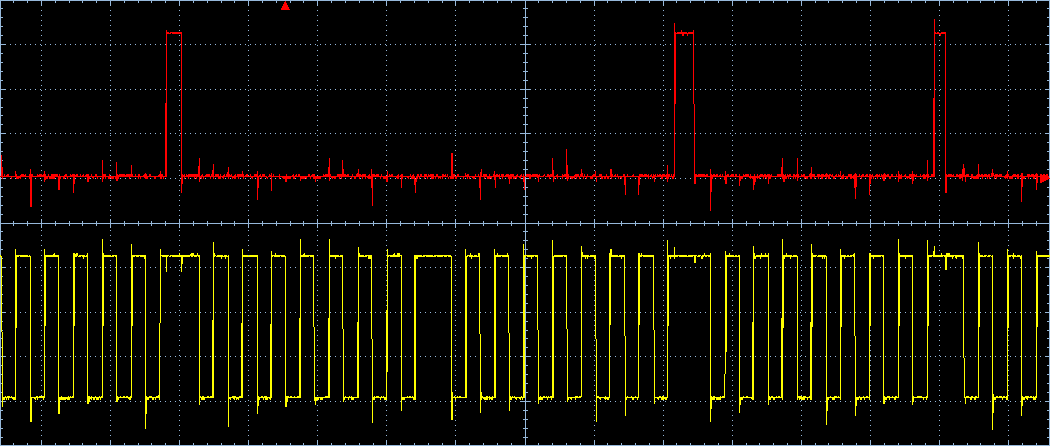

Thomas Eckmann schrieb:
> Wie sieht der Pin denn aus, wenn geschrieben wird?
passt oder?
M=20us
von Thomas E. (thomase)
chris __ schrieb:
> passt oder?
Wenn oben CD und unten Takt - OK.
Wie sieht es bei den Daten daten aus? Geht CD auf High?
Ein Display kann einen auch in den Wahnsinn treiben, wenn es zwar alles
richtig anzeigt, man aber nichts sieht, weil der Kontrast nicht stimmt.
Lässt sich das mit deinem Programm einstellen?
mfg.

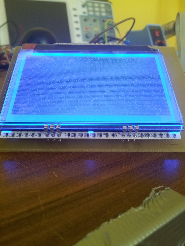

hab den fehler gefunden denk ich aufjedenfall ist der kontrast jetzt
schöner .
es lag am Double-byte-command. im datenblatt des UC1610 hab ich dazu
nichts gefunden aber aus der library von dem typen entnehme ich das CD
NICHT togglen darf wenn der double-byte-command gesendet wird.
sso sieht das display mit diesem code aus
"Ein Display kann einen auch in den Wahnsinn treiben, wenn es zwar alles
richtig anzeigt, man aber nichts sieht, weil der Kontrast nicht stimmt."
stimmt :-)
