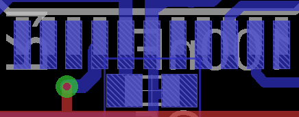

hi,
da ich nun zum ersten mal einen stencil für lötpaste anfertigen lasse,
habe ich ein paar Fragen, wie man denn die kenndaten sinnvoll auswählt.
Ich werde bei beta layout bestellen. Hier hat man die Möglichkeit, aus
einem eagle design direkt stencils generieren lassen.
Von der Größe her habe ich Bauteile zwischen 0402 und 0805.
Jetzt muss ich mir heraussuchen, ob ich die Pads vergrößern/verkleinern
möchte, ob ich sie abrunden möchte und wie dick die Schablone werden
soll.
wofür wird so etwas überhaupt in Betracht gezogen?
Hier gab es einen Beitrag zum Thema "Schwimmen" von LED-Anzeigen. Meine
Bauteile sind recht klein (<TQFP44), aber Schwimmen darf nicht
passieren!
und spricht eigentlich etwas gegen beta layout?
meine bisherigen free stencils scheinen 127µm dick zu sein; den rest
kann ich nicht beurteilen.

Der aus den Pad-Daten generierte Stencil ist nicht immer optimal, weil
du  die Lotpaste nicht für jede Gehäusebauform bzw. deren Pads absolut
passend dosiert bekommst.
Ohne deine Pads jetzt genauer zu kennen würde ich folgendes vorschlagen:
- Linearmaße der Pads auf 80% setzen
- Schablonendicke 100 µm
Hierbei kann es passieren, dass am TQFP144 noch etwas zuviel Lot ankommt
und am 0402 eine Kleinigkeit zu wenig.
Das dürfte aber ein tragbarer Kompromiss sein, wenn die Pastemask nicht
individuell für jedes BE definiert ist.
Abrunden der Ecken verbessert das Druckverhalten bei fester Lotpaste.
Früher hatte ich eckige Ecken und es ging auch.
Vom Igel hab ich keine Ahnung; ob man dort die für jedes Pad einzeln
definieren kann. Wenn ja, weißt du nach den ersten fünf Stencils, was du
zu tun hast.
OP #3264417
ja die Maske ist im eagle automatisch im Cream Layer (schraffur)
enthalten. "Automatisch" heißt, dass man im DRC einstellen kann, um wie
viel man alle Pads shrinken möchte (größer geht nicht).
Möchte man pads einzeln beeinflussen kann man im Prinzip in der library
nur die gesamte Cream-Fläche für einzelne Pads entfernen.
ich werde mich also eher an kleinere Maße orientieren.

OP #3265174
danke euch allen für die Hinweise. Ich werde selbst bestücken und in
meinen Pizzaofen löten. Daher habe ich keinen Ansprechpartner, der mir
sagen kann, was ich eigentlich genau brauche.
Erfahrung habe ich bisher auch nur wenig - die letzten Platinen mit
Schablone zu löten hat aber ganz hervorragend geklappt (bis runter zu
Widerstandsnetzwerken mit 8pins in 1208-Bauweise)
Eigentlich hätte ich bei PCB pool bestellt und die Musterschablone
mitgenommen. Allerdings hat meine Platine kleine vias (.25mm Bohrung +
0.25mm restring), die so vom pool nicht gefertigt werden können. Also
habe ich woanders fertigen lassen und brauche jetzt eine Schablone. Mein
Platinenfertiger hätte über 100 EUR pro Schablone berechnet.
Große Massepads habe ich zum Glück nicht! Guter Tipp!
Der Stencil kostet bei beta Layout 35EUR netto. Photocad scheint da
teurer zu sein (49 EUR).
Da ich im Endeffekt zwei verschiedene Platinen in Auftrag habe (jeweilis
einseitig SMD), wäre es natürlich cool, die Hälfte des Geldes zu sparen
und beide Schablonen auf ein Blech zu lasern (die platinen sind nur
50x50mm). Allerdings ist mir nicht ganz klar, wie ich das hinbekomme,
denn bei der einen Platine sind die Teile auf bottom; auf der anderen
Platine auf top.
Da fehlen mir gerade die eagle-skills!
Gast #3265275
Als XGerber ausgeben (musst du für photocad sowieso) und beide Vorlagen
zusammen montieren. Bei Target könnte man die XGerber mit Versatz wieder
einlesen und dann komplett wieder als XGerber ausgeben.
