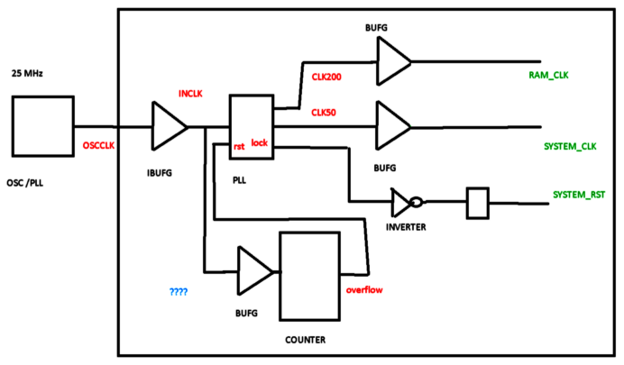

Ich habe eine externe PLL, die meinen FPGA speist, welche beim Start
nicht immer zuverlässig anläuft, weshalb der Takt nicht sehr stabil ist
und die PLL im FPGA nicht sauber anschwingt.
Daher soll die PLL resettet werden. Tue ich das mit einem Knopf im
Testdesign per Hand, klappt das bestens. Dies möchte ich nun
automatisieren.
Wie kann ich - ohne einen Takt - im FPGA einen Reset erzeugen, der etwa
150ms nach Start der Schaltung den asynch rst der PLL bedient?
Ich kann an der Schaltung/Layout nichts mehr ändern, der FPGA muss das
selber tun.
Bisher habe ich probiert, einen Zähler mit dem Inputtakt zu treiben, bin
mir aber über das Routing unsicher:
Die Schaltung sieht so aus:
CLK_PIN -> IBUFG -> PLL_IN   PLL_OUT -> BUFG -> FPGA-TAKT
                 -> ZÄHLER   ZÄHLER_ENDE -> ASYNCH_PLL_RESET
Vom IBUFG geht es also einmal in die PLL und parallel in den Zähler.
Dabei packt er das Timing nicht.
Wenn ich vom IBUFG  auf einen BUFG gehe, um den Zähler zu bedienen,
kommt das bekannte "dedicated route" Problem.

Nochmal zu Verdeutlichung: Es geht um die Erzeugung eines ASYNCHRONEN
Resets für die interne PLL des FPGA, damit ich garantieren kann, dass
die sich fängt, wenn draussen der Takt stabil ist. Wenn diese PLL dann
läuft nutze ich wie gehabt, deren locked um die Schaltung loszulassen.
Interner Oszillator ist gut, möchte ich aber vermeiden.
Habe auf die Schnelle ein Bild gemalt:
Frage1: Brauche ich den bufg vor dem Zähler? (Der Zähler läuft nur gegen
den Anschlag und erzeugt einen einzigen Puls)
Frage2: Ich bekomme ein Timingproblem vom asynch Reset zu dem PLL
Ausgang für den System-Talt und auch dem RAM-TAKT, das mir nicht ganz
klar ist. Wie kann ich ein TIG ansetzen, das diese Pfade ignoriert
werden?
Welche Namen nimmt man da?
Gast #3265315
> Der Zähler läuft nur gegen den Anschlag und erzeugt einen einzigen Puls
Du weißt doch gar nicht wie schnell die externe PLL gerade ist. Wenn sie
nicht gelockt ist könnte sie doch 200MHz oder 20MHz haben. Da ist der
Ringoszillator ja berechenbarer.
Gast #3265387
Dann nimm doch zur Überwachungslogik einfach den PLL-Eingangstakt. Der
ist stabil und schwingt nicht (unter der Annahme dass der externe
Taktbaustein sich viel schneller stabilisiert als das FPGA konfiguriert)
Gast #3265552
so mache ich das auch: Den Eingangstakt in ein Schieberegister packen,
um damit nach PON die PLL fuer soundsoviele Takte im Reset zu halten.
Dann das Locked-Signal der PLL (zur Sicherheit auch noch mal durch ein
SR, hier aber mit der PLL-clk) als globalen synchronen Reset verwenden.
Hatte noch nie ein Problem damit...
Gast #3265736
Es reicht, wenn ich ungefähr weiss, wie oft der maximal taktet und ich
ein Minimum von 150ms (SPEC!) einstellen kann. Wenn es dann 300ms sind
ist es mir auch Wurscht.
An den komme ich nicht ran und der wäre auch noch schlechter.
Das Grundproblem ist, dass der Takt manchmal abgeschaltet wird und dann
nach Einschalten die PLL etwas spinnt und Zeit braucht.
So wie die Schaltung jetzt ist, arbeitet sie ja auch , nur die Synthese
will nicht formell korrekt timen. Daher nochmal meine beiden Fragen:
Wie muss ich das TIG setzen und brauche ich den Buffer?
Wenn ich den Buffer vor dem Counter setzte kommt die Meldung mit dem
"dedicated route" Problem und ohne Buffer finded die Synthese ein timing
Problem zwischen dem Eingangstakt und dem RAM-Takt. Ich nehme an, dass
er den Pfad vom Counterreset getrieben durch den Eingangstakt OSCCLK und
den PLL-Ausgang verfolgt.
Gast #3268385
Wieso nicht einen zweite FPGA-interne PLL verwenden, die nur den
Eingangstakt überwacht und den Reset für die erste PLL erzeugt?
Die PLL dürfte natürlich nicht als Eingangstakt den gleichen bekommen,
wie die andere ...
