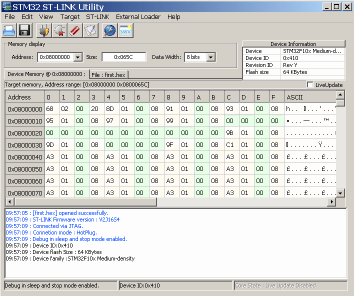

Arbeite mich in STM32F103CB ein. Die Programme schreibe ich mit der
ARM-Oberfläche von Keil. Zum Debuggen und Flashen nehme ich den
STLink/V2. Mit der mitgelieferten Software (STM-Link Utility) kann ich

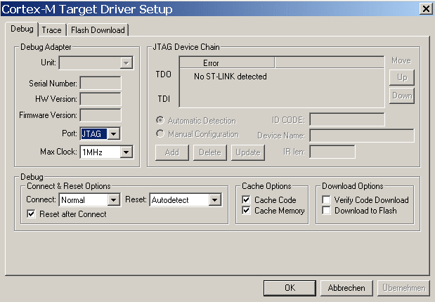

den Chip ansprechen und programmieren (siehe STM-OK.gif). Nur mit dem

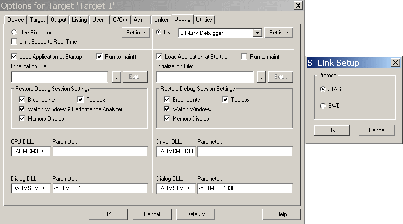

Keil geht es nicht (siehe No-STLink.gif). Im Anhang ist ein Bild (siehe
Keil-STLink.gif) der Einstellungen in der Keil-Oberfläche.

von GCC-Anfänger (Gast)
Danke für den neuen Treiber :)
Leider ohne Erfolg: NO ST-Link detected

von ./. (Gast)
> Welchen 2. Treiber kann ich verwenden?
Na siehe Bild...
http://www.mikrocontroller.net/attachment/186611/STLINK_DEPR.png
> Na siehe Bild...
Der taucht bei mir nicht auf.

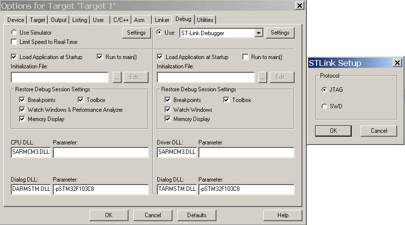

Unter CooCox funktioniert der STLink ebenfalls, nur Keil macht Zicken.

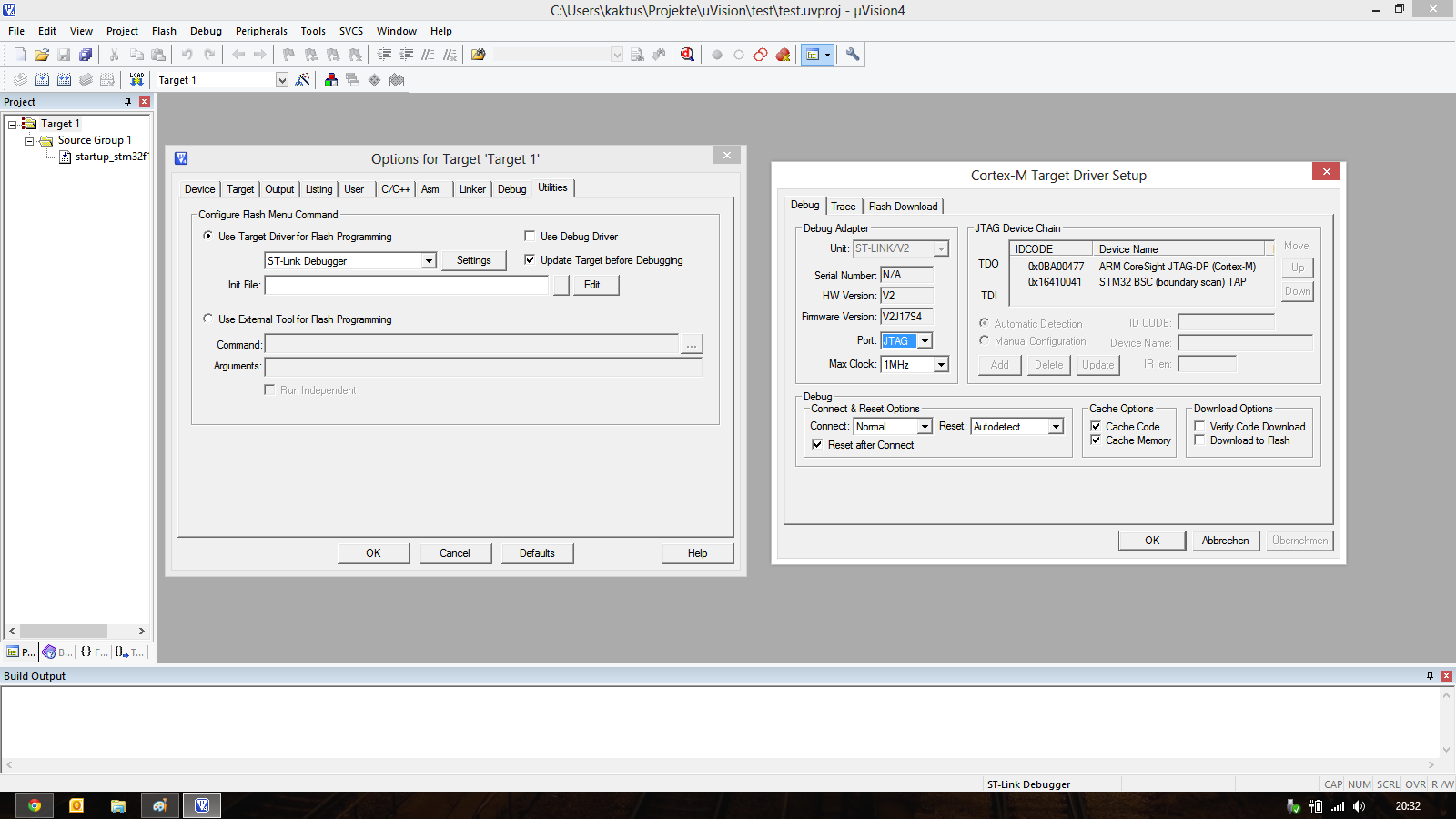

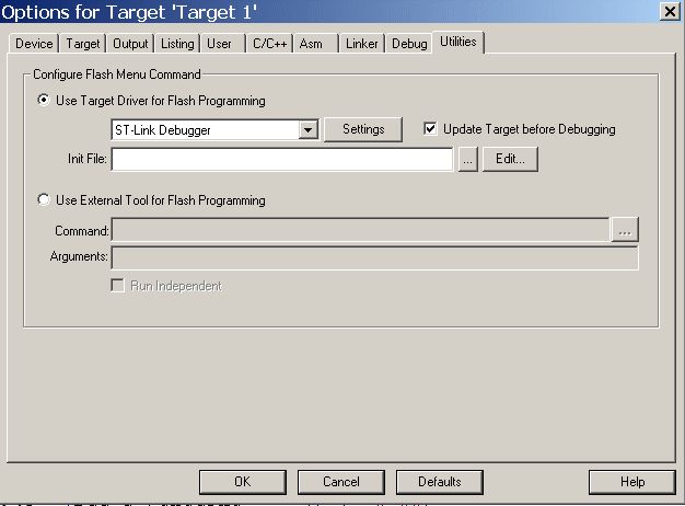

von Martin N. (kaktus2)
Was siehst du denn wenn du bei Utilities guckst und dann auf debug, wie
im Bild? Das ist ein Bild von meiner Konfiguration...

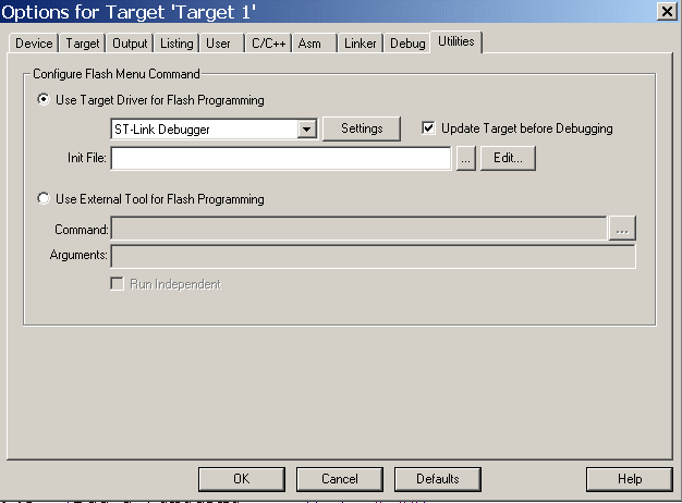

Im Anhang was ich sehe.
Das sind übrigens meine Treiber... aber ganz blöd gefragt:
Probier doch mal uVision als Administrator auszuführen....
Rechsklick auf Icon und dann "Als Administrator ausführen..." klicken
Es ist nicht zu fassen, Martin! Es funktioniert mit deinen Treibern auf
Anhieb :)
Vielen Dank.
