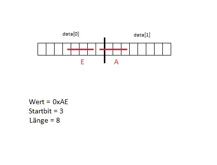

von Herbert D. (Gast)
Und hier nochmal zur Veranschaulichung was ich meine.

Hi Herbert, das ist schonmal ein toller Ansatz, aber was genau meinst du
mit
"wert" in dem Prototyp SetBit(pos, wert) ?
So wie ich das verstehe berücksichtigt die Variante auch (noch) nicht
das Intel (little endian) Problem berücksichtigt.
Hi Peter. Danke für die Mühe.
So wie ich das sehe, schiebt dieser Ausdruck
( wert >> i) & 1
einfach beginnend beim LSB bis hoch zum MSB alle Bits von Wert einzeln
in die setBit-Funktion. Bei der Intel Methode wird aber nicht die
Ordnung der Bits, sondern die der Bytes gedreht.
Rufus Τ. Firefly schrieb:
> Herbert D. schrieb:
>> Byte-Array: __u8 data[8]
> Da gibt es keine "intel-Zählweise". Das sind 8 einzelne Bytes mit
> jeweils 8 einzelnen Bits.
> Endianness kommt erst dann ins Spiel, wenn Datentypen verwendet werden,
> die mehrere Bytes groß sind - also 16-Bit-, 32-Bit- oder 64-Bit-Werte.
Hallo Rufus. Im Prinzip arbeite ich mit datentypen die mehrere Byte groß
sind, ich zerteile sie nur in 8-Bit Pakete. Die Anwendung dahinter ist
folgende: Ich habe einen CAN-Frame mit 8 Datenbytes. Jetzt möchte ich
ein Signal darin codieren (Beispielsweise eine Spannungsmessung) die 10
Bit lang ist. Ich möchte auf diese Weise den CAN-Frame maximal ausnutzen
und alle Bits verwenden.
So kann es sein, dass mein 10-Bit Wert in der Mitte des zweiten Bytes
beginnt und im dritten Byte endet. Der 10 Bit Wert ist allerdings
Little-endian dargestellt und muss deshalb auch so in meine Datenfelder
gelegt werden.
von Karl H. (kbuchegg)
> gelegt werden.
Nö.
Das deine 10 Bit Werte Little-Endian sind, interessiert erst den
Empfänger wieder, der sich die 10 Bit Werte aus dem CAN-Frame wieder
rausholt.
Hier bist du schon auf Transportebene. Hier gibt es nur noch Bytes. Der
Sender verpackt die Bits und der Empfänger entpackt die Bits. Was sie
bedeuten interessiert auf dieser Ebene nicht mehr. Du machst dir selber
das Leben schwer, in dem du dich an dieser Stelle um Details kümmerst,
die dich nicht kümmern müssen.
Das einzige was uns kümmern muss ist, dass die Reihenfolge der zu
codierenden Bits von Sender und Empfänger gleich angesehen werden. Kommt
das MSB zuerst, oder kommt das LSB zuerst.
Verzeihung wenn ich etwas dumm dabei klinge, aber ich kapier die
Argumentation noch nicht.
Mein Empfänger erwartet die Daten im can-Frame im Little Endian Format,
daran kann ich nix ändern. Lege ich die Daten einfach so in den
can-Frame ab kommen an der anderen Seite beim Empfänger falsche Werte
raus.
Wo kümmert sich jetzt wer um dieses Problem?

Zahlenbeispiel:
value = 2748(dez) = 0xABC(hex)
Mein Empfänger möchte die Daten wie folgt im CAN frame sehen:
00 00 00 BC 0A 00 00 00
Lege ich die Daten stur rein, sieht es ja folgendermaßen aus
00 00 00 AB C0 00 00 00
Der Empfänger interpretiert nun die Zahl falsch.
Nach obiger Methode (Peter II) wird sogar noch MSB und LSB vertauscht
und es steht
00 00 00 3D 50 00 00 00
im Frame. Empfänger interpretiert ebenfalls falsch.

Ja, manchmal schreibt man sich selbst Hilfsprogramme, welche den
eigentlichen Code aus einer Beschreibung dessen was der Code machen
soll, generieren. Vor allen Dingen dann, wenn man x-mal eine eigentlich
immer gleiche Funktion schreiben müsste, die nach Schema funktioniert
und sich nur durch die konkreten Zahlenwerte unterscheidet. Manchmal
kann man das mit dem Präprozessor abhandeln und manchmal muss man dafür
dann eben ein eigenständiges C-Programm schreiben. Wenn du 200
Funktionen schreiben müsstest, dann würde sich das schon lohnen, dafür
ein wenig Zeit zu investieren. Dann hast du das Beste aus 2 Welten: eine
einfache und wartbare Beschreibung UND nahezu maximalen Speed in der
eigentlichen Ausführung.
Viele Wege führen nach Rom.
Vielen Dank Karl Heinz Buchegger. Problem solved :-)
