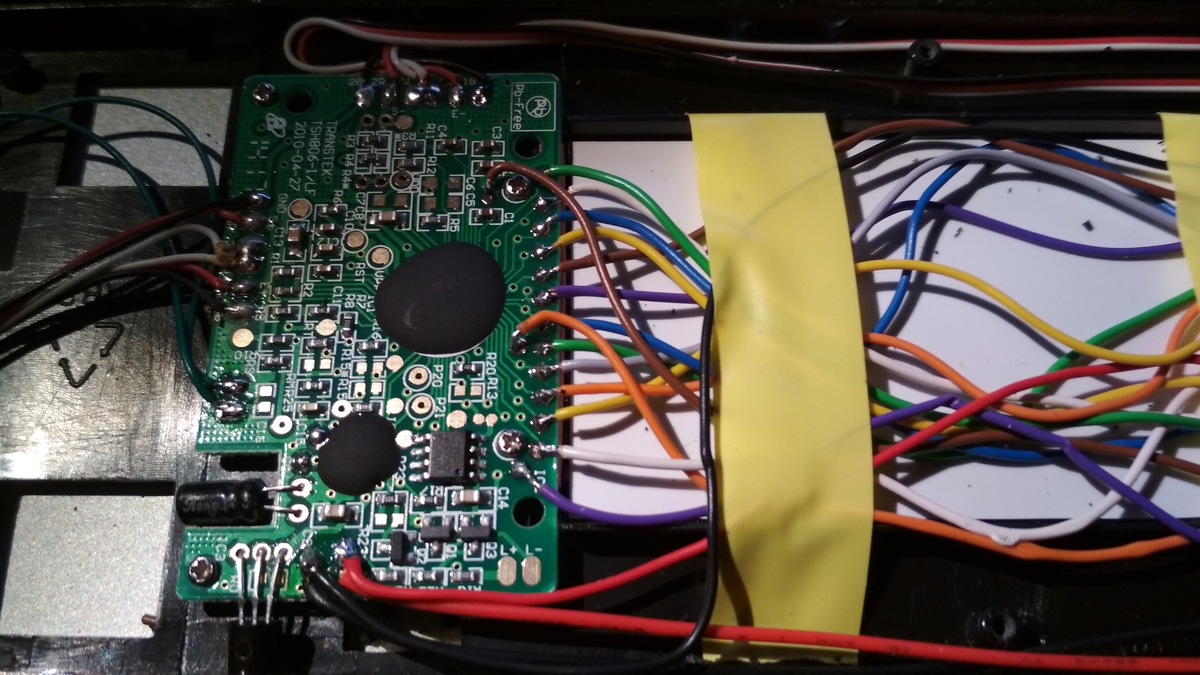

Personenwaage im Bad belauschen könnte. Also habe ich die Waage (Soehnle
Silver Sense) aufgeschraubt und ein bisschen von innen studiert. Zu
finden war der Mess-Chip, vier Wiege-Zellen (druckabhängige Widerstände)
sowie das Hinterteil des Displays. Die Platine mit dem Mess-Chip ist nur
auf die Kontakte des Displays aufgelegt, sodass es sehr einfach war die
Signale abzugreifen. Damit ich die Waage nicht auf den Tisch stellen
muss bzw. das Laptop auf den Boden für die Messungen habe ich ein paar
Leitungen aus der Waage herausgeführt und an eine Sockelleiste gelötet
damit ich Messungen bequem am Schreibtisch durchführen kann.
Hier ist ein Bild der Platine, ich habe an die Kontakte die Namen der
Kanäle der Mess-Software geschrieben.
https://dl.dropboxusercontent.com/u/6454333/mikrocontoller.net/scale%20hacking/board_channels.jpg

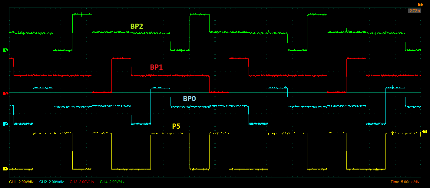

ich hatte vor einiger Zeit die gleiche Idee wie Konstantin und habe mich
an der Dekodierung der Displaysignale versucht. Dieser Thread hat mir
dabei einen guten Ansatzpunkt gegeben - daher möchte ich euch meine
Ergebnisse nicht vorenthalten.
Das Display der Waage wird in der Tat mithilfe von drei
Bitplane-Signalen und zwölf Segmentleitungen angesteuert. Somit können
bis zu 3*12=36 verschiedene Segmente angesteuert werden. Außer den von
Konstantin dargestellten Segmenten gibt es noch zwei weitere:
      _     _   _     _   st
  |  |_| · |_| |_|   |_|  lb
  |  |_| · |_| |_| . |_|  kg
  H   F  E  D   C  B  A   G
      1     1   1     1   1
  1  672 1 672 672   672  2
  2  5 3 2 5 3 5 3 1 5 3  3
      4     4   4     4
Ich habe die Segmente entsprechend ihrer Position benannt - Die
Segmentgruppen von A-G - die einzelnen Segmente einer Gruppe werden
durchnummeriert. So ergibt sich z. B. für das mittlere Segment der
Nachkommastelle die Bezeichnung A7, für das Komma die Bezeichnung B1.

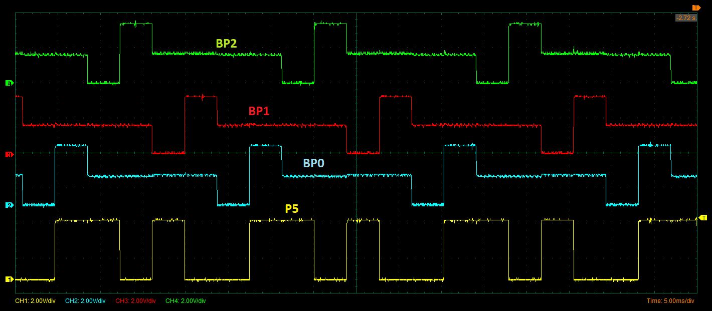

Wie bereits beschrieben wechseln die drei Bitplane-Leitungen zwischen
0V, 1.5V und 3V. Die drei Bitplanes ermöglichen das zeitliche
Multiplexing der Segmentansteuerung, indem sie nacheinander zunächst für
je 4.2 ms 0V, dann 3V annehmen und danach für 4x4.2ms bei 1.5V
verharren. Ein Segment leutet, wenn zwischen Bitplane-Leitung und
Segmentleitung eine Spannung von mehr als ~2V anliegt.
Soll ein ausgewähltes Segment leuchten, verhält sich die Segmentleitung
invers zum zugehörigen Bitplane Signal. Es nimmt im entsprechenden
Zeitfenster zunächst 0V, dann 3V an. Soll das Segment nicht leuchten,
folgt die Segmentleitung der Bitplane-Spannung, nimmt also zunächst 3V,
dann 0V an. In den übrigen 4x4.2 ms werden die beiden anderen Bitplanes
durch die Segmentleitung bedient.

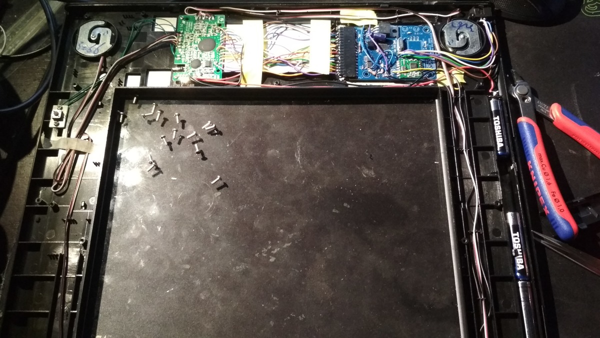

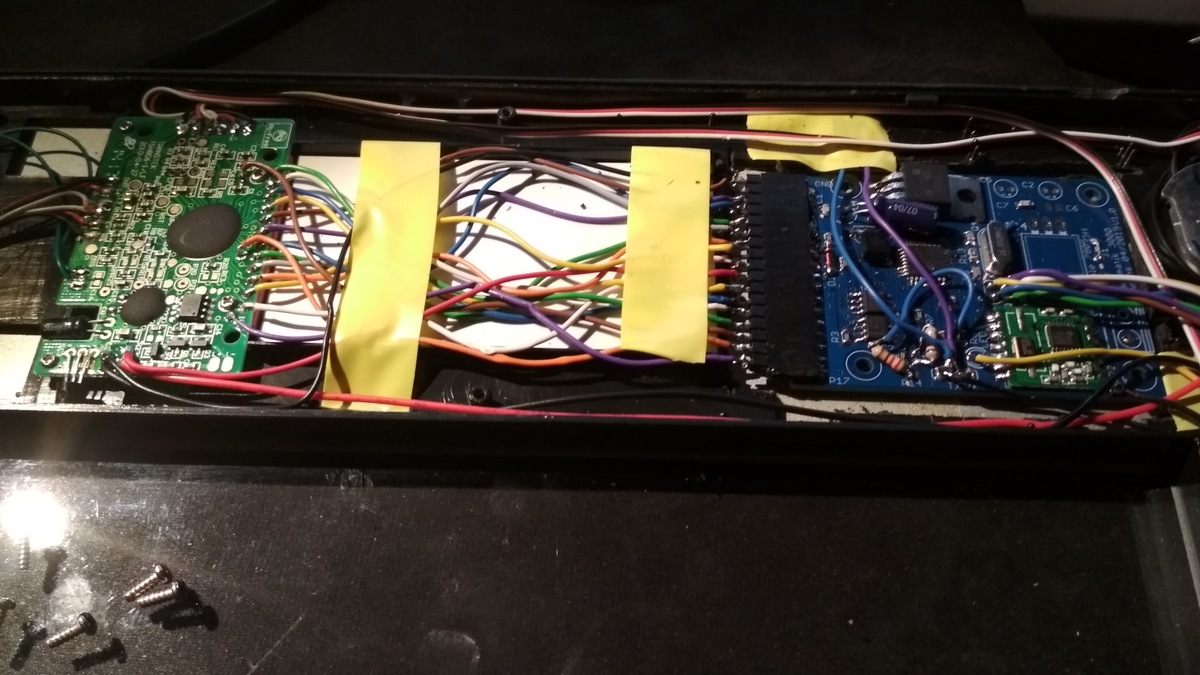

Ich habe mir also eine kleine Schaltung gebastelt, die mithilfe von drei
Komparatoren die Bitplane-Signale in digitale Signale umwandelt, die
aktiv sind, sobald deren Spannung 2V überschreitet. Diese drei Signale
sowie die 12 Segmentleitungen werte ich mithilfe eines ATMEGA328 aus und
sende das Ergebnis mit einem 433 Mhz Funkmodul (RFM12B) an meine
Hausautomatisierung, wo sie in einer Datenbank abgelegt werden.
(Irgend-)Ein Segment leuchtet, wenn gilt:
BPx & !Py == 1  (mit BPx = Bitplane, x= 1..3, Py = Segmentleitung, y=
1..12)
Mithilfe von Testgewichten und einer Wahrheitstabelle lassen sich die
Segmentleitung/Bitplane Kombinationen zu den einzelnen Segmenten
zuordnen.
Die folgenden Kombinationen haben sich für meine Waage ergeben:
 P   BP0   BP1    BP2
 1   F3    F2     F4
 2   D6           E1
 3   D7    D1     D5
 4   D3    D2     D4
 5   C7    C1     C5
 6   C3    C2     C4
 7   A6    G2     G3
 8   A7    A1     A5
 9   F7    F1     F5
10   F6    H1/2   H1/2
11   C6    G1     B1
12   A3    A2     A4
Misst man also an der Bitplane-Leitung BP0 3V und and der Segmentleitung
P8 0V so leuchtet das mittlere Segment der Nachkommastelle.

Wer jetzt fröhlich eine neue Waage kaufen möchte, um daran rumzubasteln
- ich musste leider feststellen, dass die Elektronik in den neueren
Waagen verändert wurde.
Die Ansteuerung erfolgt nun über vier Bitplanes und Segmentleitungen mit
vier Spannungsleveln (0V, 1V, 2V, 3V), welche nun nur noch je 2.1 ms
anliegen. Außerdem wurde die Versorgungsspannung von ~6V auf ~3V
reduziert (statt 4xAAA nur  noch 2xAAA Batterien). Prinzipiell kann die
Dekodierung jedoch nach obigem Muster erfolgen. Da jedoch auch die
Segmentleitungen vier verschiedene Spannungslevel aufweisen, können
diese nicht ohne weiteres mithilfe der Digitaleingänge des
Mikrocontrollers ausgewertet werden. Auch die geringere Eingangsspannung
erschwert die Bauteilauswahl. Die meisten Komparatoren haben eine
maximale Common-Mode Offsetspannung von Vcc-1.5V. Das bedeutet, dass die
Spannung am Eingang 3V-1.5V = 1.5V nicht übersteigen darf. Trotz dieser
Schwierigkeiten konnte ich die Signale abtasten und decodieren. Jedoch
fehlen noch einige Signale, die ich bislang nicht auf der Platine
lokalisieren konnte.

Denn er hatte einen Logic Analyser verwendet, aber im Oszi von Markus
sieht man schön das die Bitplane Signale NICHT digital sind, sondern (in
diesem Falle) 3 Pegel haben. Das kann ein LA gar nicht korrekt
wiedergeben.

Der TLV1704 sieht auf den ersten Blick ganz brauchbar aus. Ich habe das
Problem mit einer Erweiterung der unten dargestellen Statemachine
gelöst. So habe ich mich auf die 0V-Phase der Bitplane Signale
synchronisiert und die Segmentleitungen während der 3V-Phase der
Bitplanes abgetastet. In diesem Zeitraum sind die Segmentleitungen
nämlich entweder 0V (Segment aktiv) oder 2V (Segment inakiv) und bewegen
sich somit im Rahmen der gültien Eingangsspannung der digitalen IOs.
Die internen ADCs des ATMEGA konnte ich leider nicht nutzen, da der
Multiplexer zu lange benötigt, zwischen den Kanälen zu wechseln.
Außerdem besteht bei einem sequentiellen Sampling die Gefahr, dass sich
die Signale in der Zwischenzeit geändert haben.
