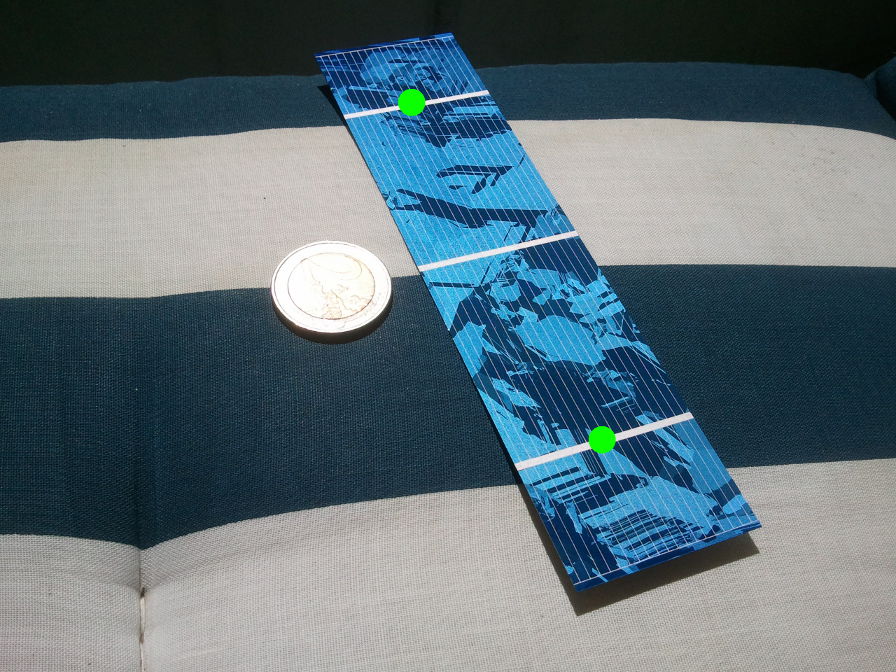

ich habe mir zum Testen einige Solarzellen, wie die auf dem Foto
gekauft:
- Größe: ca. 15.5cm x 4cm
- Max. Spannung: 0.5V
- Max. Strom: 2A
Heute mittag habe ich eine dieser Zellen direkt auf die Sonne
ausgerichtet und an den markierten Stellen im Foto mit einem Multimeter
Spannung und Strom gemessen, musste allerdings enttäuscht feststellen,
dass nur 6mV und 2mA zu messen waren. Wo liegt das Problem?
Ich habe bereits in einem anderen Thread gelesen, dass unter
irgendwelchen Bedingungen (habe ich schon wieder vergessen, aber besser
als bei mir können sie nicht sein) nur ein Hundertstel des maximalen
Stroms fließen. Das sind bei meiner Zelle aber immerhin noch 20mA und
nicht nur 2mA.
Ein weiteres Phänomen, das ich nicht verstehe ist, dass der Strom
deutlich (um Teile eines mA) gestiegen ist, als ich teilweise Schatten
auf die Solarzelle geworfen habe (auch zwischen die Messstellen). Wisst
ihr, warum das so ist?
Vielen Dank für die Hilfe.

Thomas W. schrieb:
> Ok, Danke.
> Da habe ich wohl beim Durchmessen keinen guten Kontakt gehabt und
> gedacht, die Pole wären beide oben, obwohl sie verbunden sind...
Die sind nicht verbunden. Was du gemessen hast, war wohl der Unterschied
der Zellen.
Michael schrieb:
> Thomas W. schrieb:
>> Ok, Danke.
> der Zellen.
Doch die beiden Messpunkte sind über das Gitter (auch Finger genannt)
auf der Zelloberseite verbunden. Was du da genau gemessen hat, kann ich
mir nicht erklären.
Richtig ist aber dass die Pole auf Vorder- und Rückseite sind.
