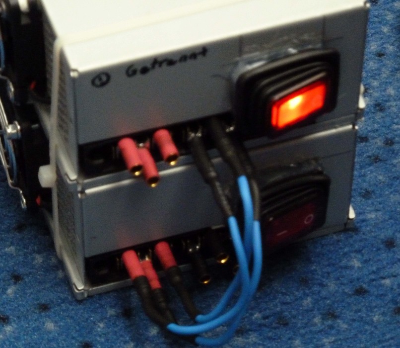

Guten Tag ich habe mir 2 Netzteile zusammen geschlossen zum Akku laden, jetzt hab ich vor 2 Tagen die 2 Netzstecker zusammen gelötet damit ich nur noch eins brauche ist jetzt ein Y Kabel. Doch jetzt leuchtet von einem Netzteil der Schalter nicht mehr wieso ?

der untere Schalter steht auf Off (0). Vielleicht hast du die Schalter jeweils 180° gedreht eingebaut. Ansonsten liegt das am fehlenden Fluxkompensator.

Sind die (beiden) NG erdfrei? Ist die korrekte Spannung an beiden NG anliegend? Lämpchen im Schalter kaputt?

na dann wird entweder das leuchtmittel defekt sein oder die Netzspannung kommt nicht an? Iwo ne Sicherung noch dazwischen?
Sind die (beiden) NG erdfrei? Ist die korrekte Spannung an beiden NG anliegend? Lämpchen im Schalter kaputt? Also das Obere Netzteil wo die Lampe Leuchtet (Schalter ist auf aus ) ist die Erdung getrennt steht auch drauf. Lämpchen im Schalter kaputt? nein Schalte ich das untere an also auf I dann leuchtet es. Ist die korrekte Spannung an beiden NG anliegend? ja beide bekommen die gleiche Spannung haben jetz ja 1 Kabel und nicht mehr 2 so ein Kabel ist es jetzt http://www.gr-kabel.com/img_big/cdf3ea4bdc581812914709028ee16c8f.jpg aber nicht gekauft sondern selber gelötet aus 2 Normalen Kabeln und an dem hab ich schon alles gemessen keine schlechte Lötstelle und kein Kurzschluss

Vll. bei einem Kabel L und N vertauscht?

Der Schalter ist verdreht angeschlossen. Die Lampe ist nur mit den Kontakten auf einer Seite verbunden.
Hää negiert ? nein Das Problem ist das es vor dem Umbau des Kabel ganz Normal war richtig halt beide Netzschalter haben geleucht, sobald ich den Stecher drin hatte egal ob auf an oder aus. Natürlich war der Stecker in der Steckdose mhh aber wieso ging das dann bevor ich die Kabel umgebaut hab ?

Carsten Baum schrieb: > nein Das Problem ist das es vor dem Umbau des Kabel ganz Normal war Ist ja auch kein Wunder, du hast 2 Kabel vertauscht, eines davon ist PE - das kann nicht funktionieren und ist ausserdem lebensgefährlich. Guck mal wo das kabel hingeht, das oben in der Mitte angeschlossen ist. Und hier hören alle Witze auf und die totale Verantwortungslosigkeit fängt an. Gruss Reinhard

Carsten Baum schrieb: > Coole Antworten muss ich schon sagen ! die kommen ja nur weil ihr kein > Plan habt und nicht wisst was ich meine. > > > Das sing ganz normale Netzschalter mit Lampe die beiden Schalter sind > auf aus ! und dann müssen die Trotzdem leuchten damit man sehen kann > das Spannung da ist . > > diese Schalter sind das > http://www.reichelt.de/Wippschalter/B4MASK-48N-RT/3/index.html?;ACTION=3;LA=2;ARTICLE=105440;GROUPID=3285;artnr=B4MASK+48N-RT Phase verkehrt. Dreh die Anschlüsse an dem der nicht leuchte mal um

Carsten Baum schrieb: > wenn ich den Stecker in der Steckdose Drehe leuchten beide normal ! Wundert nicht, du hast PE falsch angeschlossen. Das ist lebensgefährlich. Lies dir mal Reinhards Beitrag durch Beitrag "Re: Netzschalter leuchtet nicht mehr !"
Dann hast du mit Pech Netzspannung am gehäuse.. und das tut beim hinlangen ein bisschen aua...lass das doch mal von jemanden checken der sich damit besser auskennt
Aber das die Sicherung bzw fi je nach Steckersteckrichtung nicht knallen? Da ja Phase/n bei einem netzteil am gehäuse liegen und beim ander liegt PE am gehäuse und die berühren sich ja...

Michael P. schrieb: > Aber das die Sicherung bzw fi je nach Steckersteckrichtung nicht > knallen? Da ja Phase/n bei einem netzteil am gehäuse liegen und beim > ander liegt PE am gehäuse und die berühren sich ja... Weil das passiert ist, hat er vermutlich am oberen Netzteil die Erdung getrennt.
Michael P. schrieb: > Aber das die Sicherung bzw fi je nach Steckersteckrichtung nicht > knallen? Da ja Phase/n bei einem netzteil am gehäuse liegen und beim > ander liegt PE am gehäuse und die berühren sich ja... Natürlich fliegt der FI. Kannste schön mit nem Duspol testen. L > PE = nichts passiert. Dann aber den Knopf am Duspol gedrückt und schon ist der FI weg. Die Lampe liegt dann einfach nicht an der Phase. Die Kabel am Schalter einfach mal vertauschen. Was Eingang war, kommt nun auf die Ausgangsseite und umgekehrt. Und außerdem sollen die erst beim Einschalten leuchten, nicht vorher.
so hab noch mal die Leitung Gemessen und ist alles 100% kein Kurzer oder Verdreher. Hab auch die Stecker der Netzteile noch mal gemessen, und auch da hat nur GND das ist der äußere von den Drei Verbindung mit dem Gehäuse,sonst keiner bei allen beiden Netzteilen ist das so. Die Lampe liegt dann einfach nicht an der Phase. Die Kabel am Schalter einfach mal vertauschen. Was Eingang war, kommt nun auf die Ausgangsseite und umgekehrt. Und außerdem sollen die erst beim Einschalten leuchten, nicht vorher. "Und außerdem sollen die erst beim Einschalten leuchten, nicht vorher." stimmt da hast du recht hab es noch mal an 2 Steckdosen die ich habe Überprüft :( erst beim einschalten leuchten die :( "Die Lampe liegt dann einfach nicht an der Phase. Die Kabel am Schalter einfach mal vertauschen. Was Eingang war, kommt nun auf die Ausgangsseite und umgekehrt." Die Frage ist ja ist das jetzt gefährlich oder eine Störung ? wenn es nur Optisch ist dann las ich das so den das war so ein beschissenes Gefummel die da rein zu bekommen neee das muß ich so schnell nicht wieder haben !
