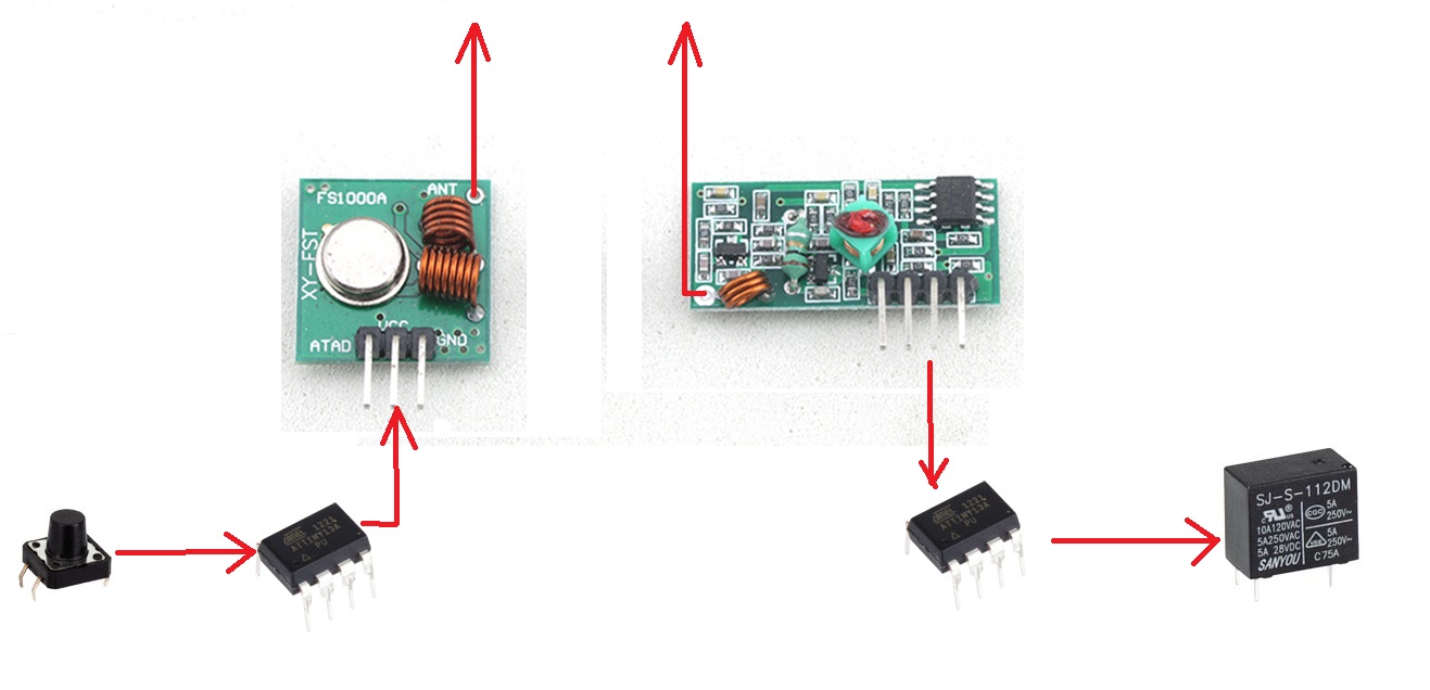

ich suche nach der möglichkeit einen fernschalter günstigst selber zu
bauen. dabei habe ich "beim Chinesen" diese preiswerten 433Mhz Module
entdeckt ( 1€ > ). wäre ein schalter damit machbar ? den code zu den
modulen für arduino habe ich gefunden, nur kenne ich mich mit der
programmentwicklung für MC´s nicht wirklich aus. ein fertiges hex file
würde mir helfen. habe hier im forun nichts vergleichbares gefunden.
gruß und schönes WE

ansonsten habe ich diese bausteine entdeckt, HT-12D/E, geht es damit
ohne programmcode entwickeln zu müssen ?
bin für entspr. tipps / vorschläge offen !

Dann wäre das doch ein hübsches Einstiegsprojekt. Lade dir die Arduino
Umgebung runter und auf gehts.
Je nach dem, was du fernschalten möchtest, brauchst du noch die passende
Hardware. Oder du kaufst dir im Baumarkt ein Funksteckdoseset (z.B. von
ELRO). Dann kannst du entweder deren Handfernbedienung nutzen oder
schickst mit deinem Sendemodul die passenden Kommandosequenzen.

als decoder habe ich noch die sehr preiswerten PT2262/2272 gefunden,
damit dürfte die lösung mit atmel überflüssig sein ;-)
von Wolfgang (Gast)
Die werden in den ELRO Funksteckdose (oder unter welchem Namen sie sonst
vertrieben werden) eingesetzt. Z.B. sitzt im Handsender AB440R der 2262
Encoder und in Steckdosenschalter AB440S der 2272 Decoder - und alles
fertig aufgebaut.

Fertige hex Files bekommt man auch bei der Arduino Kompilierung. Einfach
ein passendes Board wählen, bei dem der Atmega und die Frequenz
(8/16MHz) übereinstimmen, Programm kompilieren und hex file im temp
folder suchen. Man muss halt schauen, dass man die gleichen Ein/Ausgänge
benutzt, aber dann funktioniert das hervorragend. :)

deine Module sind schon OK
https://www.youtube.com/watch?v=UdsQKiIZjMY
das ist leicht selber zusammenzusteckene oder bauen, habe ich mit 3
Mignons auf dem Steckbrett beim Nachbarn probiert (keine Angst wir
verstehen uns gut!)
Wo ist also das Problem? Drei Leitungen zum Funkmodul? Die Lib anwenden?

das musst du dir selber erstellen, Auftragsentwicklung kostet halt, aber
wenn viele Schüler so was nachbauen können sollte das zu schaffen sein!
Problem ist nur welcher Code wird verwandt das gilt es rauszufinden oder
du erstellst die selber ein Sender Empfänger Paar, es gibt auch virtual
wire welches genau das tut zwischen 2 Arduino und dann kann einer senden
ein anderer empfangen und schalten.
