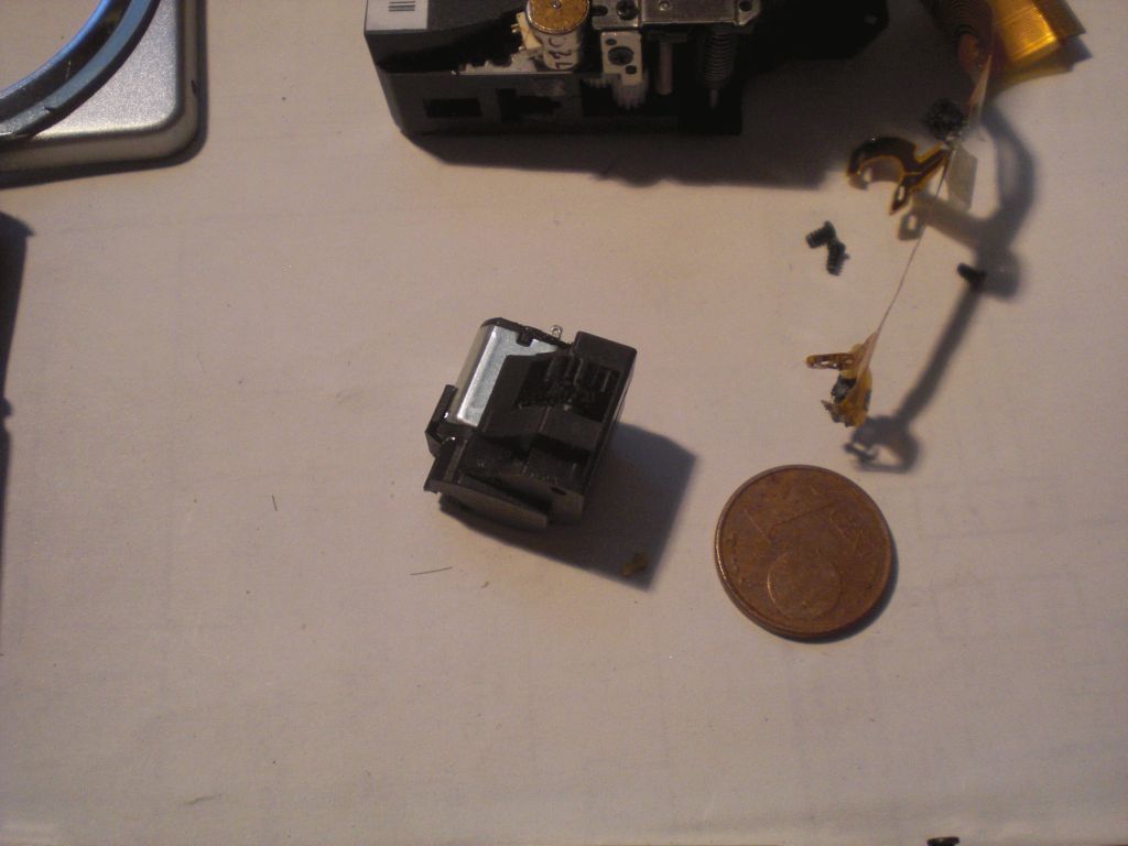

Vor einiger Zeit bekam ich eine defekte Digitalkamera Ricoh Caplio R6
geschenkt. Im wesentlichen ließ sich das Objektiv nicht mehr
ein/ausfahren. Darüber hinaus war die Kamera sehr versandet
(Strand-Schaden). Das Display selbst hatte zusätzlich noch einen dicken
Kratzer (ist aber nur "oberflächlich"), und die Kamera war ein wenig
"abgegrabbelt" (Gebrauchsspuren)
Da es mir zu schade war, das Teil wegzuwerfen, hab ich mich mal an den
Versuch der Reparatur drangegeben.
Die Kamera selbst ist mit wenigen Handgriffen auseinander geschraubt,
und auch das kompakte Objektiv hat man mit ein paar
Schrauben-Umdrehungen fix "in den Händen".
Das Objektiv verfügt über 3 elektrische Antriebe: 2 "Linsenmotoren",
welche jeweils eine seitlich "geparkte" Linse in den Zentralbereich
hinein schwenken, sowie einen Haupt-"Antriebs" Motor, welcher das
Objektiv raus und rein fährt.
Das Objektiv, sowie das Getriebe des Antriebsmotors besteht zum
allergrößten Teil aus irgendwelchen Kunsstoff, bis auf die elektrischen
Komponenten, und ein paar kleinen Schrauben und Federn.

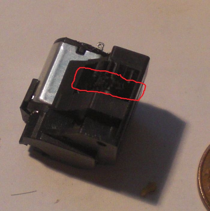

Als Schadensursache konnte ich folgendes identifizieren:
wahrscheinlich durch den Sand im Objektv, aber möglicherweise auch durch
einen Software-Fehler bedingt [*1] , verschwenkte dann die eine Linse
nicht in ihre Parkposition. Der Objektiv-Antriebs-Motor versucht dann,
das Objektiv ganz einzufahren, was ihm aber durch die im Verfahrensweg
liegende Linse nicht gelingt. Durch (so vermute ich) fehlende
Schutzbeschaltung (z.B. Stromaufnahme, Zeitmesung der Motor-Laufzeit,
nicht-Auswertung der Lichtschranken) quält sich also der Motor längere
Zeit und versucht sein Bestes (was ihm aber nicht gelingt).
Statt dessen werden irgendwann Zahnräder im Getriebe (dieses hat an der
Stelle relativ großes Spiel) anfangen zu springen. Wenn das nur "lange
genug" geht, zerfräsen sich die aufeinander schleifenden Zähne des
Getriebes zu Kunststoff-Späne, und nix geht mehr.

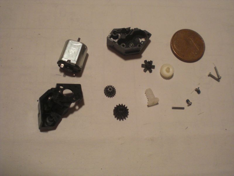

Als erstes mußte ich die Folienleiter vom Objektiv ablösen, um den
Antriebsmotor mit Getriebe "freizustellen". Danach kam das Getriebe
dran, welches sich gut auseinander nehmen ließ.
Sobald man den Antriebsmotor vom "Haupt-Zahnrad" des Objektivs gelöst
hat, kann man die Linsen (durch manuelles Kurbeln an den Zahnrädern der
zugehörigen Linsenmotore) in ihre Parkposition verschwenken. Danach
sollte das Objektiv ruckelfrei ineinander bzw. auseinander gleiten
(incl. Der Linsen-Abdeckung beim kompletten reinfahren), wenn man das
"Haupt-Zahnrad" des Objektivs langsam dreht.
Die beiden Zahnräder des Getriebes habe ich nun wieder versucht
einigermaßen zu reparieren, indem ich die Zahnflanken der Zahnräder mit
einem heißen Skalpell "neu formte". Darüber hinaus konnte ich durch
Beifügung einer Unterlegscheibe unter dem einen Zahnrad das meines
Erachtens zu große Spiel verringern, und das Getriebe läßt nun wieder
ohne "durchrutschen" der Zähne.
