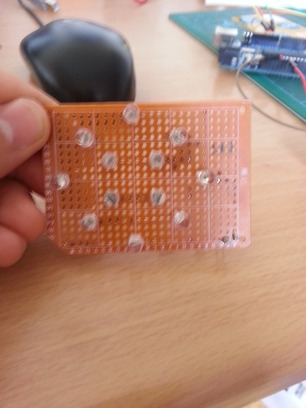

Aufjedenfall hab ich mir selber ne LED-Platine zusammen gelötet, um sie
als Decke/Beleuchtung für mein kleines, erstes, Arduino-Projekt, eine
Art autonomen Blumentopf, zu benutzen.Ich fange aber auch grade erst an
mit meinem Arduino rumzubasteln.
Meinen (beschränkten) Kenntnissen nach müsste meine Idee eigentlich
aufgehen.
Ich habe 3, parallel geschaltete, Reihen á 4 Leds die ich per
Transistor(NPN) schalten will.
In den Reihen sind jeweils 2 rote und 2 blaue LEDs und ein 100 Ohm
Widerstand.
Forward Current : 18-20mA
Forward Voltage : 3.0-3.4V (Blue) ; 2.0-2.4V (Red)
Ich gehe also mal von 20mA aus und 3V für Blaue und 2V für Rote.
für meine Rechnung dann also 3+3+2+2=10 von 12V.
Dh ich habe 2V die der Widerstand übernehmen muss:
2V / 0,02A = 100Ohm Widerstand
So hab ich das auch eigentlich umgesetzt.

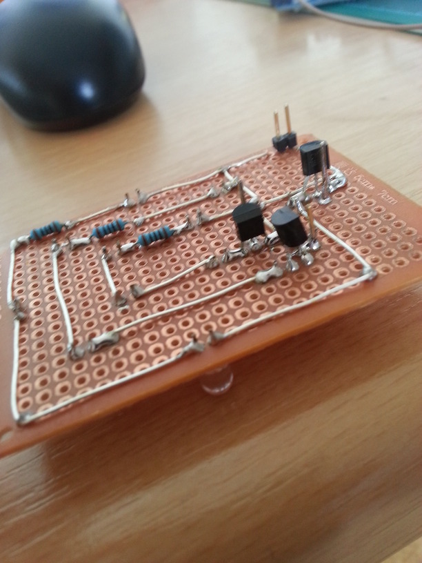

Ich habe beidseitig die Teile verbaut, damit ich die LEDs auf einer
Seite habe und Anschlüsse sowie Transistoren und Widerstände auf der
Anderen(Das Licht der LEDs soll ja nicht eingeschränkt werden).

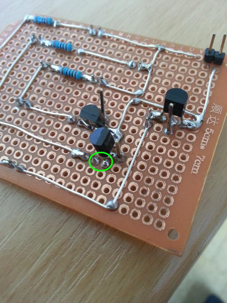

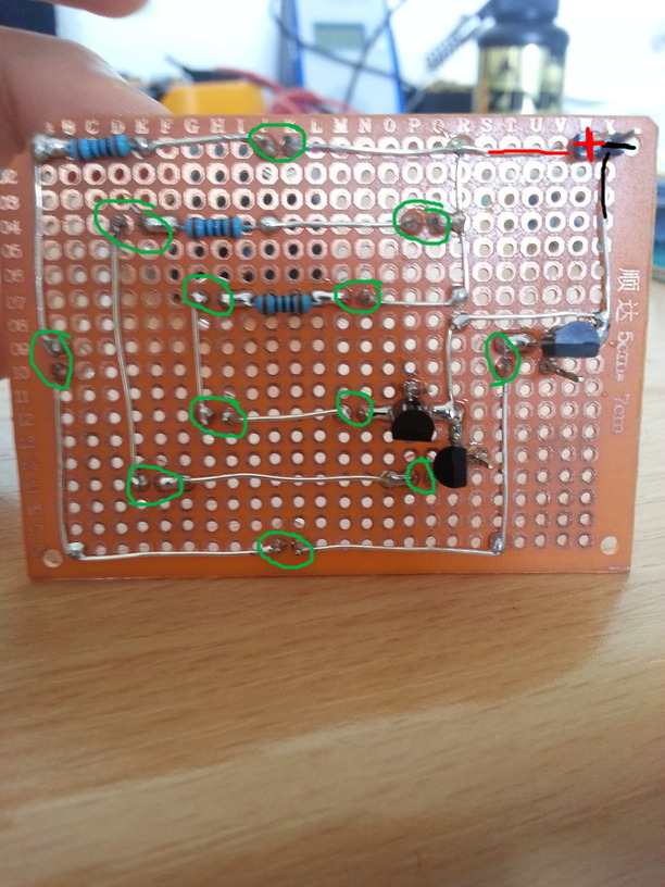

Im Anhang mal ein paar Bilder.(Das grün-eingekreiste sind die LEDs)

muss an der im Bild im Anhang markierten Stelle keine Verbindung sein?

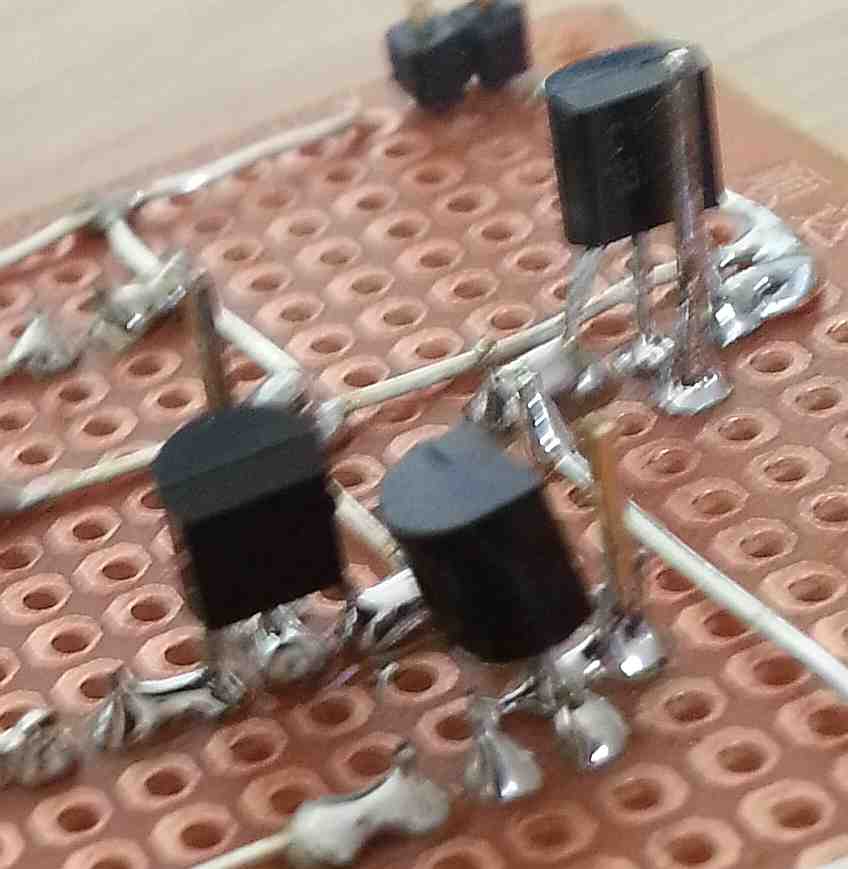

Ich kann nicht einmal erkennen, welche Transistoren du verwendest.
Egal, wie groß nun deine Bilder sind.
Da wird die Belegung nicht stimmen oderso?
edit: weshalb ist Guido sein Bild nur 128K und deine sind je 2.5MB?

OP
hat sich jetzt doch aufgeklärt.
Hab mir beim einstecken noch gedacht "Mach das Netzteil erstmal auf 9V,
dann siehste ja obs überhaupt leuchtet", was hab ich natürlich vergessen
? Eben,dass ich es auf 9V gestellt hab und nicht auf 12.Kein Wunder
warum die nur so wenig geleuchtet haben.Außerdem hab ich wohl an einem
Transistor ne Lötstelle falsch gesetzt.
